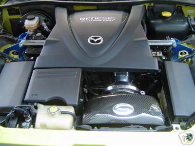

Une barre AR: une excellente raison pour gicler le cache. ;) :D
CidJ a écrit :
c'est bizarres, j'étais persuadé que la greddy et MZS passé sous le cache. :??:
http://www.rx8france.com/forum/ftopic10599.php
bé moi aussi mais, chez tony-x ça passe pas ;) :??: :??: :??:
Bah à en croire les photos ça passe... :??:
...faudrait que Yarix8 fasse le test sur la sienne... il a la MS...
c'est une Mazdaspeed celle de Tony-x ;) .
oui je sais et le cache moteur ne passait pas , mais c'était celui en carbone ...peut être que l'origine :??: :??: :??:
donc à suivre :yeah: :yeah: :yeah: :D

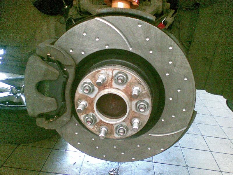

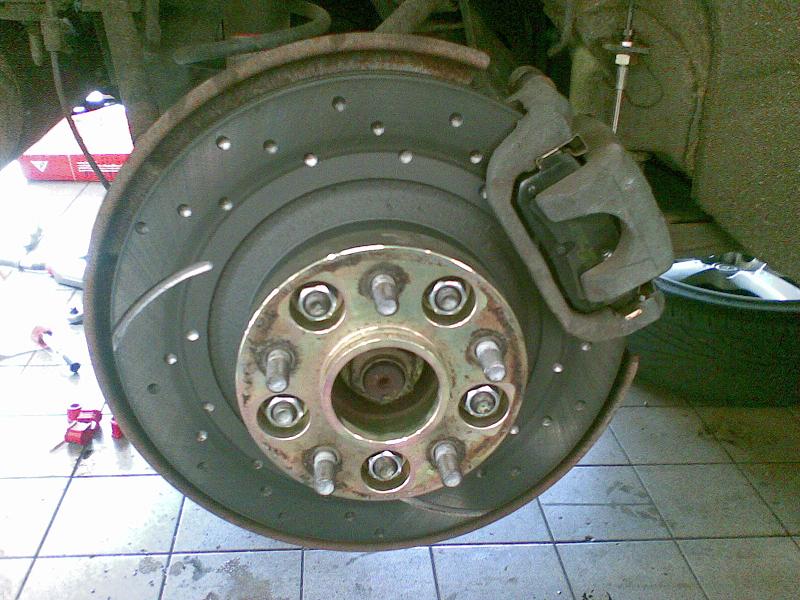

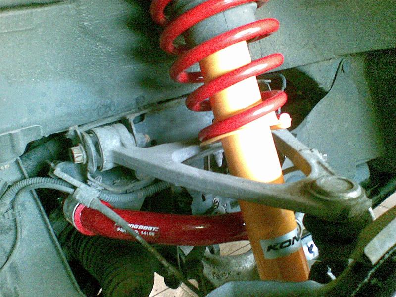

alors, j'ai essayé de monter mes disques de freins, plaquettes, et barres anti-roulis ce week end. mais ça a été la loose.
je bricole dans un parking sous terrain. je sors tout le matosse, mets la voiture sur cale et démonte les roues arrière. puis je m'aperçois que je n'ai pas de douille de 14 pour démonter les étriers. je range tout et je vais en acheter une. bref 1H30 de perdu :oups:
je recommence. je change les disques arrière et plaquettes (30 minutes
:yeah: ) je m'attaque à la barres anti-roulis arrière. mais une des visses sur un endlink est grippée, pas moyen de l'avoir, je remonte tout. :grr:
je m'attaque aux disques avants, qui sont identique à l'arrière sauf 2 pu...ins de visses crussiforme qui servent à tenir le disque quand on enlève la roue. ces visse sont de très mauvaise qualité au niveau ferraille et sont grippés, bref je me suis énervé dessus et j'ai réussi à en démonter une sur 4. :grr:
et la barres anti-roulis avant bah tout est grippé. :grr:
bref au lieu de passer 3 H de mécanique, j'ai passé 6H, en écoutant un peu de musique (normal) mais j'ai déchargé la batterie :oups:
bref. découragé, j'ai tout rangé et je vais appelé Roadrunner à l'aide.
Please Help. :(
ce soir je me suis de nouveaux attaqué a mes disques avant. mais cette fois ci avec l'artillerie lourde. j 'ai acheté un tournevisse à Frapper chez norauto. j'ai noyé les visses dans le dégrippant.
et ben rien y fait j'y arrive pas :( :( :( :( :(
demain je recommence avec un plus gros marteau.
AAARRRGGGGHHHHH Image

aller un petit conseil pour demonter des vis recalcitrante.
tu prend un foret de 8 mm avec une visseuse ou une perceuse.
tu perce la vis sans detaché la tete, juste en eliminant l'empreinte cruciforme de la vis et avoir juste une preipherie de la vis de 2 mm.
une fois que tu a fais cela , tu prend un petit tournevis plat et hop petit coup de marteau en biseaux ou carrement en facade, et tu vera le fais de fragiliser la vis va te premettre de la devissé.
tu peut avec un peu de chance la reinstaller.
a plus :salut:

autre solution : une bonne bouteille de propane, un petit chalumeau au bout... tu chauffes, tu chauffes, et au bout d'un moment ça vient tout seul :cool: barbare moi ? :bouder: :D
+1 C'est ce qui marche le mieux. ;)
Sinon, la première fois que j'ai changé mes disques, j'avais usé de la méthode à jmi... au foret. :oups: :D
A non les prochaines seront des visses FHC avec sixpans
je sais c'est une très bonne solution. mais je n'ai pas de chalumeau :(
A mon avis, le 6-pans n'est pas assez costaud pour le couple à appliquer au désserrage. :??:
Essaye d'en trouver avec un bon gros TORX. ;)

bon ca y est, tout est monté :yeah: :yeah: :yeah: :yeah: :yeah:
Grace à RoadRunner et norauto
alors la voiture est un peu plus ferme mais je m'attendais à plus (Runner m'a dit quel était plus dure que la sienne).
je doits encore roder les freins et les ressorts sont pas encore stabilisés. mais le feeling est très bon :love: :love:
