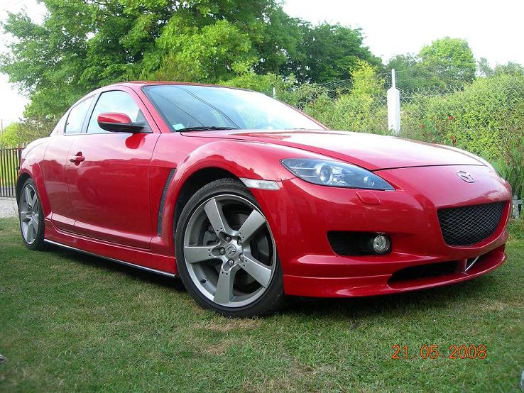

Bon ben pour moi c'était des bas de caisse MazdaSpeed dont la finition et la peinture vaut bien le tarif demandé quand a la pose.Je ne sais pas je l'ai fais faire par un pro ;) Merci pour tout Syngi :merci: :merci:
rx8 evo1.JPG (119.79 Kio) Consulté 5010 fois
