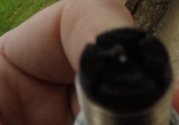

Bonjour, aujourd'hui mon moteur est démonté et repart demain chez le " fournisseur " . Je voulais juste vous montrez les bougies ( neuves ) que j'ai démonté et qui ont seulement 2000 Kms. La photo est pas térrible mais il y à énormement de calamine et un paté sur l'électrode.

Allumage à la ramasse en plus du reste..... :clap:
Bobine HS.

What??? elle sont neuves ... T'es sur que c'est pas le surplus d'huile qui à juste causé ce depot de calamine?
Oui, je pense que tu dois avoir raison. Après ça dépend d'où vient tes bobine, les cables, l'état et le kilométrage ?

Message par ZTai »
Les bobines acheté sur Ebay en grèce, peut etre des copies, si jamais il y' a un doute je prend directement sur mazdamotring, sinon cable et bougie NGK moins de 3000 Kms, les autres bougies sont noires aussi, il n'y a que celle ci dans cette état.

Donc une bobine HS....j'ai une bobine OEM(B) qui a claquée au bout de 800 kilomètres et la bougie était dans le même état.
Contrôle tes impédances....tu seras fixé. :salut:

Pas forcément Fred, rappel toi il avait des remonté d'huile dans l'admission c'est certainement un cut off seal qui a lâché d’ailleurs tu l'avais ouvert ou pas ce moteur ?!?
Un contrôle des bobine ne coute rien. :ok:

Faut que je passe au garage chercher les bobines pour les controler, le moteur est partis chez le gars, je ne sais pas si il va l'ouvrir ou quoi, j'aurais bien aimer savoir le résultat de toute cette histoire, en tout cas j'en ai un autre qui doit arriver d'ici 3 semaines, 1 mois. Pour les bobines j'avais un doute quand je l'ai avais acheté sur Ebay, elles provenais de Grèce... donc peut être que je vais en commander d'autres pour être sur. Je pensais au MSD voir même repartir sur une admission AEM plus allumage mais le cout de l'opération me freine ^^, j'ai aussi l'embrayge à changer en prioriter donc bon ...

Mes Bobines ont été commandées en Grèce aussi , c'était un ancien stock de série B , j'ai contacté le vendeur qui a Facebook , vu qu'elles étaient sous garanties il m'a renvoyé une neuve série C sans discuter , donc oui pour ma part se sont des Originales Mazda et le vendeur est très réglo.

un bon conseil : je passerais décata le plus vite possible , car vu l'état de tes bougies et toute l'huile qui est partie à l’intérieur , il doit pas être joli à voir. :salut:
