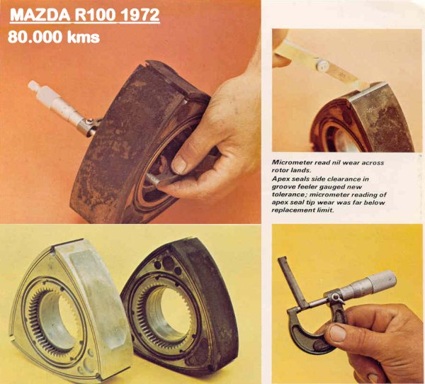

En attendant la suite, j'ai trouvé une petite photo comparative entre un rotor neuf et un de 80.000 kms ........ mais ça date un peu :etourdi:
Beaucoup de dépots de carbone aussi, mais un kilométrage beaucoup plus élévé . Et puis 1972, ça veut dire alimentation par carbu et injection d'huile dans les conduits d'admission .....
En tout cas, le bilan de cet essai, c'est qu'à 80.000kms, le moteur du ptit coupé R100 se portait à merveille ( aucune pièce d'usure hors limite )
Les rotors donnaient encore 104 et 108 psi de compression contre 120-128 pour un moteur neuf
A noter : l'épaisseur "énooooorme" des apex-seals par rapport à nos moteurs actuels :oh: :oh:
Fin du off-topic ( :siffler: ) : retour au 13B-RE ......
