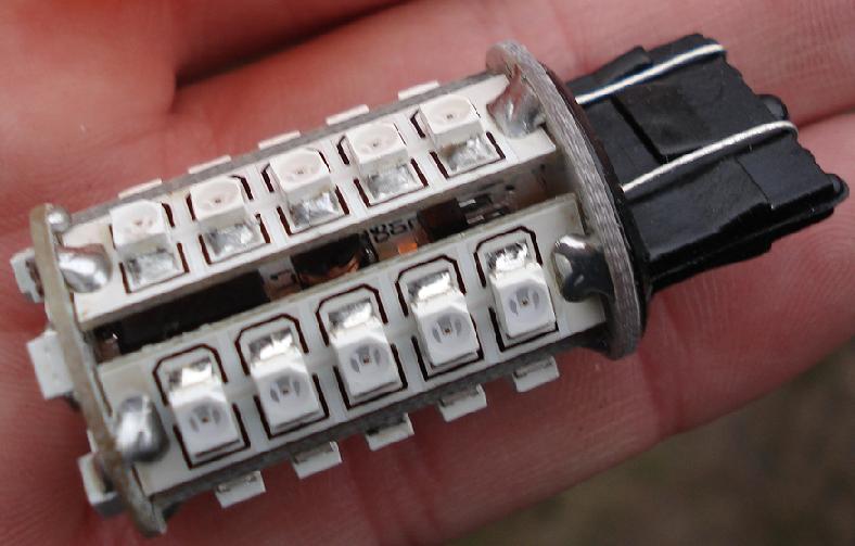

Savez vous quelle est la puissance en Watts consommer par les ampoules LED que l'ont mets dans nos feu arrière de position :??: :??:
J'ai envoyé un mail au vendeur mais pas de réponse :p
Ya t'il un moyen de mesurer cette tension???
Ampoule LED.jpg (48.51 Kio) Consulté 6240 fois
Ces petites LEDs là consomment généralement entre 70 et 100 mW.
Comme il y en a 30 (si je compte bien), ça te fait un total de 2-3W plus un chouilla dans les composants de régulation...

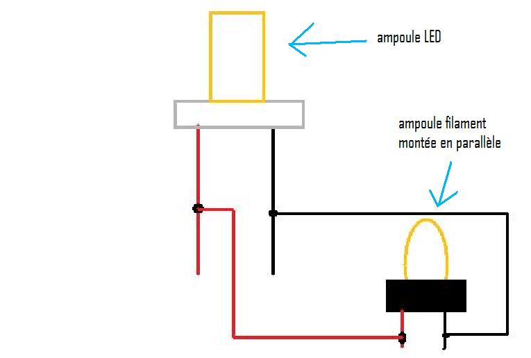

Alors je viens de tester un truc ce week end pour éviter le clignotement trop rapide et ya 2 façons pour éviter que la centrale déconne :
1er façon (la plus kéké des 2) :
  • faire un système en parallèle avec l'ancienne ampoule filament et mettre l'ampoule LED a la place de l'ancienne ampoule (schéma "montage en parallèle"). Ce qui veu dire qu'il faut loger l'ancienne ampoule quelque part dans le coffre (c'est pas terrible)
2 solution :

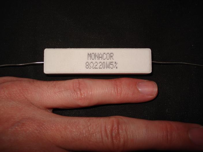

  • commander des résistances de 20 W, 8 ohm elles sont assez grosse (3 cm de long pour 0.8 cm de haut) et elles chauffent trés vite donc risque de départ de feu a mon avis :p :p . Comme précedement faire un montage en parallèle.
Bref j'ai fait les 2 montages et la centrale ne déconne plus. Les aspects négatif de c'est 2 solutions sont qu'il y a un fort dégagement de chaleur (le plus flagrant étant la résistace de 20 W qui met beaucoup de temps pour refroidir). Ne voulant pas voir ma 8 et celle d'autres personne partir en fumée je déconseil tout montage (j'ai remis l'ancienne ampoule) de résistance ou autres éléments (sa serai idiot de voir sa voiture préfèrer partir en fumé pour des clignotants) maintenant ce n'est que mon point de vue personnel.
