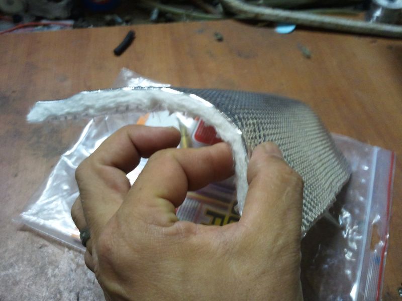

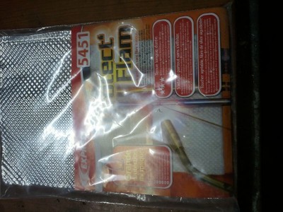

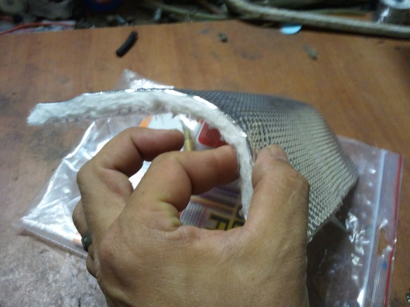

alors pour répondre un peu dans le tas:
julien, les bobines sont 10 cm plus haute que l'origine, et entre le support d'origine et celui en alu il y a eut cela:
protection thermique pare chaleur.
bon pour ce qui est des bobines ce ne sont pas des bobines de corvette, mais ce sont des bobines renforcer pour corvette, nuance.
certes ce n'est pas du produit pour rx8, mais je ne vais pas me répété 30 fois par jour, j'aime MSD, c'est du très bon matos, que je connait trés bien, j'en ai utiliser il y a plus de 10 ans, et j'ai toujours été satisfait.
dernièrement j'en ai installer sur des Honda, et il y a eut toujours un plus niveau fiabilité.
aprés si le but avouer de certain est de démonter ce que je fait, je m'en contre fiche, je suit mon idée, pas celle des autres.
je ne dit pas que je détient quoique ce soit, je fait celons mes conviction et mes expériences.
voila le montage est fonctionnelle, je pense que c'est propre, les deux point noir a mes yeux ont été écarté:
je ne veut plus changer les bobines, et avec MSD je pense que je n'aurait plus a le faire, sachant que ses bobines encaisse plus de 150 degrés.
et j'ai l'esprit libre pour pouvoir continuer mes modifs, a savoir un compresseur.
donc je fiabilise, même si comme je le répète, mon moteur peu laché a tout moment, mais de ce coté la au moins je suis tranquille.
pour les autre kit proposer, regarder bien, il sont fait pour des conduite a droite, avec le support sur le bocal de lave glace, comment fait on chez nous.
et les autre kit; n'ont pas a mes yeux la même renommé que msd.
voila :salut:
la protection thermique pour chalumeaux dispo a leroy merlin pour moins de 15 euros
le produit est souple et sans amiante
