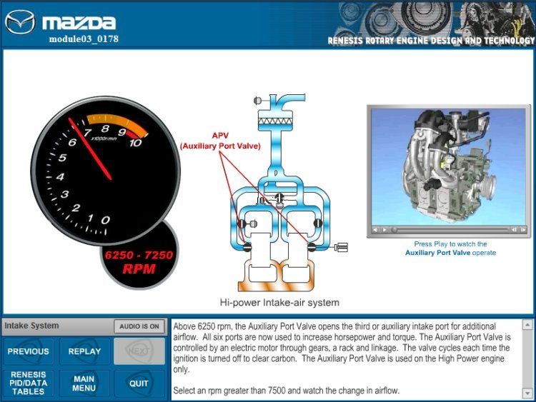

Kerotan a écrit :
2 d'admi et 1 d'echap pour les 231
:??: :non:
C'est plutôt 3 lumières d'admission (soit 6 en tout, d'où l'appellation "six-ports" du 231 CV) et 2 lumières d'échappement/rotor .
C'est pas évident au vu des photos mais il ne faut pas oublier qu'il y a des lumières qui débouchent sur les 2 faces du rotor
Un beau dessin valant mieux qu'un long discours, voir le schéma joint ( 231cv) ;)
Dans le cas d'une 192 cv, les auxiliary ports n'existent pas ( les 192 sont des "4-ports")

En l'absence de suralimentation, il n'y a pas de mystères pour trouver de la puissance, il faut augmenter le régime maxi.
Les lumières aditionnelles permettent d'améliorer le remplissage à haut régime et la gestion electronique de l'admission à conduits variables participe évidemment au gain de puissance.
Mais la limitation de régime maxi. du 192 cv tient essentiellement au fait qu'il a été conçu à l'origine pour équipper les versions à boites automatiques qui ont beaucoup de succés sur le marché américain et qu'il n'existait probablement pas de transmissions aptes à gérer les 9500 tr/mns du 231 cv.
