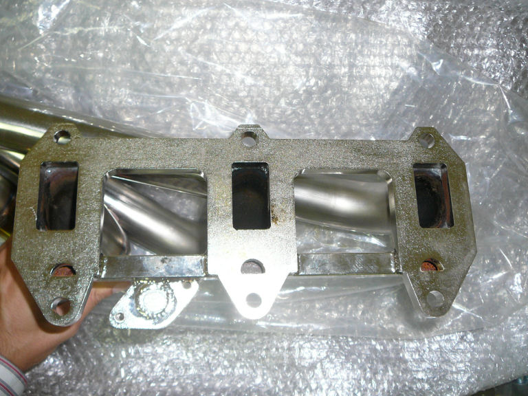

je viens de recevoir pleins de pieces :cool: qu eje detaillerais dans un tres futur post.

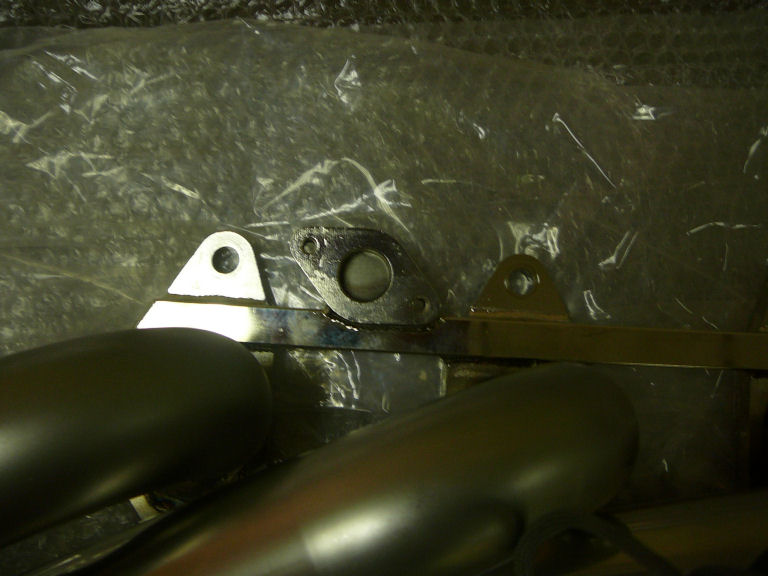

mais sur le collecteur il y a cet embout (voir photo) qui est occulté.
je sais que vous en avez +- parler sur différent post mais la question qui tue...doit on le laissé ainsi ou le percer...je sais je sais mon garagiste va surement repondre mais C pour pas me faire avoir qu eje pose la question (vu le prix de la piece mieux vaut ne pas se tromper)
:merci:

D'après ce que ma dit jmi :merci: ,cette piece est en faite un support inferieur, celui d'origine n'est plus utilisable et inadapter a ton collecteur...

ce trou sert a la pompe a air secondaire (ça fonctionne a froid pour le catalyseur )je pense qu'a l'interieur tu a un conduit qui va directement en sorti du collecteur

EXACTE !!
apres analyse il y a un petit conduit qui diffuse l'air..cjaponnais..cher mais quel travail d'orfèvre...la marque..bon j'en parlerais dans un post dédié mais ca commence par RE- :cool: et j'ai une autre petite picèe de la meme marque assortie :D :D :yeah: :yeah: :yeah: :love: :love:

effectivement il est jolie, mais j'ai un doute.
la piece ou ce monte ton air auxiliaire est debouchante, donc deux chose, soit il y a une autre piece qui obstrue de l'autre coté soit il y a un petit probleme.
tu pourrazit mettre une photos de ton collecteur, que je puisse comparé in situe avec le xs power.

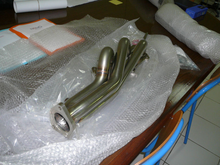

ci joint photo :)
