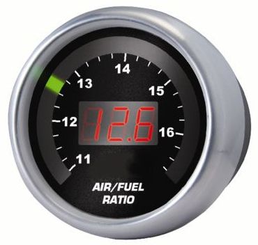

Il s'agît d'un très bel indicateur de richesse (en Air Fuel Ratio) qui vous montre en direct à quelle richesse votre moteur tourne. Les système est basé sur une sonde lambda Bosch LSU linéaire et à large bande.

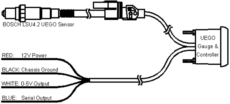

La commande de l'élément chauffant et la conversion du signal sont comprises dans le boîtier de l'indicateur.
Comme vous pouvez le constater sur la photo, il y a 2 modes d'affichage simultanés : aiguille LED sur cadran rond et indication en chiffres LED rouges.
Le système comprend aussi une sortie convertie en 0-5V pour rentrer l'info "richesse" dans tout boîtier de gestion moteur compétition ou tuning (piggy-back ou stand alone).

ça a vraiment l'air bien :oh: (c'est surtout parce que j'ai tout compris ce que tu disais :clap: !).
Et tu le pose ou ton "mano" :??: ?
C'est toi, le roi de la modif qui me pose cette question? A la place du cendrier, sur un pod de montant A. Sur un pod sur le tableau de bord?

la bebete est livré avec sa sonde large bande a placer a la place de l'origine. Elle dispose d'une sortie pour continuer a alimenter l'ecu d'origien sur 4 canaux differents et la bebete possede egalement une sortie pour faire de l'acquisition sur un pc portable
