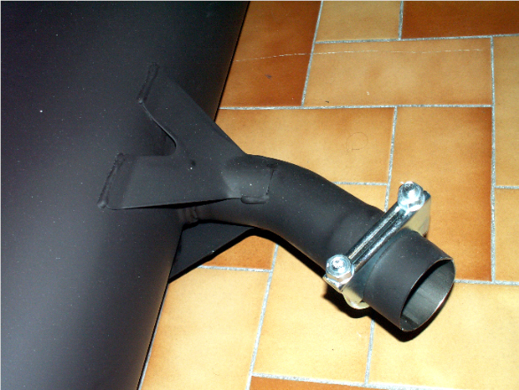

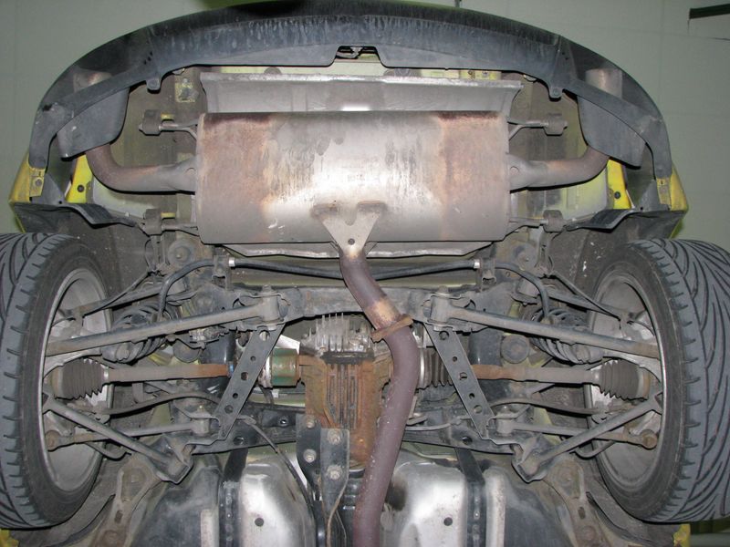

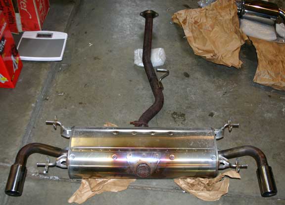

je voulais poser mon pot Rémus (que j'ai enfin reçu) et en allant sous la voiture je me suis rendu compte que la fixation avec l'intermédiaire n'est pas la même que sur le pot original :??: ....
@Yarix8: tu te souviens si tu avais dû couper l'intermédiaire :??: :??: :??:

Alors...aucun problème pour la pose, car en effet le mécano n'a mis pas plus que 1 heure, mais il a fallu couper l'intermediaire :)
J'éspère toutefois que tu ne t'attends pas à avoir plus de bruit qu'avec le pot d'origine, car tu n'en auras pas.
J'éspère aussi que tu ne t'attends pas à avoir plus de puissance/couple qu'avec le pot d'origine, car tu n'en auras pas.
J'éspère également que tu n'as pas peint la partie basse du PC arrière, car avec le Remus la peinture va progressivement se barrer ainsi que autour des sorties d'échappement. Il a fallu mettre une plaque custom made en inox pour proteger le Remus du PC.
Bref j'éspère que tu ne seras pas autant déçu que moi...

:merci: Yarix, je vais sortir la meuleuse :D, ça me rassure je croyais qu'ils avaient oublié de me livrer l'intermédiaire , dèjà que j'ai attendu le pot 3 mois :redcard:

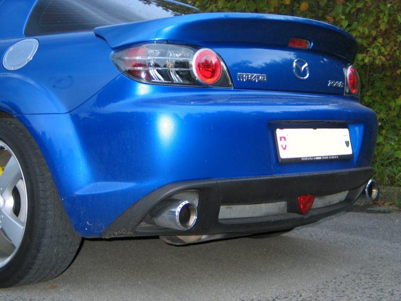

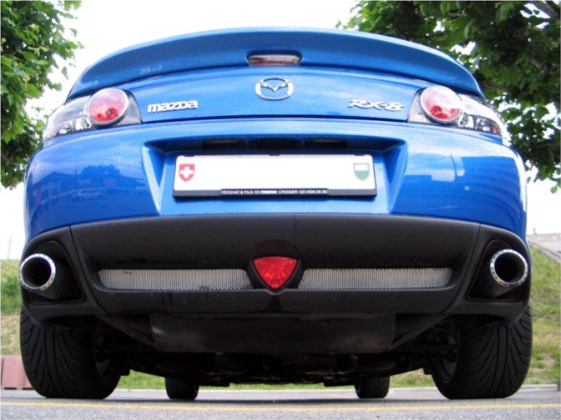

je viens de retrouver cette photo ... c'est celle de Cidj http://www.rx8france.com/forum/setopic_9711-.html
la sortie est la même que le rémus mais pas la méme que sur ma voiture ...
sur la mienne c'est le même que la dernière photo
c'est peut étre parce que l'intermédiaire a changé qu'il faut le couper pour installer le rémus ou le hymme :??: :??: :??:
si c'est le cas , il suffirait d'acheter un intermédiaire de 2004.
