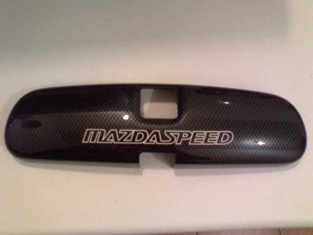

:salut: voilà je viens d'acheter une coque de retro interieur pour ma 8 mais au moment d'enlever le retro pas moyen il ne bouge pas :p en principe un retro interieur est fixé sur un rail et pour le sortir il faut juste le faire glisser vers le haut mais la je trouve pas :hum: quelqu'un sait comment faire car la je suis un peu perdu :(
voila la coque en question

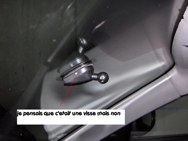

il y a un cache derriere le retro sur le support, tu l'enleve, et il y a une vis qui tient le tout.
ensuite tu le fait coulisser vers le bas, et hop le tour est joué..

:salut: jmi c'est le petit rond sur la gauche du support?

bonsoir :salut:
ecoute je vient de verifier a nouveau sur la doc technique (body parts) dispo sur le forum du rrc
et en faite la vis c'est pour les version us (mirroir photochromatique)
pour notre modele europe, il faut le faire monté (vers le ciel de toit).
donc il faut un peu de force mais ça doit monté tout seul... :??:
a plus :salut:
franchement j'ai forcé comme un dingue mais rien j'avais été sur le rrc aussi mais c'est pour le retro auto et pour le classic il est dit de le glisser vers le haut mais rien a faire ya un tout petit cache rond sur la gauche de l'embase peut etre se cache une visse :hum: verrais bien demain je dois remettre ma barre anti rapprochement aussi car je viens de la peindre :D
:merci:

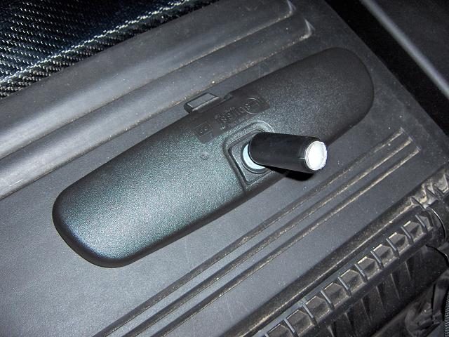

ca y'est j'ai finalement reussi à enlever le retro mais par son axe car j'ai pas reussi a l'enlever par l'embase

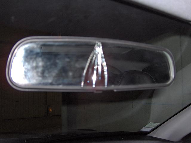

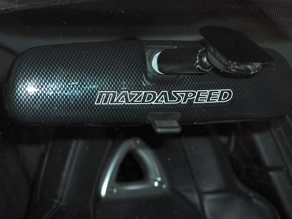

voila c'est posé mais au moment ou j'ai remboiter le retro................CLAC ca y'est c'est en place, j'enleve ma main et là vladadam c'est le drame mon miroir est fendu :p :p :p pourtant je suis pas un boulet d'habitude :(
si quelqu'un à un retro en rab ou connais ou je peux m'en procurer un merci de me faire signe ;)
voilà la coque posée
et un retro a racheter un!!!! je suis heureux je vous raconte pas

profites en pour coller ton nouveau rétro plus haut ... là ou il y a le maillage noir collé sur la vitre ... c'est là qu'il devrait être :??:
oups
c'est vrai qu'il serait mieux un poil plus haut mais bon c'est sa place d'origine je pense que je le laisserai à sa place actuel

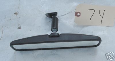

est-ce qu'un retro de mazda 626 de 2000 est le meme que nos 8 voici une petite photo si vous pouvez m'aider car je pense que c'est le meme moi :??:
ca ressemble non?
ca ressemble non?
a vue de nez je repond oui.
de toute façon, il a lui aussi une olive, alors...au pire tu le recasse... :(
je pense qu'il doit y aller.
a plus :salut:
:merci: jmi c'est ce que je pensais je vais le prendre alors mais vais essayé de pas le casser celui la car elle m'aura couté cher au final la coque :D
