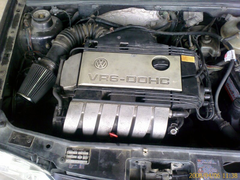

Bonjours à tous.
Mon couzin et moi même remontons une golf vr6 pour faire du circuit seulement.
Notre but: 350 cv 950 kg
Je vous fait par de notre aventure et des pièces monter.
Je précise nous faisons tout nous même prépa moteur, châssis, peinture, ect..
Tout d'abord la voiture d'origine tel que nous l'avions acheté.
Ps je m'excuse pour les photo flou mais le téléphone et vieux.
Origine
Origine

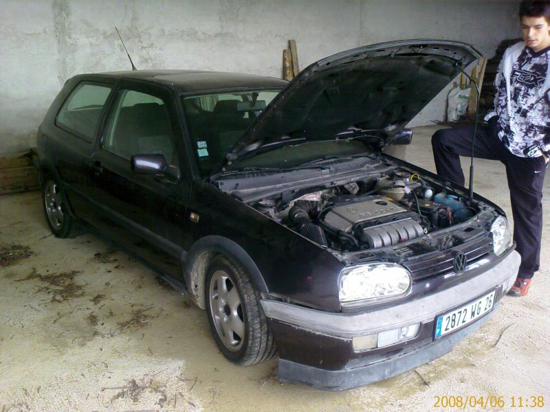

La voila dans le hangar :)
On à commencé par démonté le moteur car il y avait le joins de culasse a faire donc on voulais vérifié si le moteur été en bonne état.

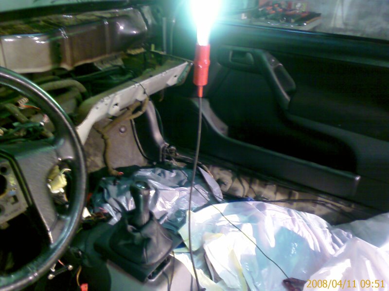

Ensuite nous somme passé à l'intérieur.
Nous avons donc tout vidé.
Pilaf
Messages : 3285
Localisation : 26
Message par Pilaf »
Bon un peu de bordel mais c'est long :D
Nous avons aussi viré tout le goudron et la mousse isolante.
enfin il ne reste que le châssis :yeah:
Nous allons bientot commandez nos backets, le volant, les piston forgé, les bielle forgé.
Car on emmène le moteur dans un garage voir si la culasse et bonne sinon on fait passez le moteur en 3L.(c'est un 2.8L)
Ensuite samedi on ressoude les parties du châssis rouillé (découpe + repose de plaque acier) et l'on repointe le châssis pour qu'il soit plus rigide.
Voila ou nous en somme pour le moment
