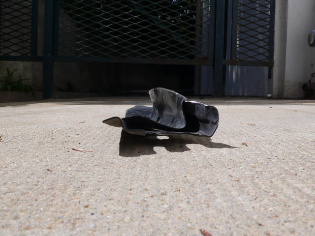

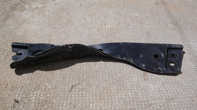

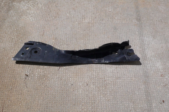

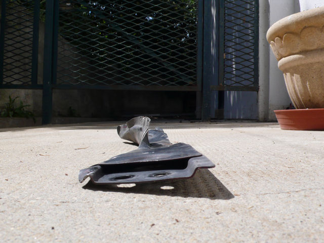

Voilà les photos de ma plaque tordue :D :D :D
Note : le chef mécano m'a dit que son rôle était plus de protéger la ligne 'échappement que d'être un renfort structurel. ;)
