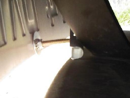

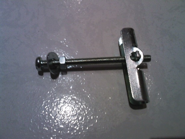

Tout d'abord le matériel: 2 rivets blanc et une vis avec cheville basculante pour plafond (oui, la même que pour pendre un lustre).
J'y ai ajouté 1 rondelle et un écrou pour bloquer la vis sur la plaque (on peut aussi ajouter une rondelle éventail ou un second écrou si on a peur que ça se desserre).
Dernière modification par rx857440 le 03 mai 2008, 23:59 PM, modifié 1 fois.

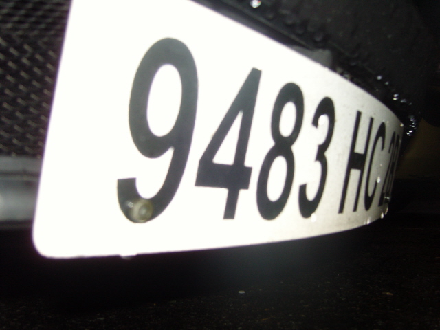

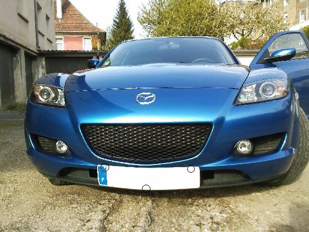

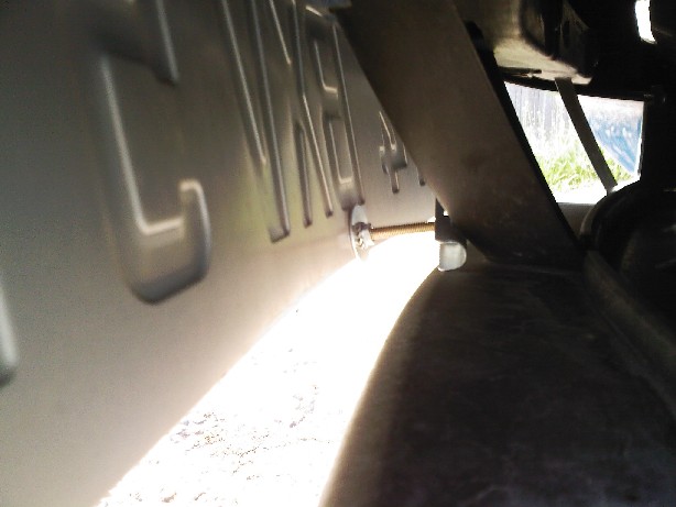

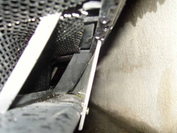

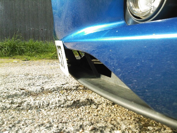

Ensuite, il faut positionner la plaque, puis percer le bouclier et la plaque pour placer les rivets en haut de chaque côté de la plaque (jusque là rien de différent). Après je mets 2 petites vis à la place des rivets pour effectuer mon réglage(les vis sont provisoires, juste pour le réglage de l'inclinaison). Je perce ensuite la plaque en bas et au centre pour tomber en face du sigle triangle du bouclier. Je mets ma vis avec la cheville basculante et je la règle jusqu'à obtenir l'inclinaison souhaitée de la plaque d'immatriculation. Je bloque l'écrou pour ne plus que la vis bouge et pour finir je mets les 2 rivets blanc de fixation à la place des 2 vis que j'ai d'abord mis pour le réglage.
Et voilà le tour et joué!
La cheville basculante se pose contre le bas du sigle triangle, la vis passe au centre du sigle.
Rivets en haut de la plaque à droite et à gauche.
<br />Vis de réglage inclinaison en bas au centre.

Je vous rassure, la plaque est rivetée, les vis c'est juste pour le réglage de l'inclinaison avant le rivetage définitif.

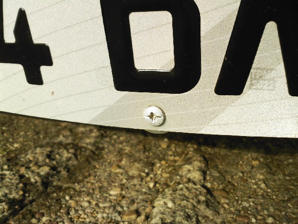

En fait, pour éviter le déblocage, j'ai mis une rondelle éventail en plus, entre l'écrou et la rondelle juste derrière la plaque, on la distingue sur la photo.
Voilà, maintenant vous savez vraiment tout sur ma bidouille à 2 euros (c'est pas une blague, c'est à peu prés le prix du matériel).

Oui, c'est bien aussi le coup des rivets dans la lèvre inférieure du bouclier, j'y avais pensé. Sauf qu'il faut faire très attention, normalement l'angle de la plaque d'immatriculation ne doit pas excéder 15° et elle doit être au minimum à 17 cm du sol. Autrement, tu risques un PV si tu tombes sur un flic zélé (souvent le cas chez les motards).
D'où la mise en place d'une vis de réglage pour l'angle de la plaque et la fixation sur la partie haute (ma plaque est ainsi à exactement 18 cm du sol).
Et puis, c'est aussi par soucis d'esthétisme que j'ai fixé ma plaque ainsi. Comme ça, elle ne dépasse pas la lèvre inférieure, elle se trouve au même niveau.
Voilà tout!

non pas de soucis , la mienne est fixé comme jmi , plus bas que toi elle ne remonte pas sur la partie peinte donc elle est quasi droite.
tu devrais prendre une plaque plus petite de memoire 455x10 si je dis pas de connerie :D elle vient sous le pare choc et ne depasse pas la lame .
et un dernier conseil , enleve les parties plastique qui reduisent l entrée d air .

il reste vraiment pas beaucoup de place pour le refroidissement du rotatif. :(

Pour la fixation de la plaque, les 2 solutions sont valables.
Et pour le refroidissement, c'est aussi vrai, faut faire attention, une plaque plus petite peut-être une bonne solution.

Si jamais, en mettant la plaque d''immatriculation là où elle est maintenant, tu bloques une grosse partie de l'entrée d'air à ton radiateur...
Fais gaffe en été si t'habites dans une région chaude ;)

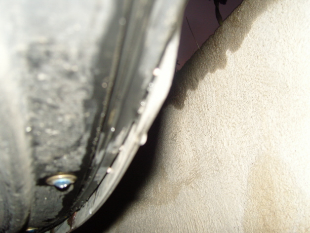

Pour commencer enlever le support et la plaque (comme je l'avais lu, il a suffit de tirer sans forcer)
Je prend comme appuis les vis du "fond plat" mais egalement la partie inférieur du PC.
Voici l'equerre en aluminium, visé en bas et "moulé" sur la partie haute pour être fixé sans trou.
Les equerres sont en position. Aucun trou n'est nécessaire.
