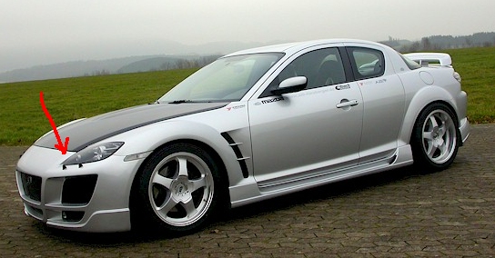

Pour donner suite à une discussion avec Cosmos ce jour par téléphone, j'ai décidé de fouiner un peu pour trouver si oui ou non, les lave-phares sont obligatoires avec des phares au Xénon.
Et la réponse est..... oui !
Désolé Cosmos, mais va falloir percer ton kit Mazdaspeed comme moi si tu veux être en conformité avec les différentes lois, soit :
OETV, Art. 74, alinéa 4
"Les feux de croisement munis de sources lumineuses à décharge doivent être équipés d'un système de réglage automatique des projecteurs et d'une installation de lavage des projecteurs répondants aux exigences du règlement n°48 de l'ECE."
Ne cherchez pas dans l'ECE, d'une part c'est assez long à trouver :p et je l'ai fait. Ca ne fait que confimer ce que j'annonçais et ce que m'a répondu un expert compétent (si si, ça existe) du Service des Automobiles de Lausanne.
Donc, M'ssieurs-Dames qui avez des zolis kits sur vos belles, va falloir les trouer pour remettre un système de lavage avant de passer une inspection ! :grr:
Ou remettre le bouclier d'origine juste pour l'inspection.. :??:
Beaucoup de boulot dans les deux cas :oh:

cosmos
Messages : 818
Localisation : Lausanne
Re: Lave-phares obligatoire avec les feux au Xénon
Message par cosmos »
Merci pour ce renseignement ! Là, le doute n'est plus permis :(
Je pense poser, comme je te l'es dit au téléphone et comme Leo le propose, les gicleurs de la Mazda6 puisque ceux d'origine ne peuvent pas se monter sur le PC MazdaSpeed :( Si, en plus, je les peints couleur carrosserie, ce sera alors assez discret :)

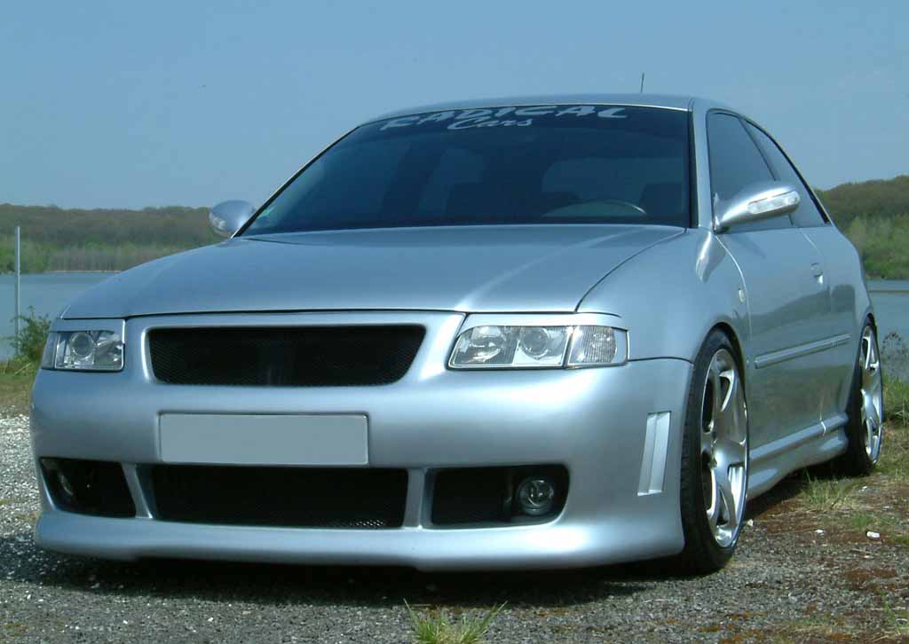

regis_xxx
Messages : 1285
Message par regis_xxx »
En France la loi impose egalement les lave phare...mais sur mon ancienne voiture (audiA3) j avais monté par la suite les xenon en seconde monte et je n ai jamais ete ennuyé par la suite que ce soit la marechaussé controle technique ....
Les 3/4 l'ignore ...
autant les laisser dans l ignorance :-)
