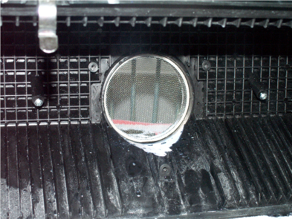

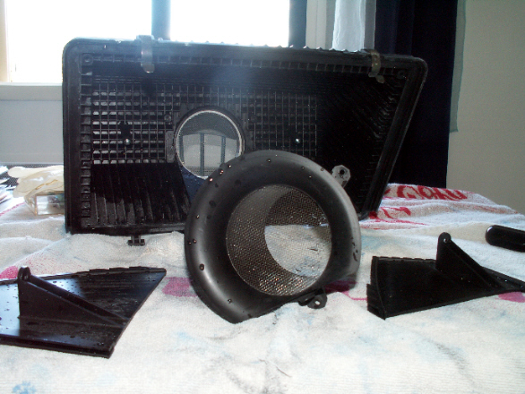

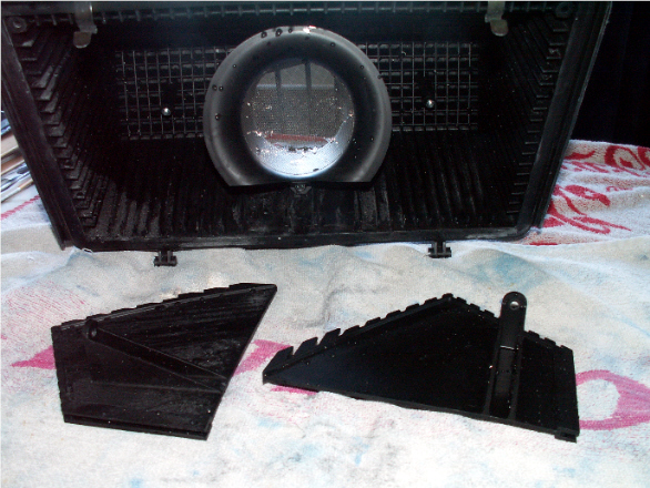

Donc ... dans la boite à air , c'est mieux d'enlever les deux cloisons latérales ,
mais pourquoi ne pas enlever aussi le cône, puisqu'il y a aussi une grille au fond de la boite à air :??: :??: :??:
c'est mieux pour accélérer l'air ... effet venturi ... ??? ??? ??? :??:
le tout en images ;)

le cône doit participer à stabiliser le flux d'air avant son passage devant le débimètre. A cet endroit il ne passe que de l'air, donc aucun interêt de générer des turbulences à ce niveau.
Drôle d'idée de vouloir l'enlever ............ :??:
M'enfin, sont tellement cons ces ingénieurs, ils ont juste dû le mettre pour perdre 50cv ............. Plus sérieusemnt, arrêtez de jouer les apprentis sorciers avec la boite à air de la 8, là où tous les préparateurs un peu sérieux disent qu'il n'y a rien à gagner

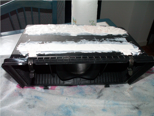

sinon c'est la boite à air qui va me servir de moule pour le carbone....celle de ma voiture, je ne l'ai même jamais ouverte ... je posé juste une question en images!!!

tiens, je lui ai même tartiné la gueule à ma boite à air :p :D

donc c'est partit elle a droit a son relooking special carbone :D

pourquoi c'est con d'ingé, tous simplement que les ingé ne sont pas con, mais il ont des contrainte d'homologation.
donc si la boite a air est cloisonné, et non sur la mazdaspeed sois disant passant, ce n'est pas pour faire beau ou pas, c'est juste pour limité les perte de charge et le bruit de l'admission.
tout comme le vafd qui est d'un grand secour a bas regime mais qui limite le flux a haut regime.
je ne pretend rien, mais je suis sur que si un ingenieur n'avait pas eut des contrainte de bruit, il n'aurait pas pondue cette cloison.
bon pour ce qui est du cone, deja il est important pour canaliusé l'air et eviter des turbulence au niveau du debimetre.
pour ce qui est des cloison, tu remarquera que si tu les laisse, ton filtre a tendance a n'etre utilisé que sur ca partie centrale, donc tu en deduit quoi, toi.

par contre si j'ai une sujection a te faire, vue comme tu travail la fibre, il serai interessant, mais au combien difficile de voir ce que donnerai la boite a air sans les carré de tranquilisation qui tapisse la boite a air..
