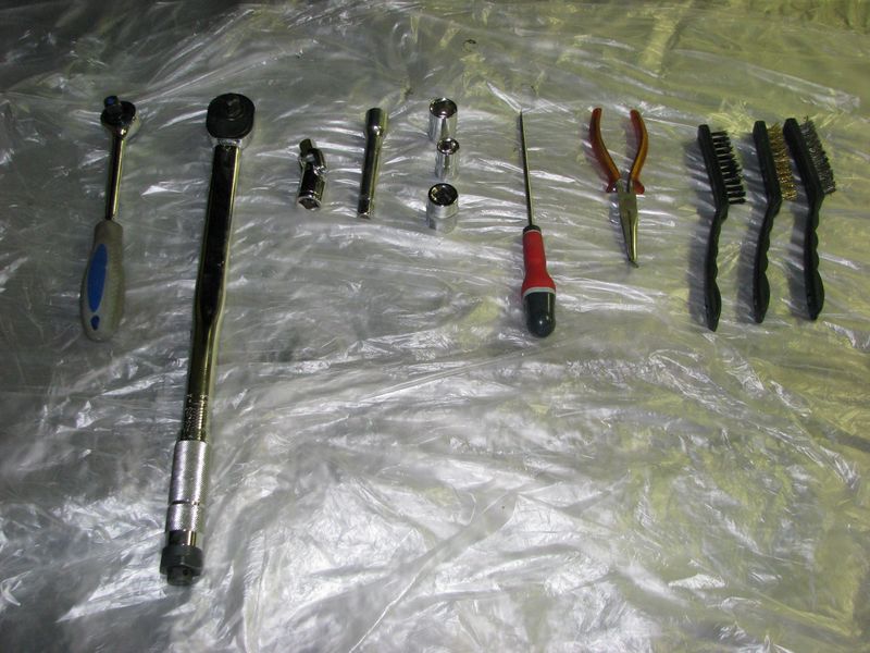

Alors pour les outils il faut :
une clef 1/2 pouce
une clef dynamométrique 1/2 pouce
un cardan (ca peut servir)
une rallonge (ca peut servir)
douille de 14, 17, 21 (19 pour les cales de roues)
un tourne visse
une pince à long bec droit ou un autre outils pour les pistons d'étriers (voir explication)
des brosses.
autrement voici l'outils qui va bien pour les pistons arrières qui ce tournent pour reculer :
les outils
les outils

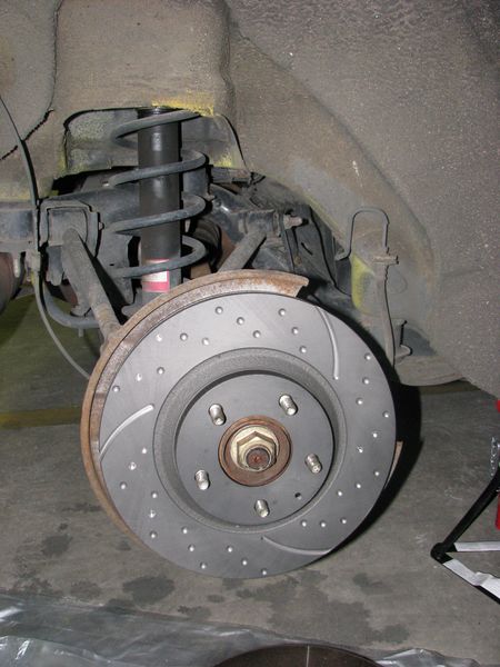

Au Final
Au Final
Au Final
Au Final

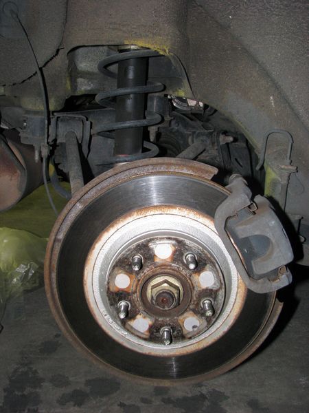

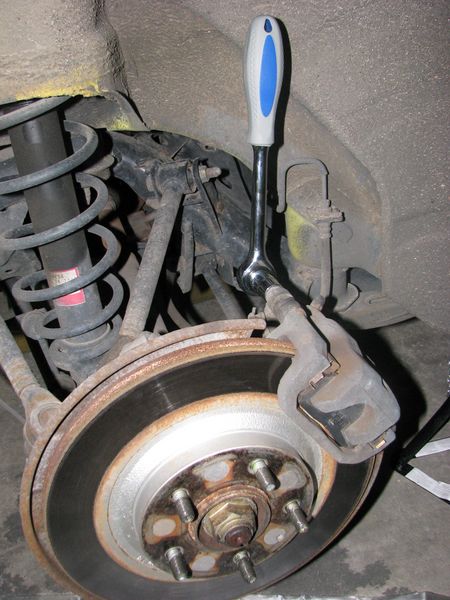

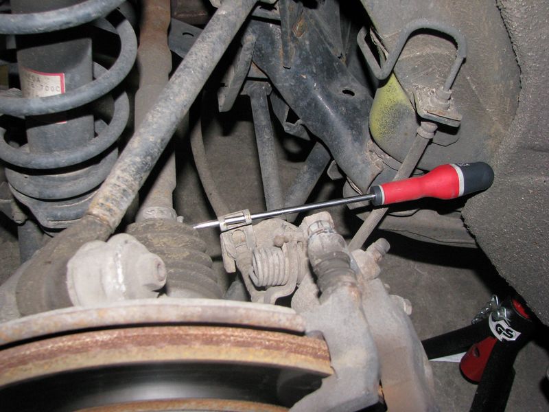

2 : démonter la visse de 14

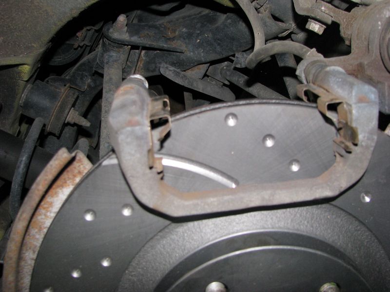

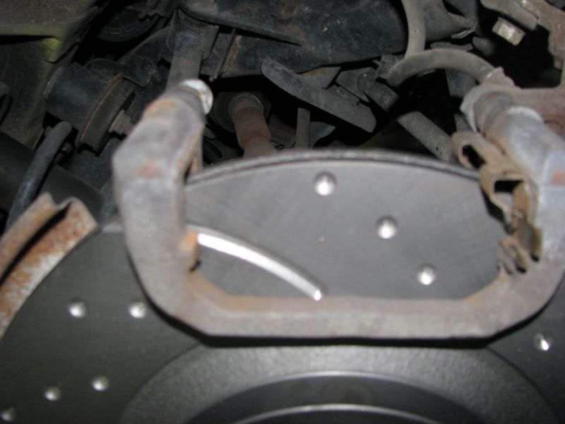

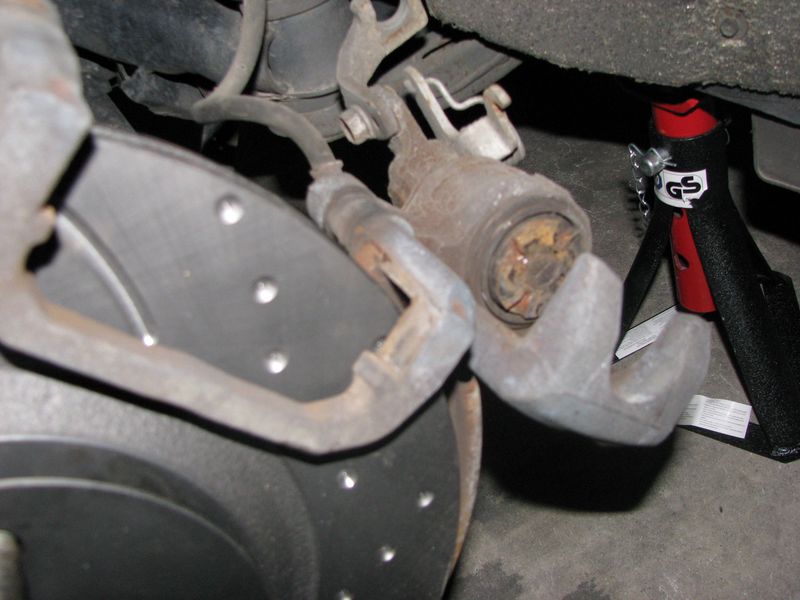

3, 4 : ouvrir l'étrier. pour changer les plaquettes, il ne faut pas en faire plus. (simple non)

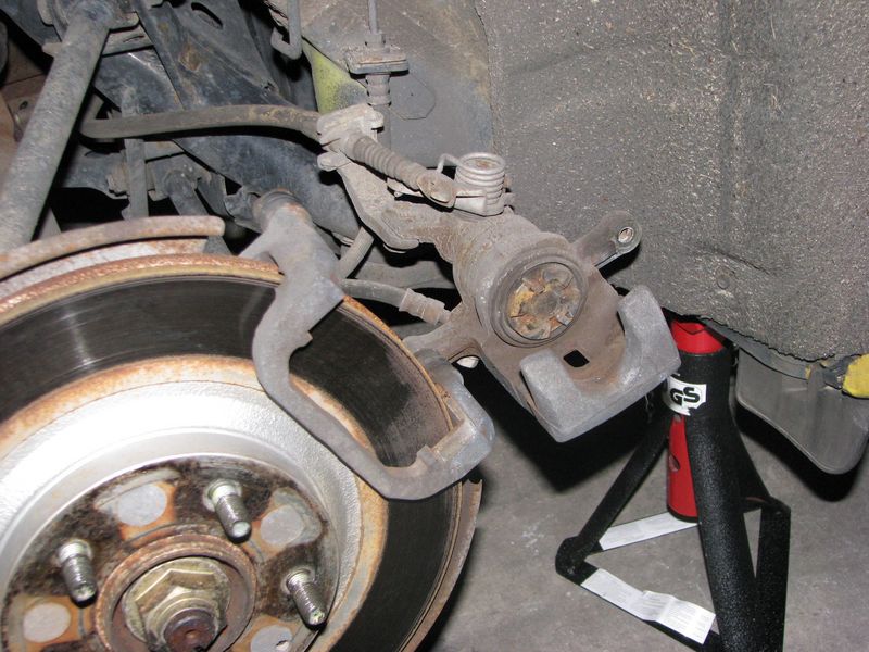

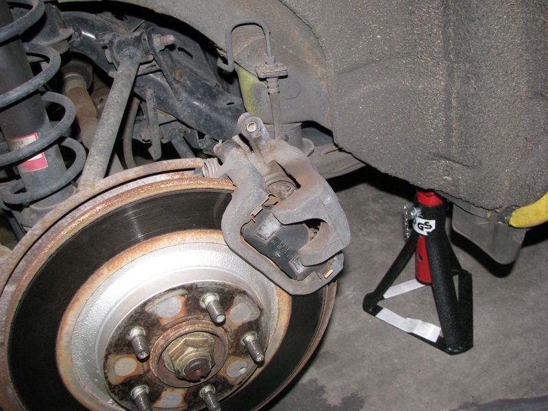

5 : les plaquettes d'origine. pour l'arrière il y a 2 plaquettes et 4 petits éléments métalliques de chaque coté. normalement il faut les récupérer pour les nouvelles plaquettes d'origines.

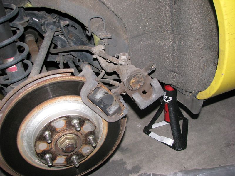

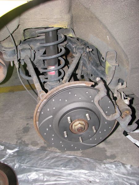

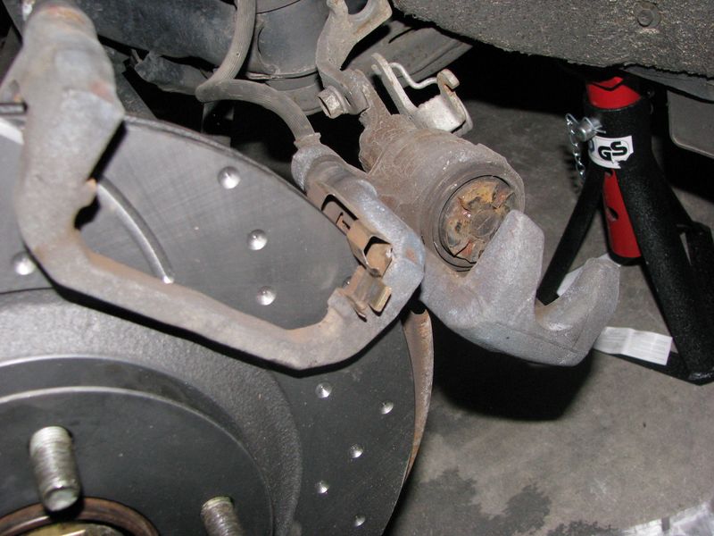

6 : sur l'étrier de frein arrière, il faut enlever le câble de frein à main pour démonter tout l'étrier.
Dernière modification par CidJ le 02 juin 2008, 14:05 PM, modifié 2 fois.

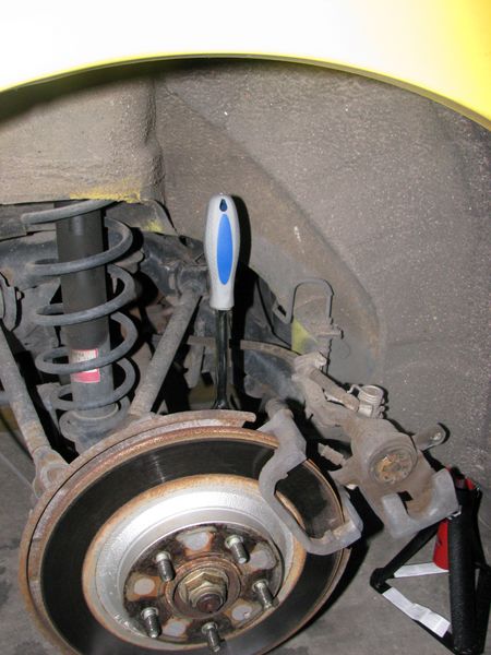

7 : enlever le clips pour la gaine du cable de frein à main. puis tirer la gaine vers la voiture et l'enlever de l'encoche. il ne reste plus qu'a le décroché de l'étrier.

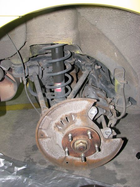

8 : en lever les 2 visses de 14 entre la fusée et l'étrier. et poset l'étrier sur les triangles de suspension

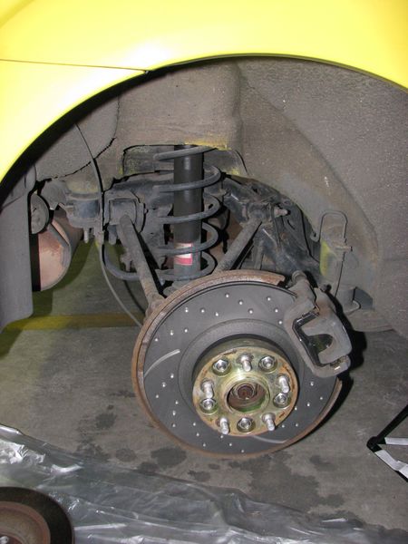

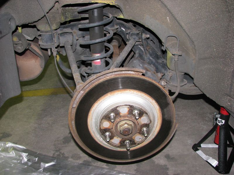

9 : le disque est a vous, il ne reste plus qu'a le tirer vers vous.
10 : le disque est enlever.
11 : le nouveau mis en place :yeah:
Dernière modification par CidJ le 02 juin 2008, 14:04 PM, modifié 2 fois.
12 : Revisser l'étrier sur la fusée, avec les 2 visses de 14.

17 : après remontage de la mâchoire de l'étrier et du câble de frein à main. j'ai posé la cale de 25mm avec double boulonnage.

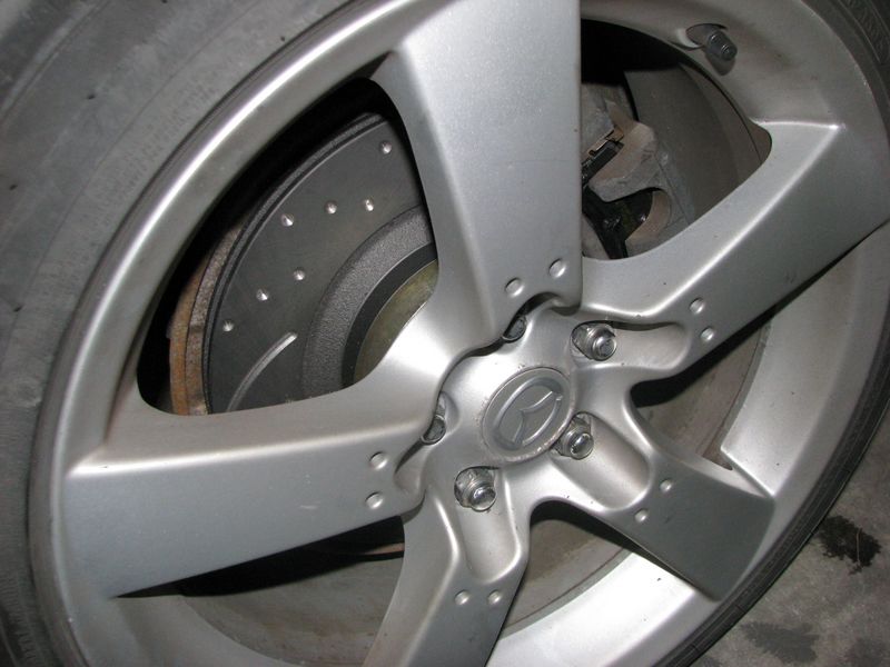

18 : la roue entièrement remontée.

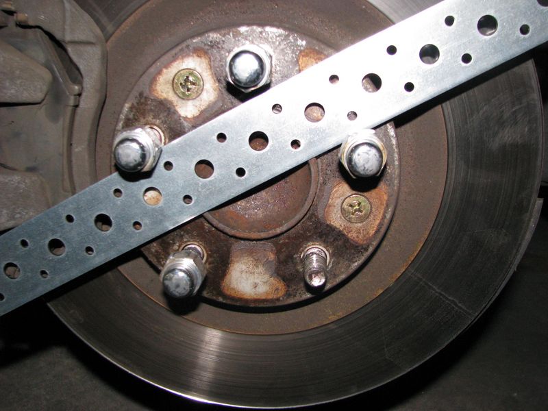

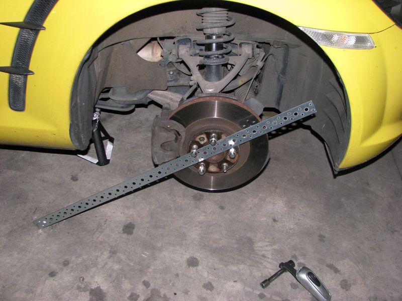

20, 21 : la roue de devant, avec les 2 visses à la con à démonter. c'est le même système qu'a l'arrière sans le frein à main et les visses entre la fusée et l'étrier sont des 17. Prévoir un barre comme sur la photo, pour pas que le moyeu tourne quand on essaye d'enlever c'est 2 put..in de visses.

tite remarque : ca aurait ete sympa de mettre de l'anti rouille sur le support derriere les disc...
après je dis ca mais en tout cas BRAVO !!!
ca va bientot servir :) :D
oui je sais, mais j'avais pas l'équipement pour à ce moment la. :(

c'est quoi cette photo 5, avec une 8 Rouge ???? :hum: :hum: sur mon 2eme posts
Ca arrive fréquemment sur des anciens posts quand il y a eu une autre photo de postée après sur le forum avec le même nom ;)
Et là dans ce cas, avec le nom "5", il doit y en avoir plusieurs sur le forum :oups:
C'est pour ça que c'est bien de renommer précisement ses photos, ça évite d'en avoir d'autres plus tard à la place ;)
Sniff :??:
