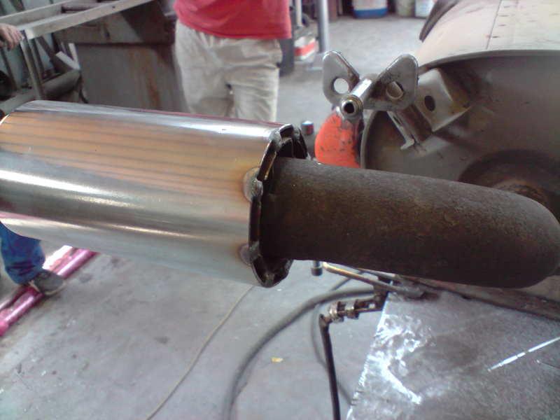

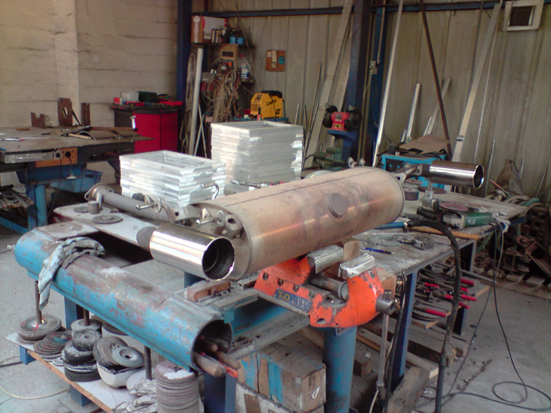

Voilà je me suis fais un petit plaisir... Embouts de sorties d'échappement full INOX sur mesure, fabriqué par mes soins et soudées sur celles d'origines.

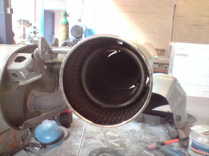

J'ai glissé des cales de 5 mm d'épaisseur pour rattraper la différence de diamètre entre les sorties d'origines et les nouvelles, et l'intérieur et réalisé avec de la tôle perforée pour rajouter un petit look sympa et ne pas laisser juste le tube simple en lui même.
le tout soudé et poli!!! ;)
Voilà, je vous laisse regarder, vos critiques et réactions sont les bienvenues. :salut: :D :D :D

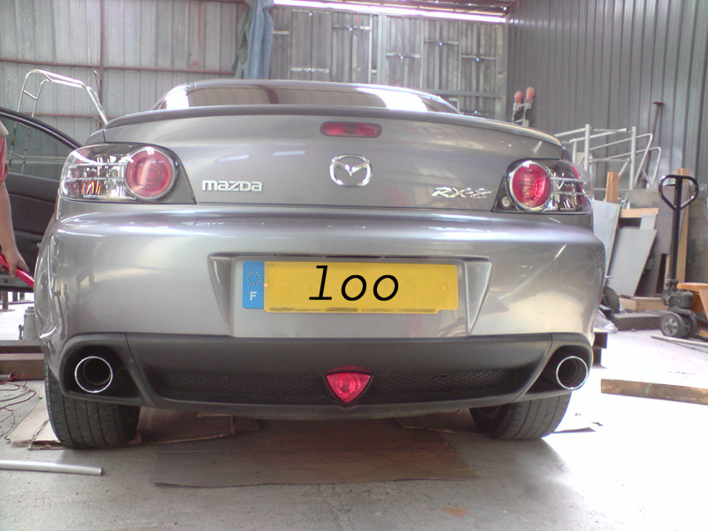

beau travail, même si je me dit que tu aurait put les faire ovale.
très beau résultats meme si j'aurai sorti les embout d'origine.
aller tu me démonte la marmite et tu la passe en absorption... :D :D :D
a plus :salut:
ps: tes pneux arriere sont limite..limite.. :D ;)

Merci Jmi... Pour les ovales, je ne suis pas fan du tout, et puis à confectionner c'est beaucoup plus complexe... :oh:
Et j'ai choisi de laisser les embouts d'origines car sans, on voyait trop le tube acier tout pas beau... :p
Donc voilà, mais après chacun ses gouts. Merci en tout cas! ;) ;) ;)

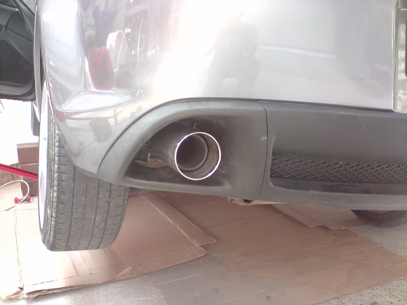

Et de profil ça donne quoi? :??: ... ça dépasse pas trop...

Je les ai faite sortir un peu plus. Je trouve que les sorties d'origines sont trop en dedans. Pour moi elles sont la ou elles auraient du êtres au début! :love: Je ferais une photo de profil tout à l'heure. ;) ;) ;)
