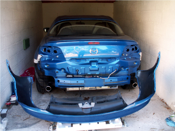

peut-être l'occaz d'un DIY consacré au démontage du PC avant en détail.
voilà...
puis si il vous reste du temps faites un DIY du démontage du PC arrière ...ça prend pas plus de temps :lol: :bye:

voilà...
