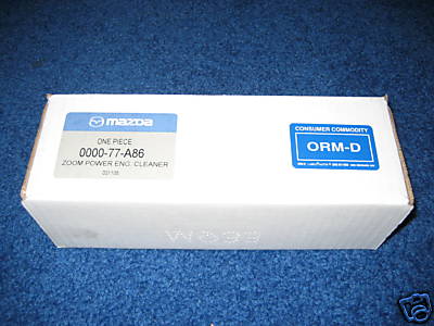

Sinon pour nettoyer les chambres de combustion il existe ce kit aux USA, je sais pas si c'est dispo en france. :??:
engine combustion chamber cleaner.jpg (20.69 Kio) Consulté 4015 fois

Chez finishlineperformance il vendent le kit et tu peux consulter le service bulletin correspondant, la procédure d'utilisation est quand même bien compliquée pour la faire à la maison...
Effectivement c'est pas un remétalisant mais au moins c'est fait par mazda pour le rotatif.
