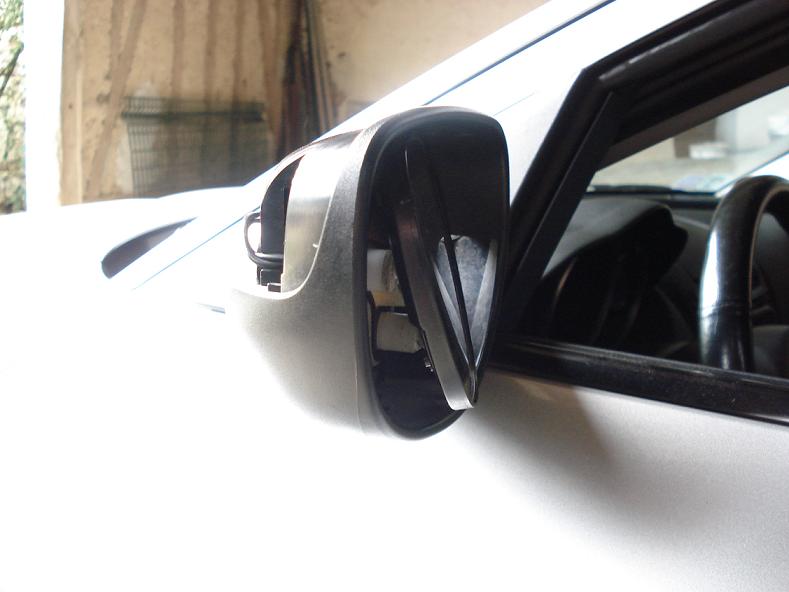

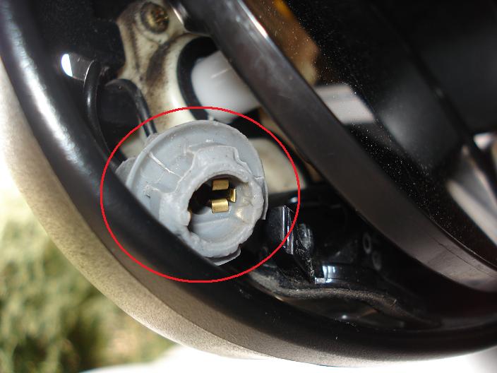

Tout d’abord (pour le rétro conducteur a gauche) il faut décaler au maximum la glace du rétro ver l’intérieur :) de la voiture pour avoir un « petit espace » ;) d’accès cf photo
image 1.jpg (52.23 Kio) Consulté 16667 fois
Ensuite prendre un tournevis plat de préférence ;) et sortir l’ensemble gris du noir.

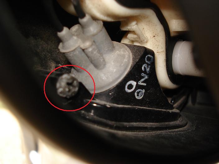

Ensuite dévisser la vis (avec un tournevis cruciforme c’est mieux :D ) que vous voyez entourer en rouge cela vous permettra de faire bouger l’ensemble « QN20 » dans lequel se trouve l’ampoule et de la faire sortir plus facilement de tout l’ensemble.
image 2.jpg (50.13 Kio) Consulté 16666 fois

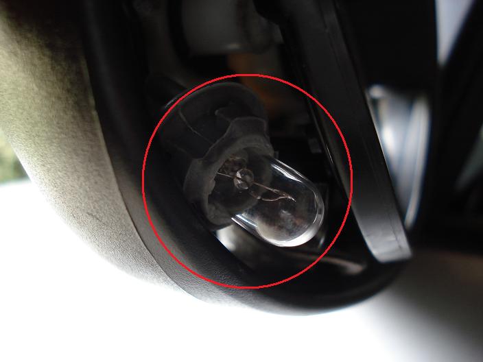

Sortir l’ampoule du rétro et l’enlever
image 3.jpg (43.25 Kio) Consulté 16664 fois

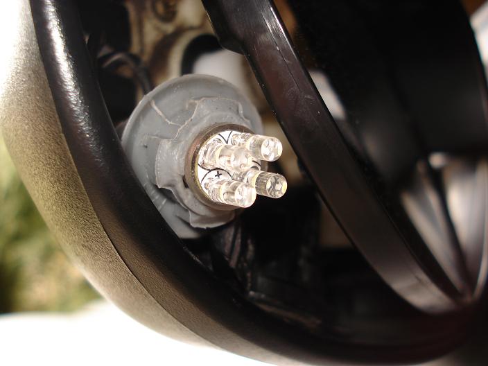

Remplacer par celle avec les LED
image 5.jpg (53.74 Kio) Consulté 16663 fois

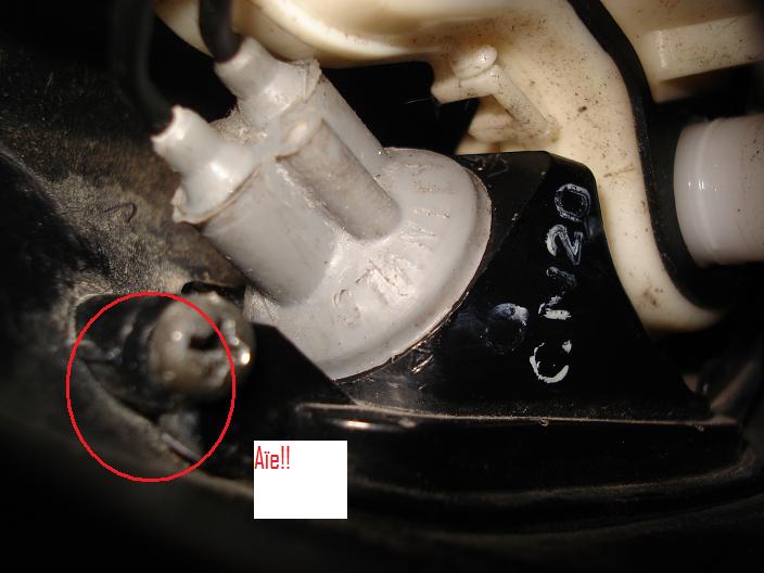

Replacer l’ensemble « QN20 » dans le rétroviseur en présentant l’ampoule dans le logement de l’ensemble noir (ne pas la placer de façon définitive).

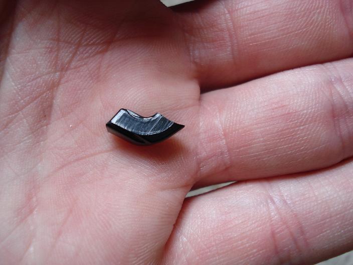

Faire attention de bien positionner la pate de l’ensemble « QN20 » sinon vous aller casser la demi lune en plastique (c’est ce que j’ai fait d’ailleurs :hum: :'( :'( ) lorsque vous allez serrer.
Mettre de façon définitive l’ensemble gris en vous aidant du tournevis a tête plate pour pousser, et ensuite resserrer la vis et le tour est jouer !!
Demilune cassé
Demilune cassé
image 6.jpg (57 Kio) Consulté 16660 fois

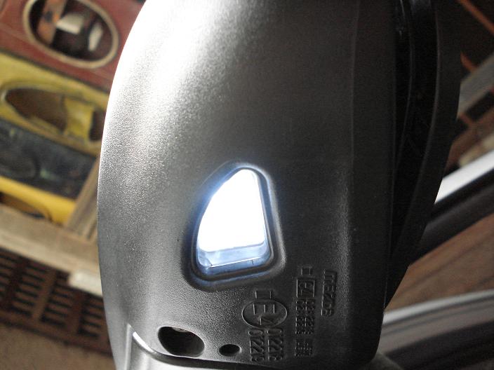

Faire de même pour l’autre rétroviseur. Voilà le résultat final
:love: :love: :cool: :D
image 8.jpg (61.54 Kio) Consulté 16659 fois

Perso grace aux minis doigts de ma femme j'avais pu les changer sans rien devisser ni demonter!! juste en reglant la glace au max vers soi! ;)

J'ai pas tenté plus que ça mais quand on appuie sur le mirroir il clip et se décale cran par cran vers le sens ou on appuie....
J'explique: Si je pose mon doigt sur le bord droit et que j'appuie, le mirroir s'enfonce où j'appuie et libère ainsi l'autre coté qui ressort et devient accessible...... C clair ?? :??: :??: Disons que oui ! :D :D
Je pense qu'on doit ainsi aller plus loin que la buttée du réglage électrique.... :??:
Je tente ce soir car ça permettrait de changer l'ampoule sans démonter...
Je pense que c'est possible... Sinon faut prendre rdv avec la femme de Fred...... :D :D Ok je sors ! :D
