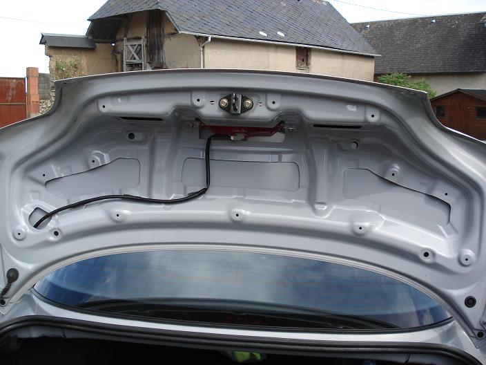

Tout d’abord enlever les 11 vis en plastiques qui maintiennent le cache noir (entouré en rouge) ;) .
Ensuite retiré délicatement la poignée qui sert a fermer le coffre (flèche verte).
Tirer ver vous tous l’ensemble noir une fois les 11 vis et la poignée enlevée. (Image 1 feu et image 2 feu )
Le cache est enlever :yeah: .

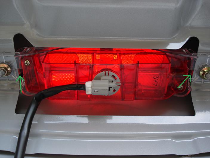

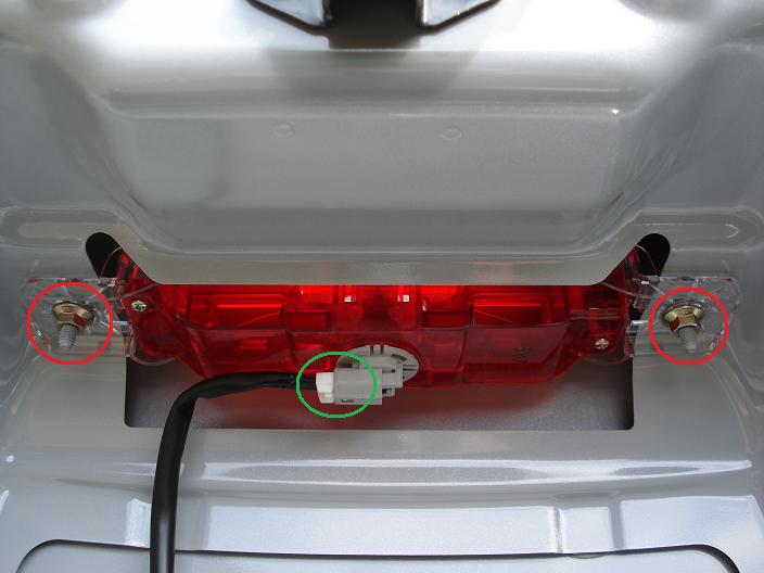

Déclipsser l’alimentation électrique de l’ampoule (entourer en vert).
Ensuite dévisser les boulons en laiton avec la clé plate de 10 (entourer en rouge) cela va nous permettre d’enlever tous le bloc transparent plus tard.
image 3 feu.jpg (50.53 Kio) Consulté 20139 fois
Une fois les boulons en laiton démonté prendre le petit tournevis a tête plate et appuyer délicatement sur les pattes de l’ensemble transparent (image 4 feu flèche verte) pour le sortir.
Pour cela passer par les ouvertures a droite ou a gauche (image 5 feu flèche rouge) ;) .

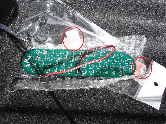

Déballer le feu de 64 LED :love: pour prendre les petits bout de scotch double face fourni avec. (image 9 feu entouré en rouge)

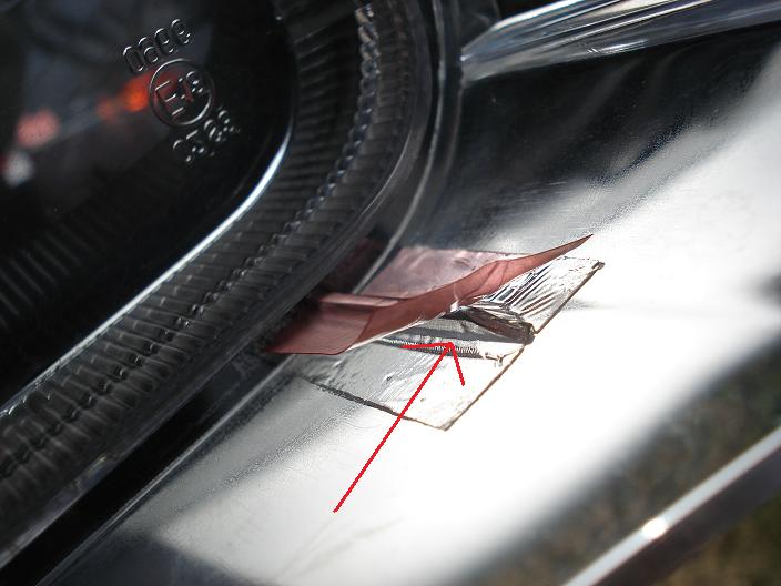

Prendre l’ensemble transparent et sur chaque petit pico il y en a 4 au total (image 10 feu flèche rouge) positionner les scotchs double face (enlever qu’une face pour les positionner sinon c’est la galère).
S’aider du petit tournevis a tête plate pour bien faire adhérer a la paroi le scotch :yeah: (image 11 feu entourer en rouge).

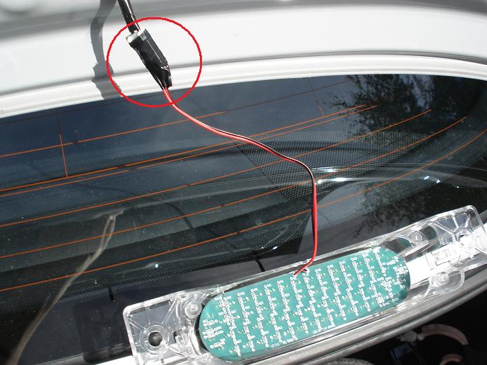

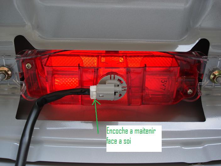

Ensuite relier électriquement la platine du 3 feu au connecteur électrique blanc.
Lorsque l’ont tien le connecteur face a soi (déconnecter de l'ensemble gris, le prendre dans la main; la photo montre juste l'encoche qu'il fau avoir face a soi :hum: je me fait bien comprendre :hum: :hum:) avec l’encoche visible mettre le fil noir en haut
et le rouge en bas (image 12 feu entourer en vert) attention j’ai pas dit le fil vert sur le bouton vert et le fil rouge sur le bouton rouge… :D :D
image 12 feu.jpg (60.02 Kio) Consulté 20128 fois

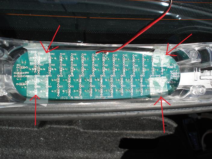

Positionner la platine du feu LED dans l’ensemble transparent de façon définitive en appuyant doucement pour que les parois de la platine collent sur les bout de scotch double face (image 13 flèche rouge) que nous avons positionner avant (moi perso j’en ai rajouter dessus ;) car la première foi que je sui venu pour remonter, la platine et tomber :p :grr: ).
Si vous avez un pistolet a colle quelque petit point ne peuvent pas faire de mal :) ;) :D ). Pour éviter que les fils se déconnectent mettre du scotch « électrique » (ou du scotch normal fera l’affaire) autour de l’ensemble blanc et enrouler les fils avec. (image 14 feu entourer en rouge)

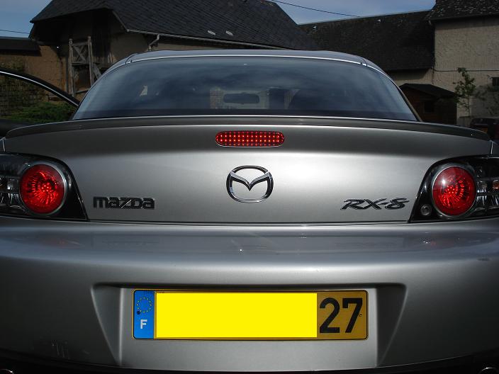

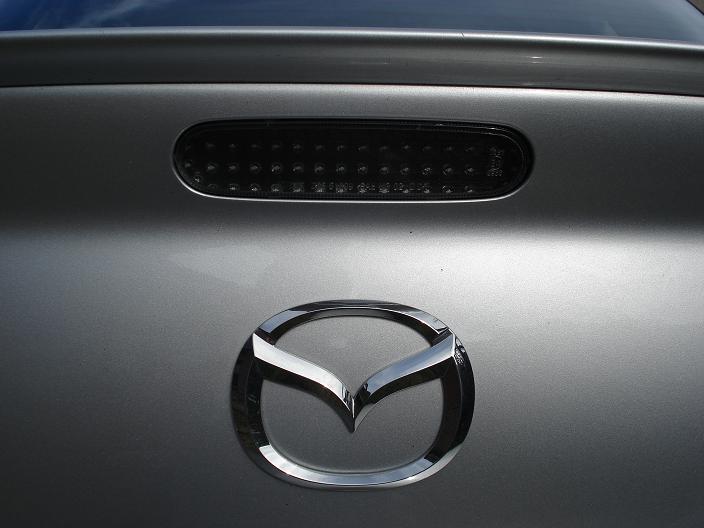

Et voici le résultat final :love: :cool: :) après au moin 40 a 45 minutes d’effort (tout en prenant des photos)
(image feu 15, image feu 16, image feu 17)
image 15 feu.jpg (49.93 Kio) Consulté 20121 fois
image 16 feu.jpg (61.38 Kio) Consulté 20121 fois
image 17 feu.jpg (63.87 Kio) Consulté 20121 fois
C’est encore mieux dans l’obscurité (image 18 et 19) :love: :love:
