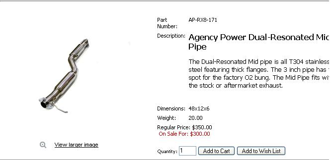

Dans le même style il y a celui ci (Agency power) si il y en a qui le connaisse :):
[/img]
...en approche du continent pour moi de ce modèle là. Via le GB de Syngi il était disponible (décat + inter + pot à excellent prix avec FDP).
Content d'être un des rares à en faire l'acquisition apparemment sur ce forum.
En théorie y aura un passage au banc avant et après montage (histoire d'avoir autre chose que du ressenti comme à l'habitude ^_^' )

Moi ma crainte reste au niveau de la sonde...ca m'embêterait pas mal justement que mon voyant reste allumé...
Tu nous diras car mon decata sera pour le moi prochain et si celui ci est bon je pense que je le prendrai

La plupart des rx-8 qui en sont équipées donnent le CEL. :/
Moi c'est son arrivée que j'attends avec impatience :D
A vrai dire voyant ou pas, peu importe ^_^'
@ Bartste : ça va être la guerre du lift prochainement, bon en même temps y en a assez la dedans, faudra demander au petit si y peut prévoir un gros du fond et celui de l'entrée pour moi :D
@ Bibounou : ouaip mais c'était pas sur les premiers ça? Me semble qu'en théorie celui là devrait ne pas donner... Enfin à voir... ça va pas changer grand chose pour moi...
Pour le Cel, honnêtement, ça me taraudait aussi y'a quelques temps, mais bon de toute manière quand il est allumé, la plupart du temps tu as senti bien avant qu'il y avait un tréééééééééééééééééééééééééés gros problème, donc bon on s'en fout. :oups:
