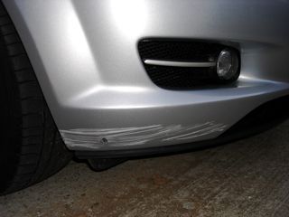

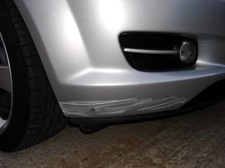

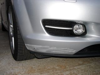

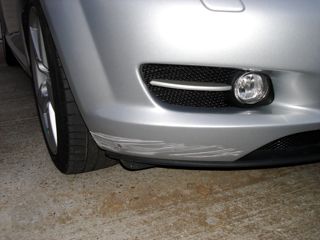

Dur dur de reprendre le boulot. J'étais un peu pressé de sortir d'un parking à la Défense et j'ai frotté le bas du pare-choc sur un trottoir un peu haut.
Résultat : lifting à prévoir.
Demain je passe faire le devis chez NJ à Cergy.

rien de grave quand même, un bon peintre est capable de repeindre uniquement la partie touchée à cet endroit ;) .
et tu en profites pour faire peindre ta lame avant :D .

Sur du gris, un petit polish et on y voit plus rien :D

Serieux, pour un truc comme ca t'as pas besoin d'aller chez le peintre...
Une feuille de papier à poncer de carrossier ( 1200 mini ), un stilo de peinture de la bonne couleur, un efface rayure et du bon polish et surtout une bonne dose d'huilde de coude !!
Tu ponce la partie abimée ( pour enlever la première couche de peinture, attention de ne pas arriver à l'après ! )
Tu remplis à l'aide de ton stylo.
Tu laisses secher
Tu passe à l'efface rayure
Tu remet du stylo
Tu remet de l'efface rayure, autant de fois que necessaire pour lisser tout ca.
Une fois bien lisse, tu polish et le resultat sera bien !
J'ai répare une portière complète de cette manière, ca m'a pris 4heures, mais le resultat est bluffant !
Mais après chacun fait comme il veut !

Devis fait ce matin chez NJ à Cergy : 420€.
Ils repeignent l'ensemble du pare-choc. S'il ne peuvent pas récupérer le logo je leur ai dit que c'était pas grave (Débadgée de l'avant c'est mieux :love:).
