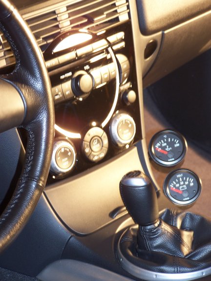

Presque indispensable... :??: pour la température d'huile :
Pour les non-fumeurs, ils peuvent bien aller à la place du cendrier, comme le cite Raspoutine non ?

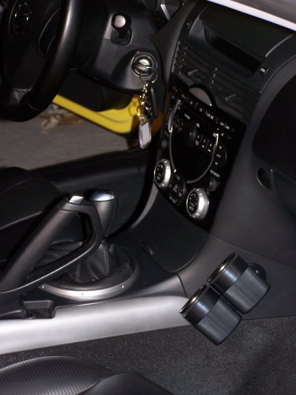

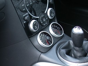

Voici 2 autres solutions possibles.
Il en faut pour tous les goûts............... :D :D :D
Moi, je ne fume pas :grr: , mais je me sert du logement du cendrier pour ma télécommande de portail
SZYM
Messages : 624
Message par SZYM »
Enfin un cendrier qui monte en température mais qui ne fume pas!! :D

Très joli résultat ! :love: :love:
C'est aussi celui que je préfère :yeah: :clap:
