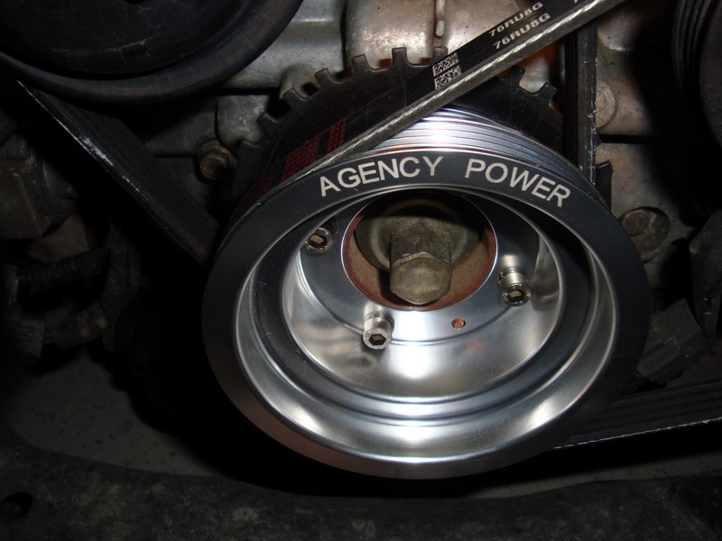

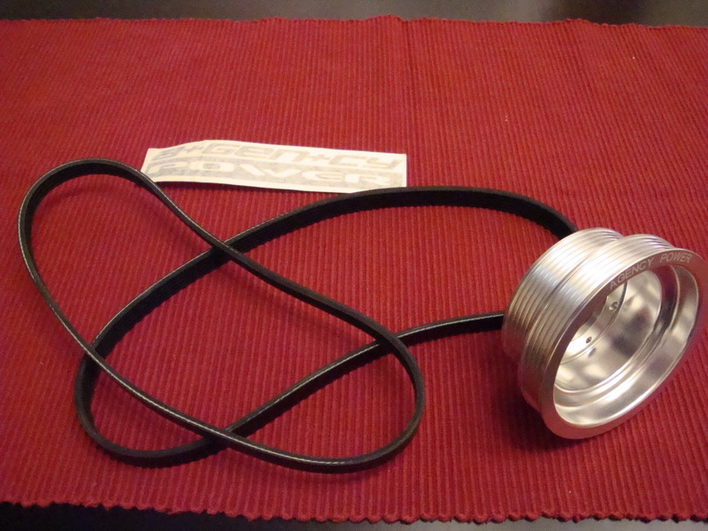

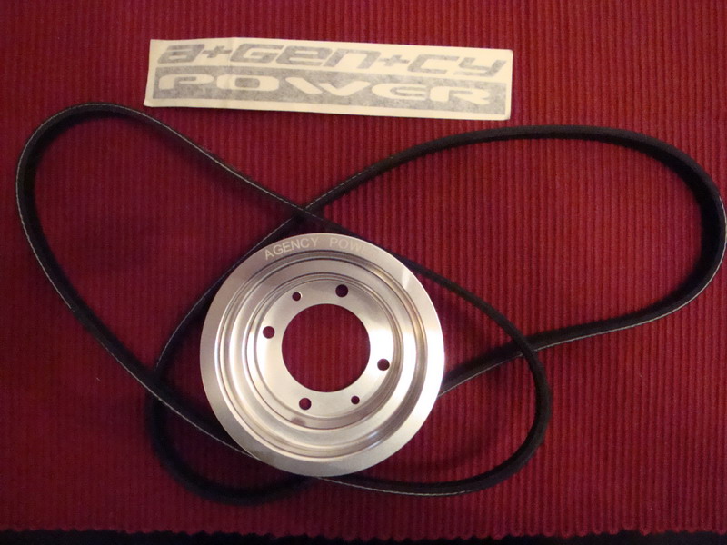

:salut: bon voila les photos des poulies + courroies de chez HIGH PERFORMANCE OUTLET :cool:

H_Smith
Messages : 2366
Localisation : Essonne
Message par H_Smith »
Belle pièce :yeah:
As tu ressenti un gain à la conduite ?
xjrx8
Messages : 1086
Message par xjrx8 »
:salut: en fait je pense avoir gagner un peu de reprise très haut perché dans les tours, en fait j'ai monté mes poulies après avoir remonter mon cata,donc pas encore les vrais resultats de la modif.
Je pense qu'une fois re-decataliser je ressentirais beaucoup plus la difference, meme si je constate tout de meme un leger mieux ,car l'ajout des poulies avec le volant moteur finalise pas mal la chose.
