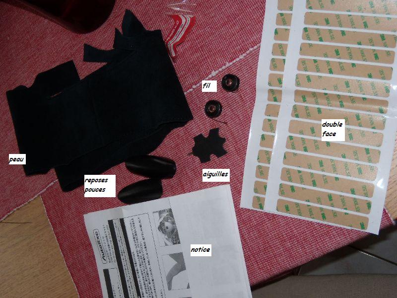

j'ai reçu de la part de Nico D la peau et les reposes pouces....
Par contre, la notice est en japonais. meme si elle est illustrée, j'aimerais pouvoir lire les commentaires.
QQun sait où trouver la notice en anglais ou en français?
Merci pour votre aide....
(pour info, ca vient de chez auto exe)

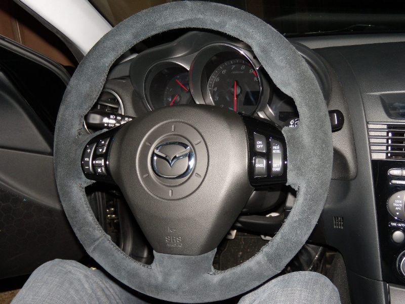

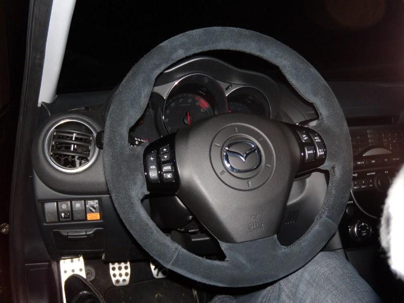

voilà ce que ça donne....
un peu de coté....
un peu de coté....
volant 003.jpg (142.78 Kio) Consulté 1198 fois

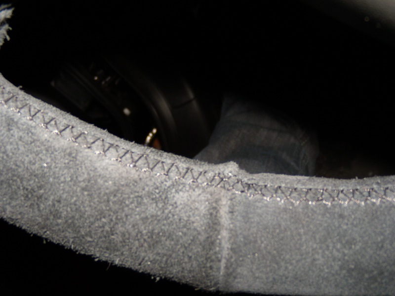

un beau zoom sur la couture.....je me suis bien démerdé là!!!
volant 004.jpg (133.97 Kio) Consulté 1198 fois

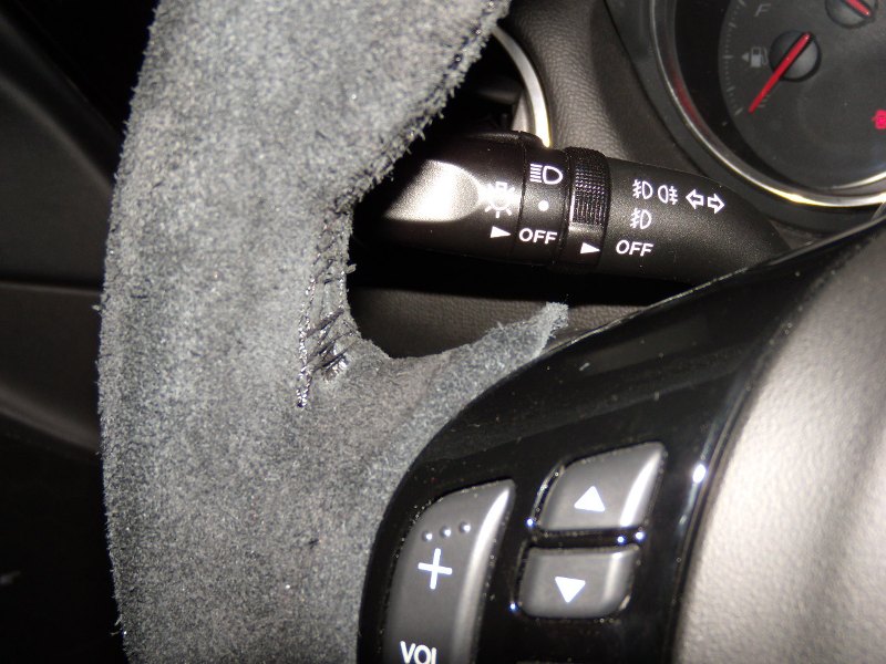

la partie la plus délicate à coudre....comme vous le voyez, c'est pas parfait parfait...
volant 006.jpg (142.08 Kio) Consulté 1198 fois

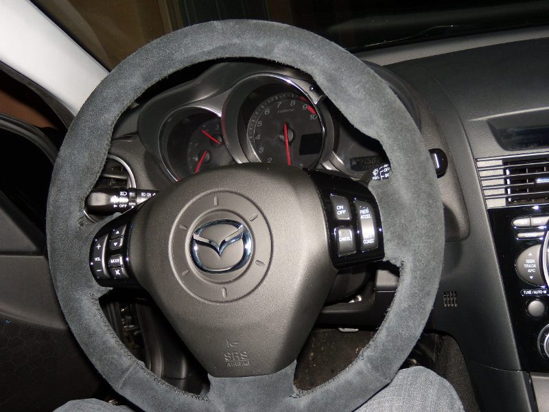

encore une autre vue....
volant 007.jpg (137.54 Kio) Consulté 1198 fois

Je vous fais un rapide DIY (étape A et Z, j'ai pas pris de photos des étapes intermédiaires :chut: :
  • se poser les fesses devant le volant, bien au chaud, une petite bière sur votre droite, car 3h30....c'est long.
  • 1er temps : placer les bandes de double face sur tout le tour du volant
  • 2ème temps : placer la peau, attention a bien etre précis, car une fois placée, mieux vaut ne pas y retoucher.
  • 3ème temps : il y a en tout 3 parties différentes à coudre. Choisissez celle que vous voulez (perso, j'ai commencer en bas à droite) et là, il faut se transformer en bonne couturière.
  • 4ème étape : percer la peau et faire un nœud en bout de fil pour verrouiller le fil. Une fois le fil maintenu correctement, passez dans les coutures existantes sur la peau. Pensez à prendre un fil suffisamment long pour ne pas avoir à vous arrêter avant une branche du volant (c'est couillon non?). Arriver au bout de cette première partie, comme une couturière, verrouillez le fil.
  • 5ème et 6ème étapes: idem à la 4ème. Pensez à faire tourner le volant de manière à etre à l'aise lorsque vous passer l'aiguille.
  • dernière étape : pour fixer les retours de peau situés à la racine des branches du volant, soulevez délicatement la partie audio et glisser la peau, en faire de meme du coté du régulateur ainsi que sur la partie basse du volant (bien plus facile en bas!!). Et faire une belle couture derrière.
N'oubliez pas le dé à coudre et une belle pince pour tirer l'aiguille lorsque vous percez la peau....ça facile grandement les choses.
Voilà, j'ai pas de photos, maisça reste assez simple. Long et fastidieux, mais pas compliqué si vous avez (ou votre femme) un minimum de connaissance en (haute) courture.
Si certains sont tenté : autoexe (ils n'ont la notice qu'en japonais....déjà demandé), mais les schémas sont assez clair. Sinon n'hésitez pas à me MP....

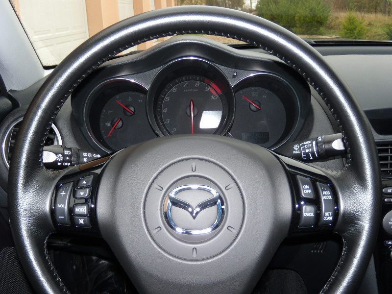

voilà comment c'était avant....trop froid et trop petit à mon gout
volant 001.jpg (144.15 Kio) Consulté 1196 fois

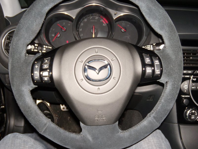

la vue principale, comme vous le voyez, le volant est plus imposant (et moins froid!!!)
volant 002.jpg (144.13 Kio) Consulté 1196 fois
