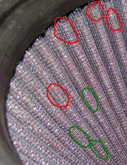

En vert, la bonne teinte.
En rouge, c'est trop pâle ou sale... :??:
Si le filtre coule, faut recommencer le nettoyage...
Lorsque j'ai nettoyé le mien, la teinte était homogène, c'était trés facile à voir où il en manquait...

bon, et bien nettoyage alors......
:oh: il est bourré ... je vois aucune différence ... ou alors c'est moi :D

Image Ben quoi, on m'a demandé un conseil, pas si j'était a jeun!!! Image
Image C'est vrai que sur la photo, c'est pas explicite... Image
Cet hiver quand je nettoyerais à nouveau le mien, je ferai un DIY... Image
