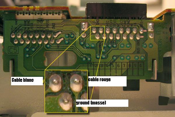

Merci greg 83 mais justement j'ai suivi ce DIY en anglais pour faire mon instalation mais j'ai un petit souci c'est que le son est trés trés faible
Etant donné que sur ce DIY il n'y a pas de photo de la soudure en elle meme je me demandais si je ne m'etait pas trompé
Il me faudrait donc une photo des soudures en elle meme
Merci

Je vais essayer de faire la photo aujourd'hui
Mais je m'explique lorsque je sectionne le cable audio je me retrouve avec 4 fils : le rouge et le ground pour hp droit , le blanc et ground pour hp gauche , je relie les ground ensemble.
Ensuite je soude le rouge sur speaker right, le blanc sur left et les grounds sur ground
Je remonte le tout je met un cd "vierge" et je monte le son au max et j'entends a peine la musique comme si j'etait au volume 1 avec un cd

bah y'a rien de sorcier ! tu sors le bloc audio de la console central et au dos y'a une fiche ou rien est brancher .... c'est la prise auxiliaire ^^ j'ai pas pris de photo du cul du poste j'ai juste pris les photo du démontage mais si il faut je peux le ressortir ce week end j'aurai un peu de temps ^^

j'ai brancher un iphone et aussi un lecteur dvd
mon probleme c'est que le son est trés faible c'est pour ca j'ai peur de m'etre tromper dans le montage (cf plus haut)

Je suis sur de mes soudures memes si elles étaient pas au top!
Pour le son il était au max du coté de l'iphone comme du poste
Il n'ya bien que 3 fils a souder ( blanc , rouge , masse)? parce que sur le DIY en anglais le mec parle de fils blanc ,noir et blanc et noir ?il dit egalement qu il faut dissocier le + du -
tu te rappele du montage que tu as fait ? est ce le meme que moi ?

c'est facile faut pas trop ecouter le truc anglais
Tu relie les 2 masse et rouge et blanc c'est droite et gauche
et tu sure que tu as pas inversse dans ton fils la masse et l'autre
car ca ressemble a ca
je m'explique j'ai l'ilmpression que tu as mis une masse sur le rouge l'autre masse sur le blanc et que tu as en fait regrouper les deux channel

ben non je croois pas j'ai bien relier les 2 masses et souder ensemble sur GND le rouge sur speaker left , le blanc sur speaker right

Le cable était un jack/rca j'ai coupé les RCA et j'ai soudé
Je viens de penser a un truc : mon cd "vierge " était un cd mp3 et dans le lecteur cd classique il tournait , le temps s'ecoulait mais il ne produisait pas de son c'est peut etre ca le probleme
Comment a tu fait pour graver un cd silencieu ?
