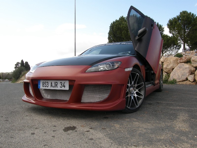

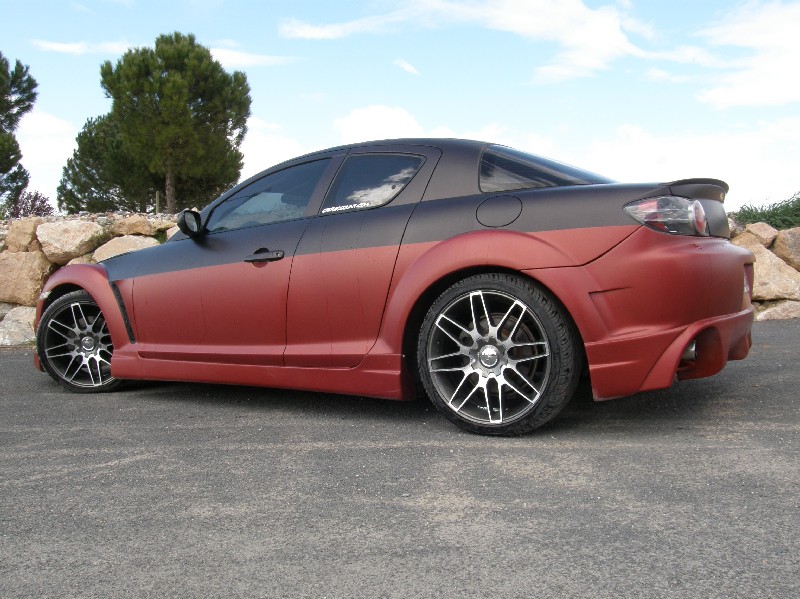

a ce que ma dit l ancien propriétaire les il a monté des fante 19" avec des pneu taille basse en laissant les amortisseur d origine (aucune modif..)
je frotte dans ma décente de parking environ au millieux du véhicule ( un peux aussi a l avant quand il y a des troup sur la route...
la tout de suite je ne c'est pas la taille des pneu...
voila les photos
voila les photos

l'avant de ma rx8
Message par sonic-92 »
l'avant de ma rx8
photo 2
photo 2

c'est celle de capdiscount, donc a priori ça va pas être facile. Car la voiture n'est pas rabaissée, car en suspension d'origine. Après des ressort "Haut" je pense pas que ça existe.
Donc il reste la solution Combiné filetée, rampe en bois ou pneus un peu plus haut sur les flancs.
c'est quoi ta taille de pneus exacte ?

va faire mettre ton auto sur un pont pour vérifier ce qui touche exactement, et si c'est mineur alors il te suffit pour commencer de vérifier la pression de tes pneus afin d'éviter que l'auto se rabaisse naturellement en cas de sous-gonflage.
une solution serait à la rigueur de faire changer tes pneus en augmentant de 05 la hauteur de flanc (si tu es en 225-40-19 , essai de passer en 225-45-19), mais tu seras hors la loi au contrôle technique et ça posera toujours un soucis "visuel effet 4x4".
ne t'en fais pas pour les parkings type vinci, moi je n'ai pas de kit mais je suis rabaissé, parfois je touche un peu effectivement au centre mais rien de grave n'est touché sous le châssis à part des sortes de traverses renforcées justement.
sinon t'as plus qu'à revendre ta caisse et en reprendre une "stock", car ça serait dommage que tu vendres le kit carrosserie que tu as pour te retaper ensuite une peinture complète :oups: .

:salut: Ton spoiler avant est trop bas tout simplement ,je ne pense pas que ce soit tres reflechis de changer les parametres de ton chassis par l'amortissement pour faire a priori du " moins bien", que ce soit en tenue de route ,freinage...,et franchement, visuellement ,je ne sais pas si tu sera satisfait de ton kit carrosserie sur ta caisse rehaussé :??: C'est a bien y reflechir,car , cela ne te couterais -il pas moins cher? et ne serais -tu pas heureux de garder nta 8 comme elle est? , tout simplement en changeant de parking!!! et en faisant attention a comment tu passes a certains endroits!!! (ma 8 touche aussi a certains endroits et pourtant l'amortissement est aussi d'origine) ;)
