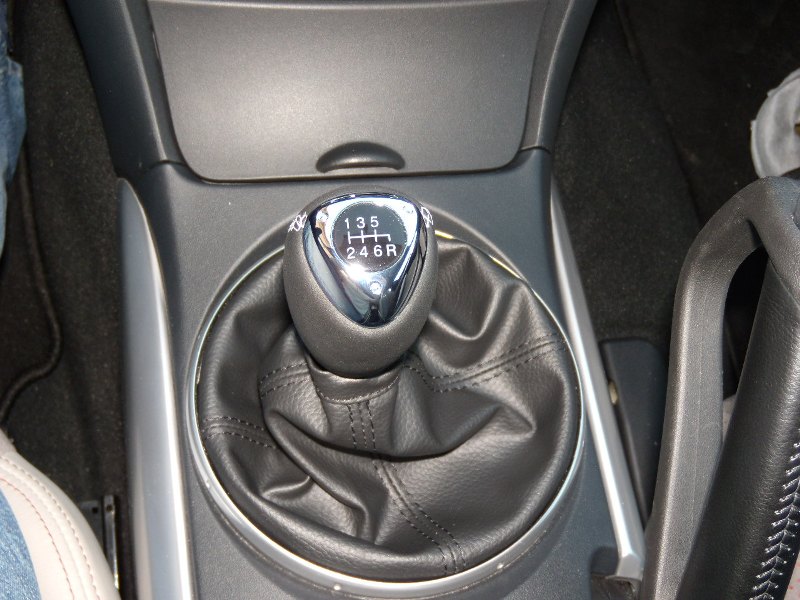

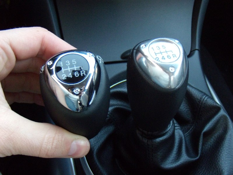

voici le comparatif ancien/nouveau

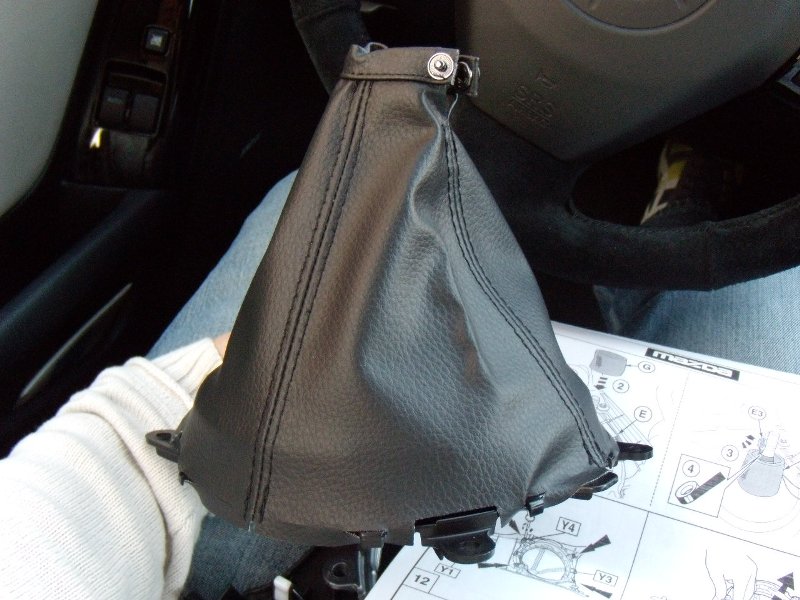

voici le nouveau soufflet

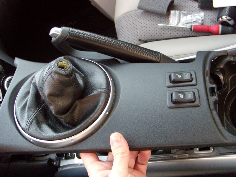

et hop on démonte la console centrale. Faut pas hésiter à tirer dessus.

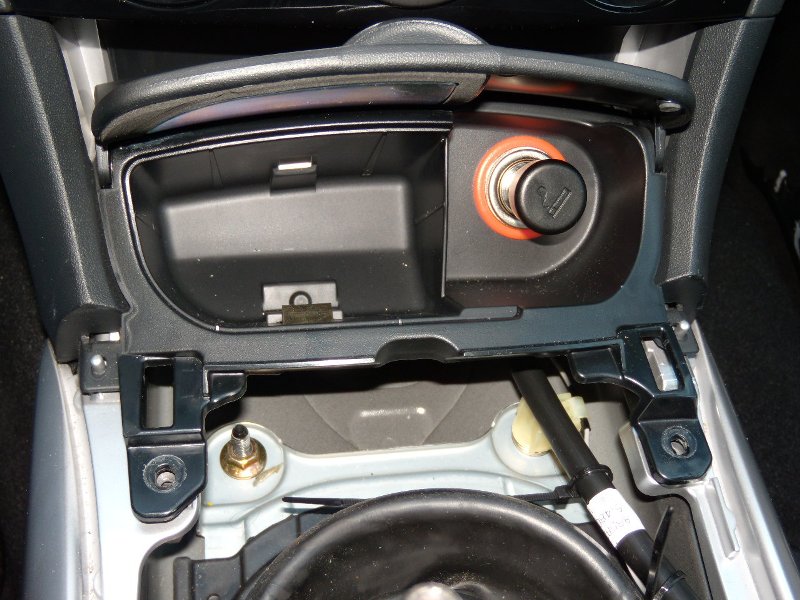

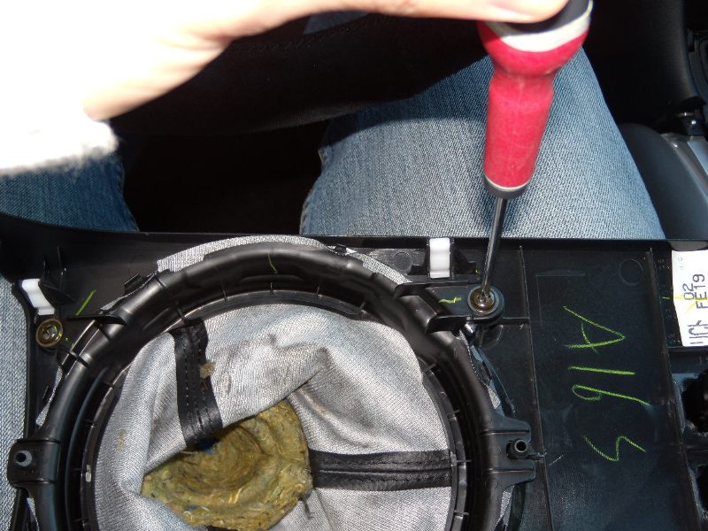

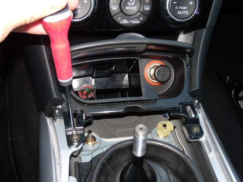

on dévise les deux fixations du cendrier. J'oubliais les deux premières étapes : dévisser le pommeau et après avoir fait coulisser la boite à gant centrale, tirer sur la petite partie en plastique devant le repose canette (certains me comprendront)
après on retire le cendrier....

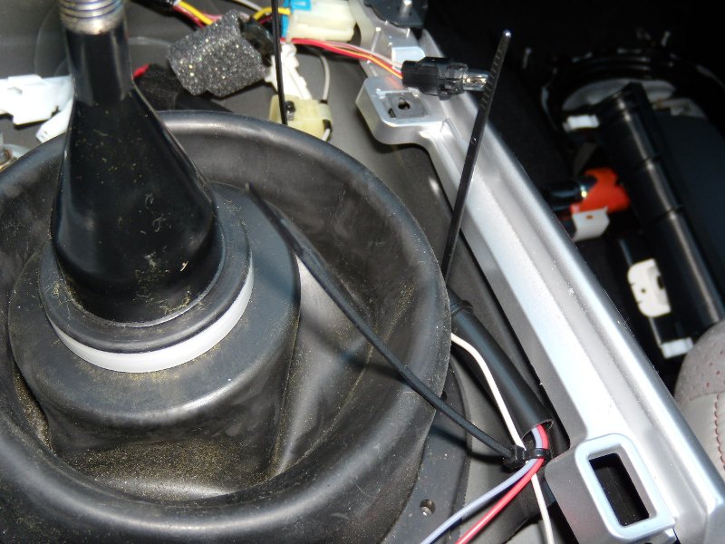

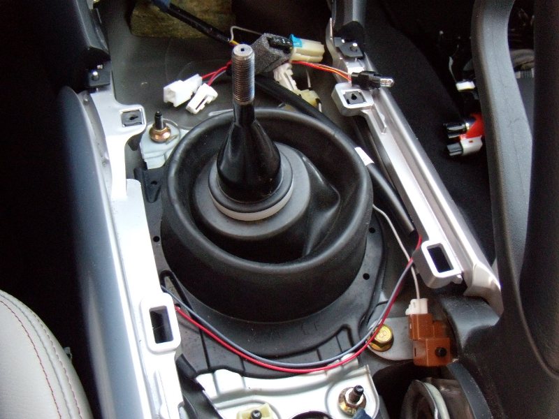

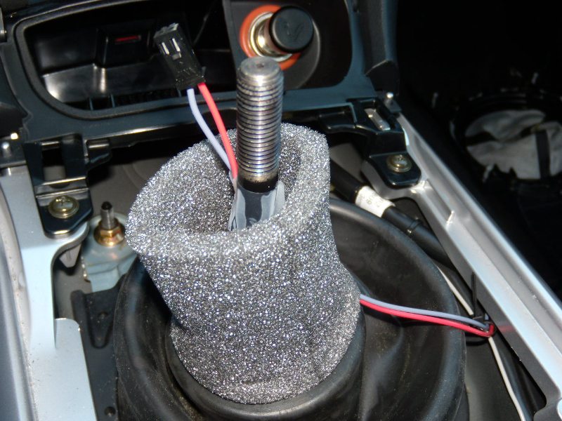

voici le cable mis en place...
voici le cable fixé...

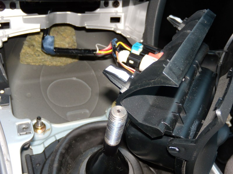

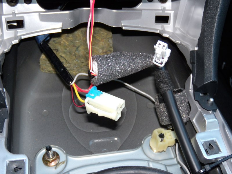

Voilà la seule partie "compliquée" du travail : connecté deux fiches qui vont bien ensemble (encore une fois impossible de se tromper) et entourer le tout avec la petite mousse autocollante.
après, il faut remonter le cendrier en ayant pris soin de reconnecter le tout proprement (et là on peut pas se tromper)
Là, il faut repasser le cable devant le levier, le faire tenir avec un petit bout de scotch, et placer l'anneau de mousse autour du levier

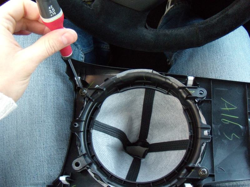

maintenant on s'occupe de la console centrale. Il faut dévisser le soufflet du reste de la console....

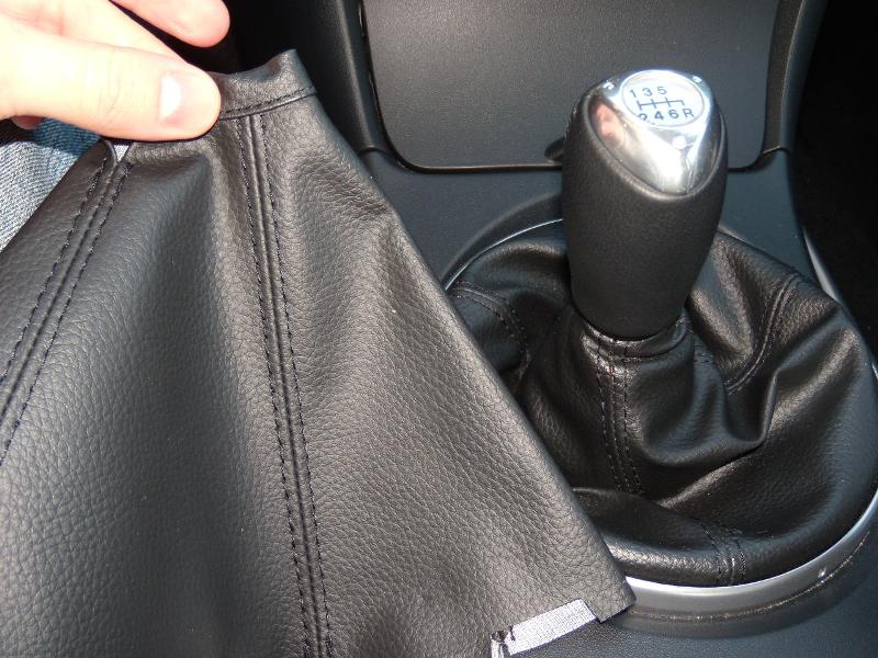

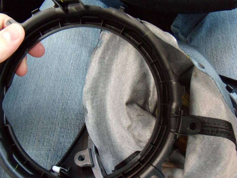

on enlève l'ancienne peau.....il suffit de déclipser. Rien de plus simple!!

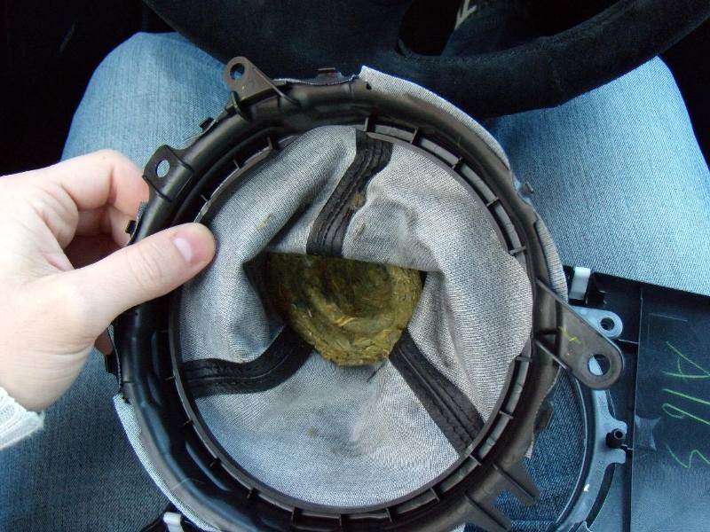

et on place le nouveau soufflet à la place de l'ancien

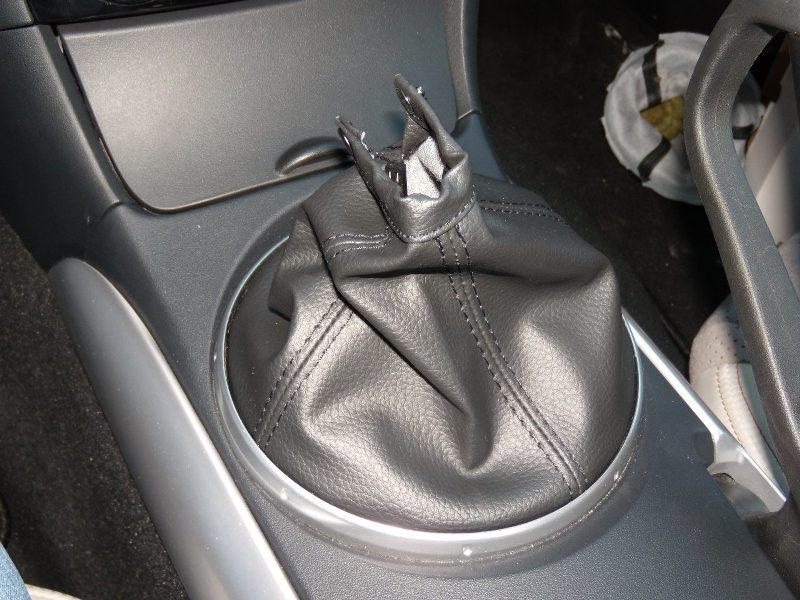

et là on peut replacer le nouveau soufflet sur la console centrale....

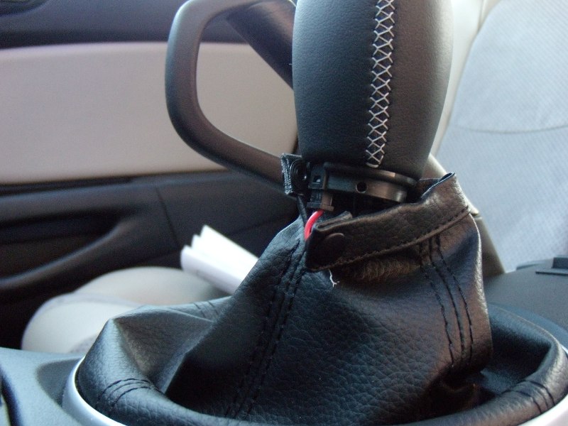

Lors de cette étape, il suffit de visser le nouveau pommeau. On peut le visser plus ou moins haut sur son pas de vis. A chacun de choisir ce qu'il veut.

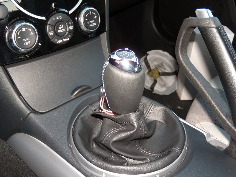

tout simplement, là, il suffit de connecter le pommeau.

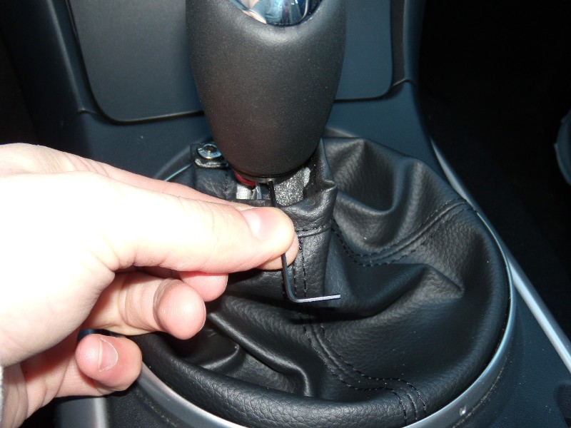

Il y a 3 petites vis fournis avec la petite clé. Elles permettent de fixer le nouveau pommeau et éviter ainsi de le faire tourner sur lui-même. Et après on peut refermer le bouton pression

Et voilà ce que ça donne de jour....

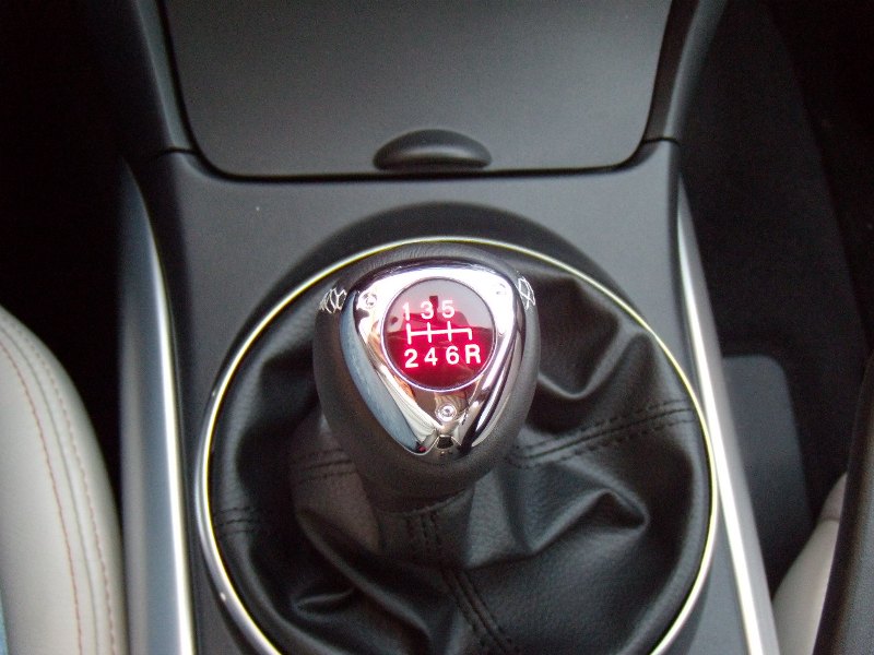

Voilà ce que ca donne de nuit (pour info, la pommeau s'illumine uniquement lorsque les phares sont allumées)
