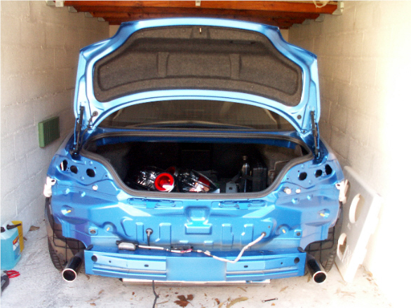

Coucou les gens,
Le papa noel m'a offert aussi des ampoules de clignotant pour la 8.
J'ai commencé par changer celle de gauche à l'arrière, pas de soucis, en glissant la main derrière la garniture on accède facilement aux amoules.
MAIS pour la droite, il y a une sorte de plaque placée devant les ampoules....
J'imagine qu'il faut défaire completement la garniture dans ce cas (au lieu de simplement passer la main) mais meme en retirant les deux petites vis que je vois, j'arrive à rien.
Et d'ailleurs c'est quoi ce truc derrière les ampoules à droite? un éléments pour la fermeture du coffre?
Bref, si qqun connait la procédure (ou trouve le DIY parce que moi j'y arrive pas), merci de ma passer l'info.....
Bonne journée...

Salut,
Il faut que tu retires la plaque métalique (qui ne sert à rien je crois) pour le feu droit.
Ensuite pour démonter les phares, il faut que tu retires le long cache noir en plastique qui est à l'intérieur du coffre entre les feux phares.
Ce cache vient se poser sur le système de fermeture du coffre.
Je crois qu'il y a 2 vis à retirer.
Puis avec tes 2 mains de part et d'autres du système de fermeture du coffre, il faut que tu exerces une pression afin de le déclipser.
Enfin, les attaches de tes phares seront dispo et tu pourras les retirer et y travailler tranquillement
Par contre, cette manipulation, c'est mon concessionnaire qui l'avait faite devant moi quand j'ai fait passer mes feux en garantie à cause de l'humidité.
Donc je n'arrive pas à être plus précis que ça vu que ça date un peu.
Bon courage.
