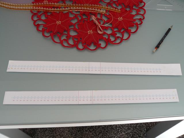

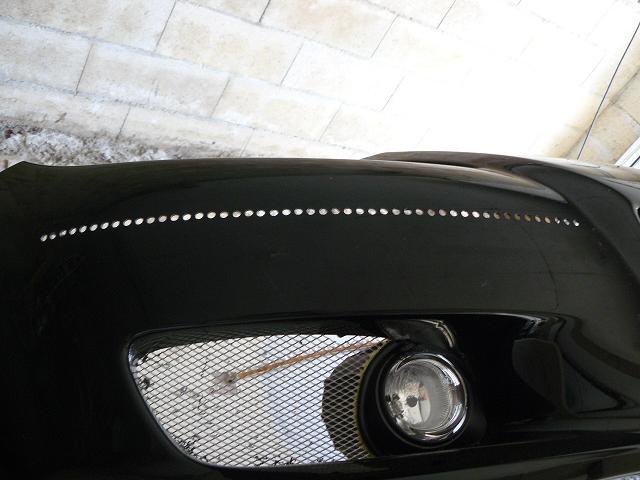

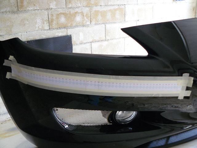

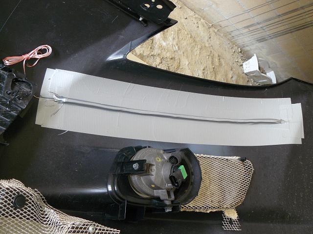

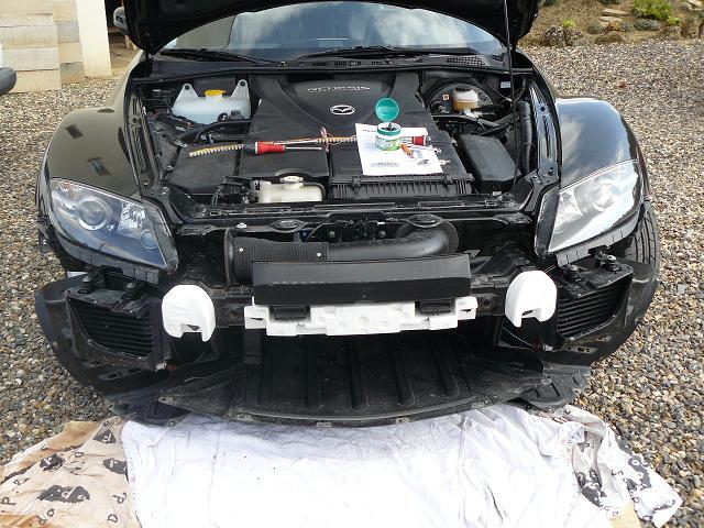

Bon après plusieur mois de reflection voila ce que j'ai fait
02-Gabarit de perçage.jpg (46.79 Kio) Consulté 17924 fois
03-Depose PC.jpg (95.48 Kio) Consulté 17924 fois
04-Mise en place des gabarits-01.jpg (63.81 Kio) Consulté 17924 fois
05-Mise en place des gabarits-02.jpg (50.67 Kio) Consulté 17924 fois
RX8 - 192cv - Brilliant Black
ImageDAMIEN (TITI51) tu nous manques déjà ........ BRULE LA GOMME ....... PAS TON AME !!!!!Image

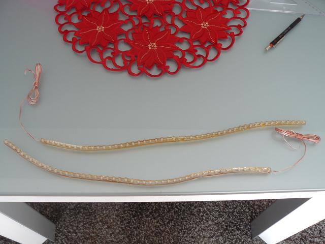

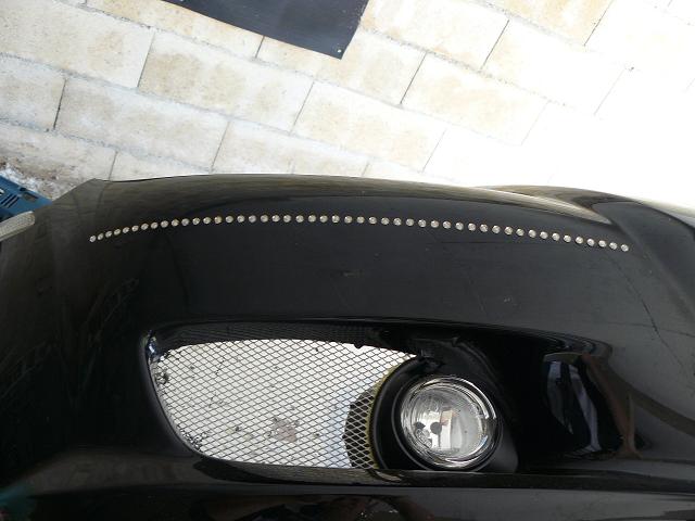

suite

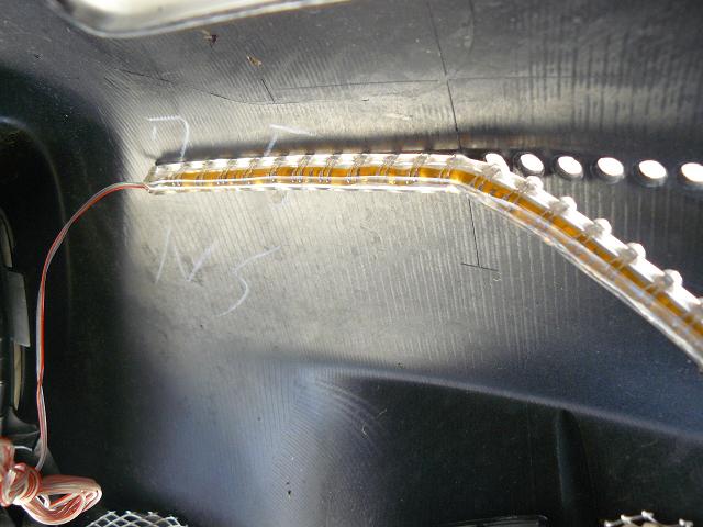

07-Mise en place des LED-01.jpg (57.57 Kio) Consulté 17923 fois
08-Mise en place des LED-02.jpg (72.48 Kio) Consulté 17923 fois
09-Mise en place des LED-03.jpg (67.34 Kio) Consulté 17923 fois
10-Mise en place des LED-04.jpg (51.5 Kio) Consulté 17923 fois

Reste plus cas faire le branchement et le tour est joué. Les photos du rendu final arriverons bientôt sur ce ......
Avis aux RXien, ou puis-je me brancher pour que les LED s'allument automatiquement quand je met le contact. Circuit différent de celui des phares.

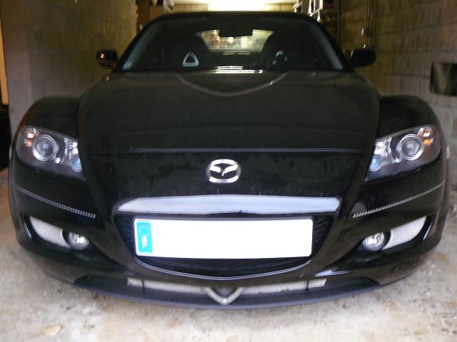

Donc voici le resultat........ :D

Arf, les leds ont l'air tellement proches qu'on dirait (sur la photo du moins) qu'il n'y a qu'une ligne.

Tu a fais tu tres bon travail et tu a osé :merci:
mais je trouve que les leds font un poil trop bleutées ( les gouts et les couleurs ^^)

sympa, aller fait vite une photo en code.
et une de jour de 3/4 avant.
en tout les cas original a plus d'un titre...donc deja copier par çi par la.
