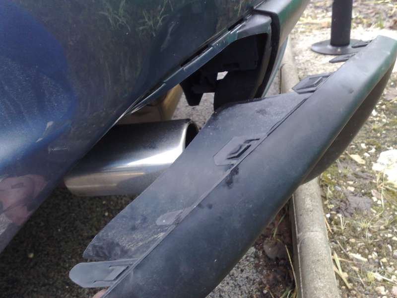

Pour retirer les caches en plastiques, il faut utiliser les 2 tournervis plats.
Il y a sur chaque cache, 2 clips de fixation en plastique à retirer.
Avec les tournevis, faire levier sur le plus petit Ø pour le faire sortir de 4 ou 5mm, puis faire levier sur l'ensemble pour tout retirer.
Ensuite, le cache est tenu par 8 patte de fixation à clips (voir sur photo)
Alors là, je me suis détruit les doigt à faire pression sur chaque clips car c'est assez inaxcessible. Il faut s'aider de ce qu'on a sous la main (petit tournevis...)
Un fois les 2 caches retirés, on peut s'attaquer au pot d'origine.

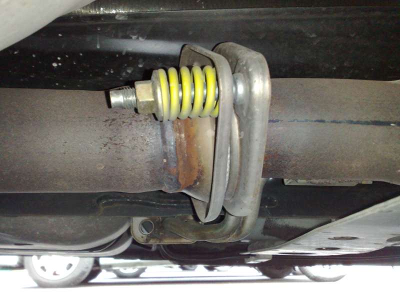

Le plus simple, commencer par retirer la masse.
Elle est fixée sur le pot au niveau des fixation gauche du silencieux pas 1 vis (soit prendre clé à molette soit clé de 11, 11 ou 12 je ne sais plus).
Puis retier la vis qui relie la masse au chassis car elle ne serviera plus.
Ensuite, il faut retirer les 2 écrous qui sont au niveau de la jonction tube CATBACK vers catalyseur.
ATTENTION: c'est écrous sont fixés sur des goujons.
Pour l'un, j'ai retiré simplement l'écrou.
Pour l'autre, j'ai eu l'écrou et le goujon.
L'un ou l'autre, c'est possible de les remonter mais j'ai galéré à remettre le goujon à cause du ressort.
Si les 2 goujons sortent, je vous dit BONNE CHANCE!
Ce ne sont pas des filetages M classique donc ils sont incompatible avec nos boulons.
Ensuite, il faut réussir à sortir les 5 tiges qui supportent le pot d'origine des supports en caoutchouc (5 tiges à sortir pour l'origine mais 3 à remettre pour le XS POWER).

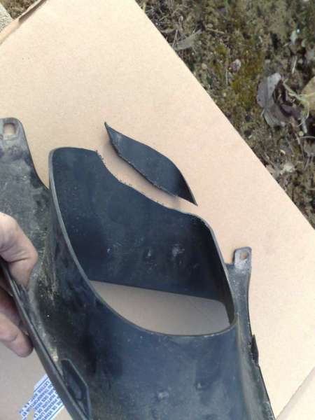

Mon CATBACK est un peu plus bas que celui d'origine et donc lorsque j'ai remis les fixations en plastique du pare choc arrière, je me suis aperçu que ça touchait.
J'ai pris une petite scie et ai enlevé un morceau.
Ensuite, bien reclipser les 2 caches puis remettre les 4 clips de fixations en plastiques

Faut-il obligatoirement démonter les plastiques enjoliveur d'echappement? j'ai peur de les péter! :??:
Bonne vente!
c'est preferable, car plus facile.
par contre il y a une chance sur deux de peter une attache, donc doucement.
a plus :salut:
Patricevo
Messages : 1394
Message par Patricevo »
Obligatoirement? :??:
Avec un pont peut-être pas.
Mais sans, je pense que ça doit être quasi impossible vu le peu de place qu'on a pour bricoler.
Par contre, pour être franc, j'ai pété 4 fixations (les 2 mêmes sur chaque cache) donc même en faisant attention.
Dans l'absolu c'est pas grave, ça tient.
