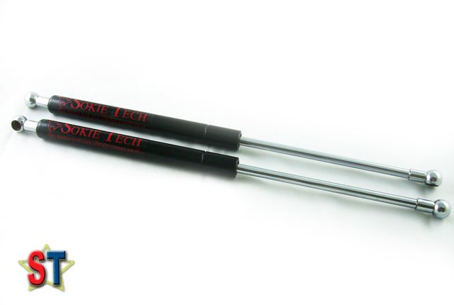

Voilà cette semaine j'ai commandé des vérins de capot.
Je suis en attente de la réception du colis.

Je les ai commander sur ebay, voici le lien:
http://cgi.ebay.fr/ws/eBayISAPI.dll?Vie ... 3274wt_909
Je les ai trouvé pas chère, mais si vous cherchez un peu plus il y en a d'autres qui viennent des USA mais à 130 euros si mes souvenirs sont bons.

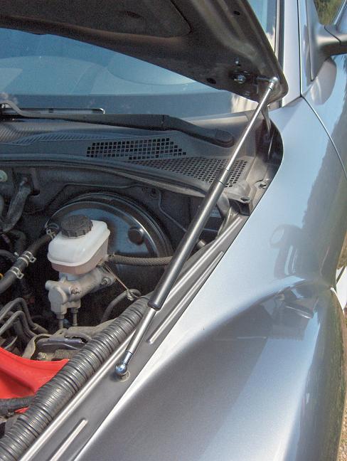

;)J'en possède , pas évident à poser , embase fixation filetée à riveter sur capot :??:
Uploaded with ImageShack.us

J'ai commandé les même (a priori) il y a de cela quelques mois (je les avait monté avant Folembray).
ça s'installe effectivement rapidement (<10min) par contre, faut pas se leurrer c'est probablement moins parfait que les vérins officiels).
Quand le capot s'ouvre ça oscille un peu avant de se stabiliser (enfin si on laisse le capot s'ouvrir sans le retenir de la main).
Un support à rajouter sur le montant qui tient le capot, un autre support a la place d'une vis sur le long de l'aile (mais toujours sous le capot) et hop, ya plus qu'a.
J'ai quand même noté 2 défauts (cf. photo).
  • Les supports a mettre sur le montant du capot sont inversé par rapport au plan de montage. Si on le monte tel qu'ils le dise, le capot n'est pas completement ouvert pour moi alors que si l'on inverse (droite-gauche) c'est déjà mieux.
  • Une fois posé, capot fermé, le vérin touche le rebord de caoutchou qui détourne l'eau venant du par-brise. Du coup le capot se soulève un peu a cet endroit.
    Seul moyen que j'ai trouvé (sans avoir a raccourcir le rebord) : inverser également le sens pose du vérins (avant arrière) pour que la tubulure la plus plus fine passe juste à coté du rebord plutôt que pile sur l'angle.

j'aurais pas dit mieux j'ai eu le meme probleme que toi lors du montage mais a part ca c'est un jeu d'enfant :D
par contre tomi toi tu dois avoir des verins plus compliqué à poser mais surement de meilleur qualité ;)
sur la photo on voit qu'il y a une embase a placer sur le capot et une vis de l'aile a remplacer par une fixation du verin
