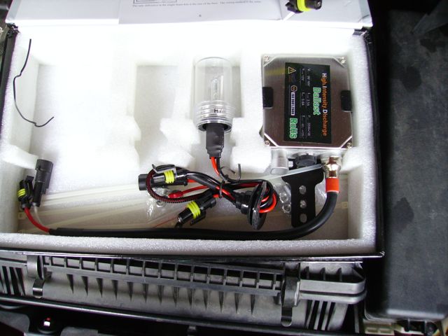

Ca y est, je me suis lancé dans l'installation du kit xenon sur ma 8.
Kit complet fournis avec fixations, rivsans, etc,...

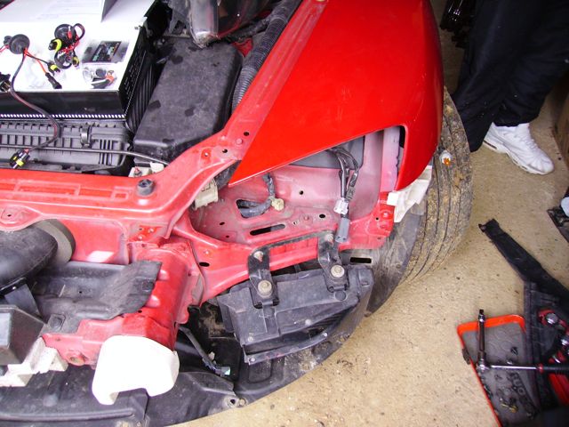

Avant tout, il faut déposer le pare-choc avant à l'aide de la documentation dont voici le lien.
http://www.myrotarycar.com/portal/forum ... 10W01.html
Pour cela il suffit d'un tournevis cruciforme, d'une clef de 10 et de 8.

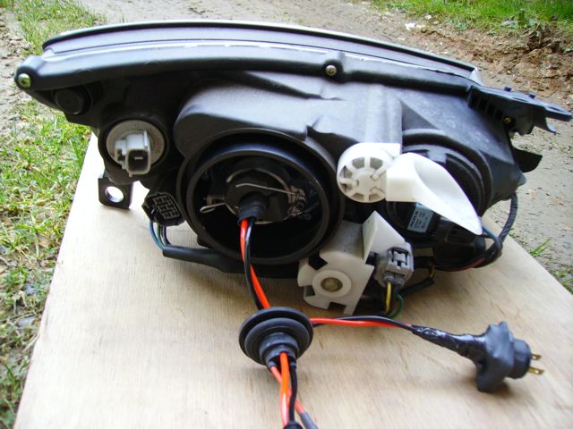

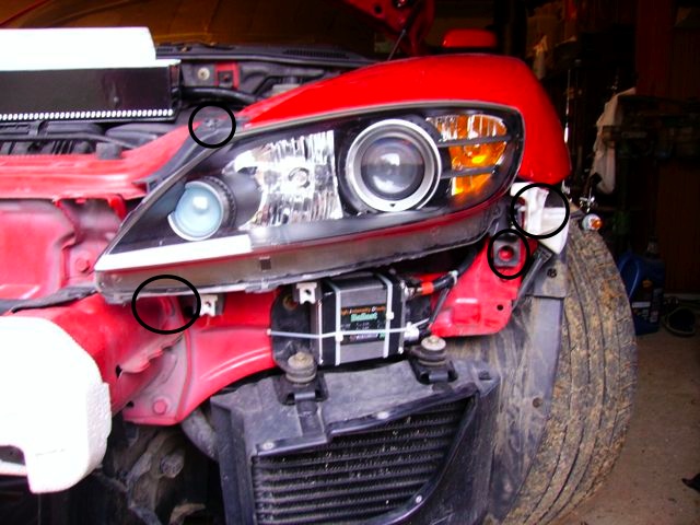

une fois le pare-choc retiré, je me décide de retirer le phare pour un meilleur accès lors de l'installation de l'ampoule.
Pour l'installation de l'ampoule, il faut être un peu imaginatif, car le culot de l'ampoule n'est pas assez gros.
donc j'utilise de la mouse dure utilisé dans l'aéronautique(résiste au choc et à la chaleur) posé sur le culot de l'ampoule.
Donc pour déposer le feu, il suffit de dévisser 4 vis.

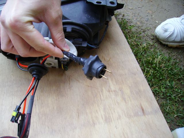

Pour l'installation de l'ampoule, obliger de mettre de la mousse dure sur le culot de l'ampoule.
Pour le faiseaux électrique, d'origine ce sont deux cosses ( + et - ), pour cela j'ai utilisé l'embout fixé sur le culot de l'ampoule d'origine pour éviter la corrosion sur les coses.
Pour cela les cosses sont fixés et entourées par une gaine thermoretractable.

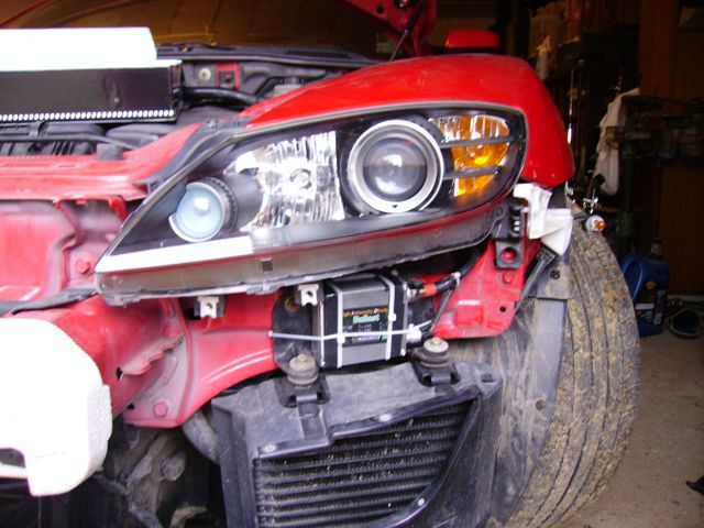

Pour l'installation du ballast, j'ai choisi de le mettre au dessus du radiateur, pour une solution de simplicité et d'ergonomie lors du passage du faisceau pour relier l'ampoule au ballast.
Pour le ballast je lui ai coller sur le coté ou il sera en contact avec la carrosserie de la mouse, pour les vibrations.
Je l'ai fixé avec les rivsans fournis avec le kit.
Faire attention aux branchements, car il y a un + et un -
Si ca ne marche dans un sens, inversé les polarités et c'est bon.
