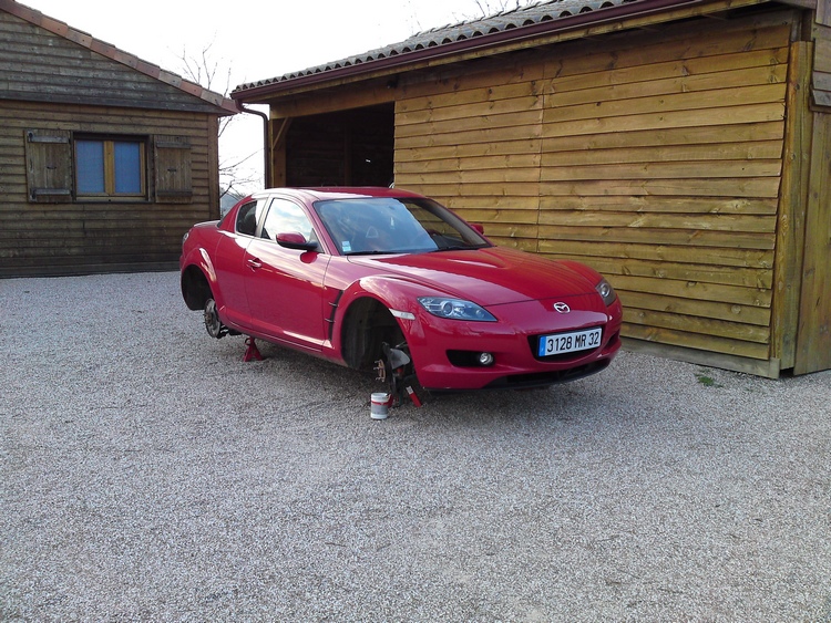

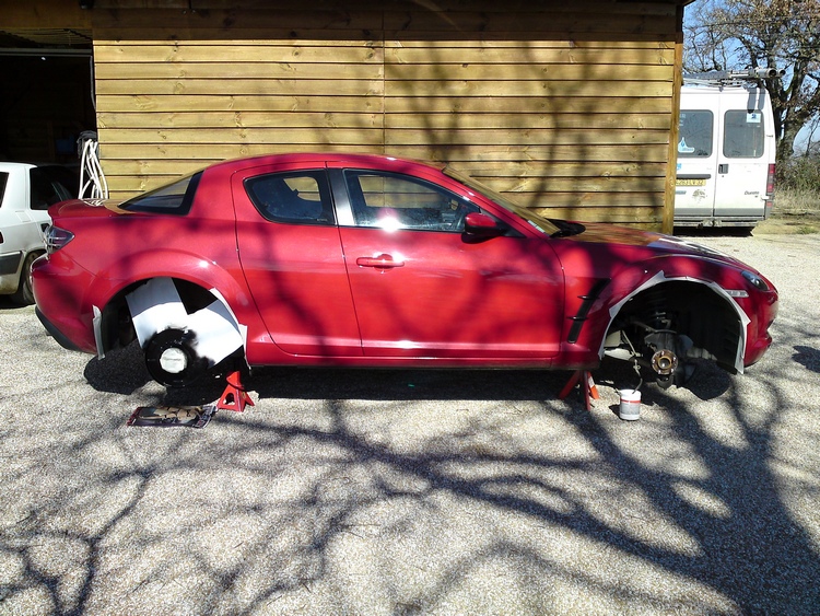

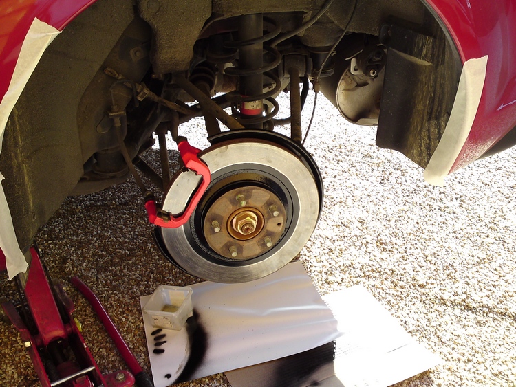

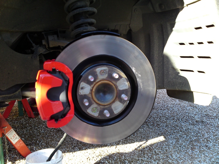

Comme le titre l'indique, j'ai profité de mes vacances et du beau temps pour peindre mes freins qui etaient tout rouillés :( .
Pendant deux jours j'en menais pas large de voir ma 8 dans cet état et j'ai deux amis qui en on fait les frais. :chut: :siffler:. Encore merci à eux (Phiphi et Nono).
Alors pleins de photos d'abord...
Preparation
Preparation
RX8 1.jpg (279.96 Kio) Consulté 18663 fois

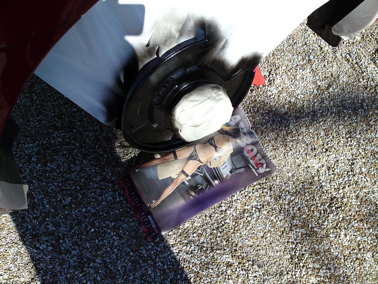

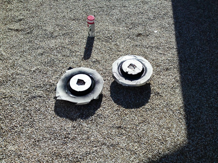

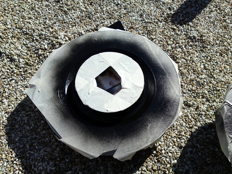

Peinture flasque
Peinture flasque
RX8 2.jpg (297.24 Kio) Consulté 18663 fois
Peinture flasque
Peinture flasque
RX8 3.jpg (272.97 Kio) Consulté 18663 fois
Peinture flasque
Peinture flasque
RX8 4.jpg (291.06 Kio) Consulté 18663 fois

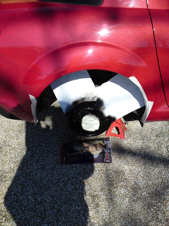

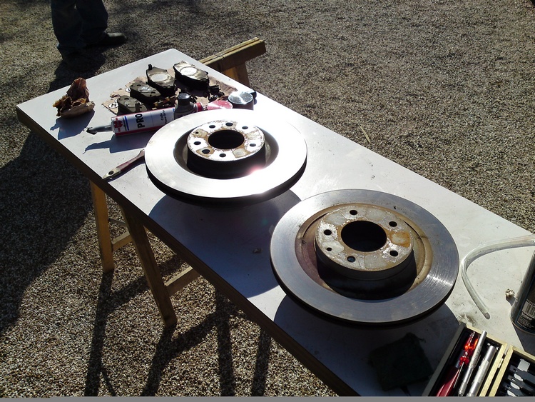

Alors je continu aprés les flasques et toute la preparation, les disques et les étriers...
Les disques
Les disques
RX8 5.jpg (274.32 Kio) Consulté 18662 fois
Les disques
Les disques
RX8 6.jpg (297.93 Kio) Consulté 18662 fois
Les disques
Les disques
RX8 7.jpg (296.99 Kio) Consulté 18662 fois

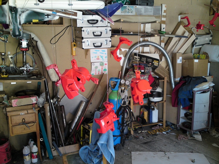

Comme les saucissons, on pend tout et on laisse secher
RX8 8.jpg (287.91 Kio) Consulté 18662 fois

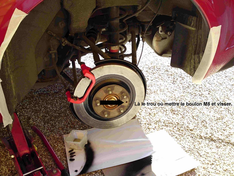

Schumi77, désolé je ne pense pas à ceux qui n'ont jamais travaillé sur les freins d'une voiture.
Alors pour commencer mettre la voiture sur chandelles (4 c'est mieux :D ) mais faire l'avant puis l'arrière est faisable. Pour le démontage des roues se reporter au manuel fourni avec le dit véhicule ;)

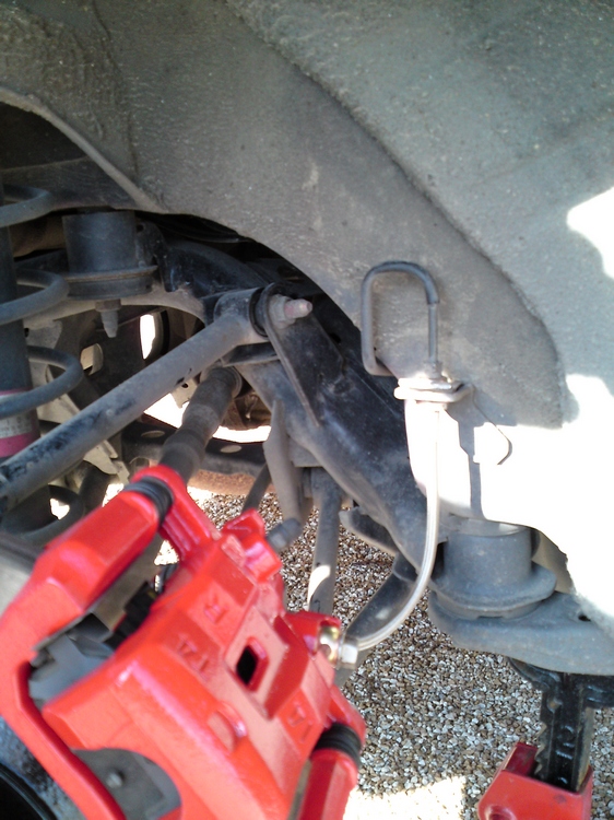

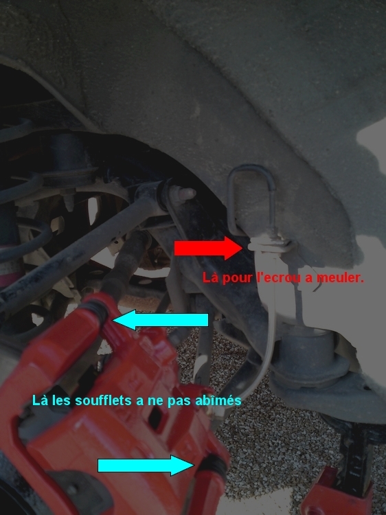

Le changement des durites d'origine pour des avia n'est pas nécessaire mais préférable. J'ai utilisé des durites Goodridge mais un petit truc à savoir, il faut meuler un des pans du raccord qui se fixe avec le tuyau rigide avec l'agrafe (voir photos n° 11 bis). Bien repérer le bon pan a meuler !!! Clés utilisées 10, 12 et 17 à oeil.
Pour demonter les etriersclé à pipe de 14, ensuite une 17 (fine) et 14 à oeil. Faire attention à ne pas abîmer les soufflets des guides (voir photos n° 11bis)
Le démontage des disques est assez simple à l'arrière puisque non fixer juste coller par la rouille, ceux de devant plus difficile sans tournevis à frapper, les deux vis cruciformes peuvent être bloquées. Pour décoller les disques utiliser un boulon M8, sur les disques il y a un trou taraudé pour pousser sur le moyeu ( voir photos n°9 bis).
Aprés le démontage, tout nettoyer au nettoyant frein, acétone (éviter les caoutchous ) et la Dremel pour un résultat nickel chrome. Les parties rouillées des disques traitées au Frameto, poncées et renettoyées.
Les peintures utilisées sont des speciales frein, resistantes à de trés hautes temperatures. Deux couches, une couches "d'apprêt" vite fait et la deuxiéme 6 heures aprés et une nuit pour bien secher.
RX8 9 (bis).jpg (297.45 Kio) Consulté 18547 fois
RX8 11(bis).jpg (252.92 Kio) Consulté 18547 fois

Pour finir quelques photos du resultat final.
On voit sur la premiéres photo les deux vis qui tiennent le disque avant et qui parfois peuvent faire ch...
