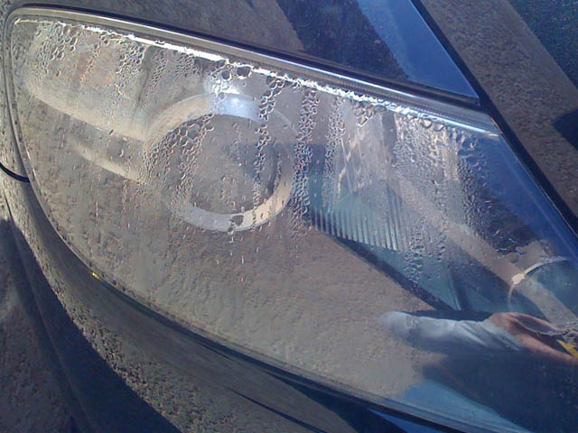

Bonjour à tous.
Ma 8 à le phare xenon av droit qui prend l eau.
Savez vous comment il se demonte et si la glasse est detachable du bloc phare pour pouvoir l essuiyer.
Merci de votre reponce.
C'est vraiment de l'eau ou c'est de la condensation qu'il y a a l'intérieur de ton bloc phare :??: :??:
Si c'est juste 2 ou 3 goutlettes a l'intérieur de ton phare la quasi totalité des 8 on se problème (la mienne inclus). A moin que je ne me trompe mais ya pas grand chose a faire...

rx tit
Messages : 23
Inscription : 01 févr. 2009, 22:48 PM
Message par rx tit »
:??: La s est vraiment plus que de la condensation, sur la photo le phare est n est plus à la pluie depuis 4 jours et donc quand il pleut s est pire.....

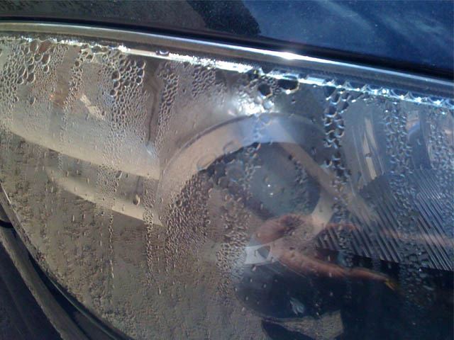

Il pleut bergere......

Ah la c'est vrai que c'est plus que de la condensation.
Petite question : elle dort dans un garage ta 8 ou dehors? :??:
Si elle est dehors c'est peu être un effet de condensation du a la chaleur :??: encore que...
A mon avis tu as peut être un joint qui est foutu. Une seule solution aller voir Mr Mazda le plus proche ou peut être que d'autre foromistes on des idées...

j'ai eu le meme souci que toi en faite mon phare était fendu dans un angle qui se voyais présque pas je l'ai fait remplacer par mon assurance
Démontable?? Non pas du tout j'ai essayé cette aprés midi pour y mettre des diodes c'est complétement indémontable

Mais il faut pas tomber le PC avant pour démonter ces phares ? j'ai un souvenir de topic :??:
Aller, cadeau pour démonter le phare:
http://www.rx8france.com/forum/ftopic13190.php

Je vais démonter mon avant cette semaine et faire secher mon phare.
Je pensse effectivement qu il doit etre fendu à un endroit.
