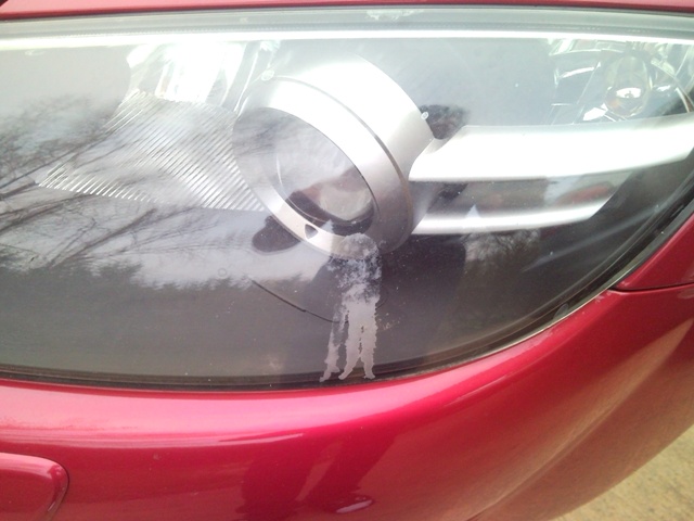

je vous expose mon soucis , je sait pas ce qu'a fait l'ancien proprio mais tout l'interieur de mes phare son tacher; y aurait -il un moyen de demonter les vitres pour pouvoir les nettoyer ou je suis obliger de les changer; je posterai les photos demain :( :(
c'est un petit detail esthetique main bon sa m'enerve :( :(

L'intérieur est taché ?? T'es sûr que c'est pas de la buée (problème courant) ?
Parce que à ma connaissance, il n'y a pas moyen de démonter la vitre du phare (la question était posé dans les topic sur la buée et sur la pose de leds façon audi).

:non: :non: il y a un peu de buée comme tout le monde et une tache enorme dans le phare avant gauche( on diré q'un pigeaon c'est fait plaizir ) ainsi que plein de petite tache dans les autre feux;
je poste les photos demain soir

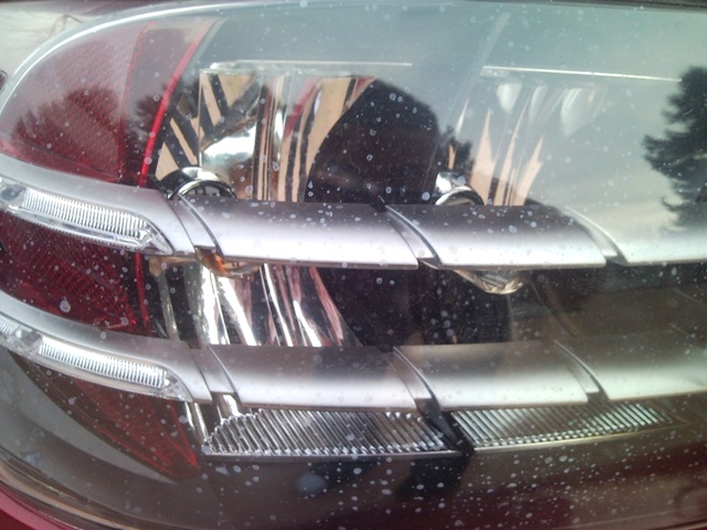

voila les photos de cette horreur qui rend ma 8 si triste :( :(
ça ressemble à de la paraffine :??:
Ou a des taches de calcaire, encore faut 'il que de l'eau soit rentrée.

Okai pour la première photo, mais pour la seconde ... c'est bizarre. On dirait presque qu'un pigeon à niché dans ton phare -__-'
Image T'es sûr à 100% qu'elles sont à l'intérieur tes taches???
Comment c'est possible çà? Image
Est ce que les phares ne sont pas seulement souillés avec du calcaire ou autres matières rebelles? Image
Dans ce cas, tu peut essayer un produit qui a fait des miracles pour des rayures et des taches sur mes phares. Image

pour les avoir vu, je confirme, c'est bien à l'intérieur du phare :hum:

euh, une petite question, a la vue des photos:
ta voiture n'a t'elle pas eut droit a une peinture complete, avec demontage des optiques avant et arrieres et un entreposage a la mort moi le noeud.
en gros demontage, je peint, je lave les optique car poussiereuse et pas7f, comme les ampoule reste sur la voiture (cligotant) et autre dans certain cas, et bien tu te retrouve avec des souillure de ce type.
ce que je ferais, je demonterais les feux arrieres:
je prendrait de l'eau chaude (pas plus de 40 degrés quand meme) un peu de paic citron (une goutte dans un sceau et 25 cl de vinaigre blanc).
tu verse dans l'optique et tu secoue et tu laisse agir 15 minute, tu rince abondament (attention a ne pas remplir trop l'optique pour ne pas trop plonger longtemp les led de position.
tu rince a l'eau clair, voir a l'eau de pluie, et tu seche une fois vider a l'air d'un compresseur (si tu n'en a pas, va dans une station essence) , surtout pas de seche cheveux car cela cristalise plus rapidement le calcaire contenue dans l'eau (si pas eau demineraliser).
voila astuces de vitrier pour nettoyer les double vitrage anciene generation.
cela ne te coute reien d'essayer, ça ne sera pas pire.
n'hesite pas une fois le temsp de pôse a bien agité la solution.
voilou :(

il y a pas de risque av l'eau pour mes ampoule????
Schumi77
Messages : 5490
Message par Schumi77 »
Ben il doit y avoir moyen de les retirer j'imagine (sinon comment les changer). Mais il faudra quand même faire gaffe au reste (circuit, moteur de réglage des codes, etc.). Donc, ne transforme pas non plus ton bloc optique en aquarium.
euh....
il faut evidement tout demonter et deposer les optique.
donc les ampoule elle reste sur le vehicule...
maintenant tu peut essayer direct dans un fleuve, mais elle va moin bien marcher.
a plus :D :salut:
