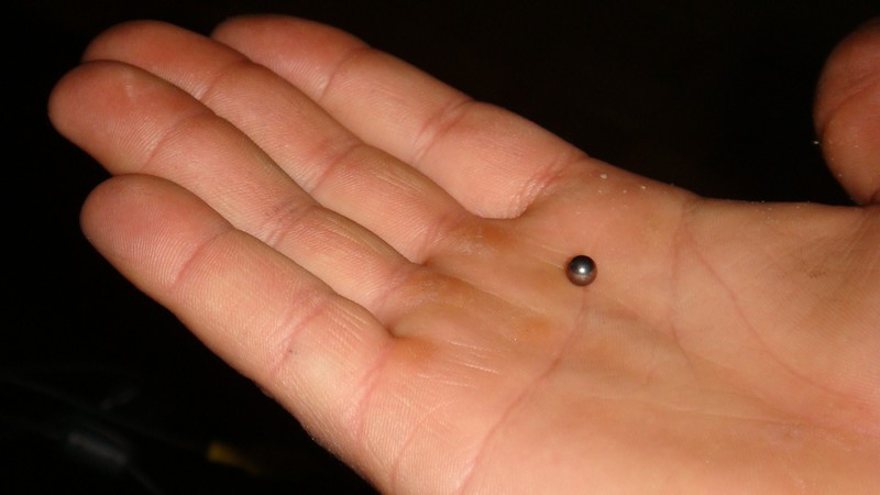

Tu as une photo de la bille? C'est pas forcément une bille de roulement, sa peut être autre chose
KEKE.25
Messages : 53
Inscription : 18 mai 2008, 13:45 PM
Message par KEKE.25 »
voila la bille de maleur

Si tu n'as pas de bruit de roulement prononcé suspect, je vois pas comment une bille aurait pu s'échapper comme sa sans faire plus de dégât. C'est quand même louche :??:

Vu la taille de la bille, ca ressemble à une bille de calage d'un embrayage de vitesse. (29 sur le dessin). Les billes de roulement sont plus grosses, quand ce ne sont pas des rouleaux.
Maintenant, comment a-t-elle pu s'échapper ? Mystère... :??:
N'as-tu pas un bruit plus prononcé (m'étonnerait), ou le passage d'une vitesse un peu plus dur que les autres ?
En tout cas, passage au garage, c'est clair.

+1 avec tertou, ou alors tu dit qu'il t'on fait une vidange de la boite et remplissage, j'emet une autre hypothese, leur clapet anti retour de leur seringue a air c'est fait la malle dans ton carter de boite de vitesse, lors du remplissage... :??:
tient nous au courant...
