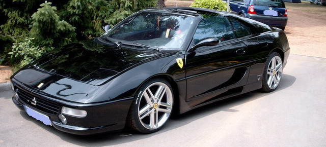

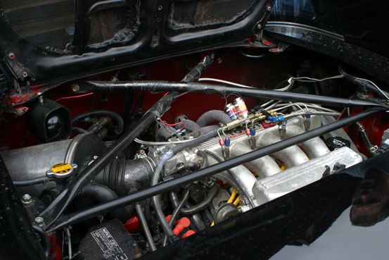

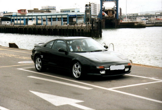

je suis passée avec ma replica ferrari 355 au ct, aucun soucis :
carrosserie, retroviseurs, feux av, feux ar ferrari, cales 50mm sur mesure double boulonnerie, suspension sur mesure, echappement sur mesure, chassis renforcé, admission, decata, et gavée au nos multipoint
replica f355
replica f355
son moteur gavé au nos
la base : toyota mr2 'mk2
c'est sur que s'il prend les niveau de pollution d'une F355, le moteur de la MR2 même décatallisé devait être "propre" :D

lol sur la carte grise etait bien indiqué toyota mr2 ainsi que le bon n° de serie. :D
