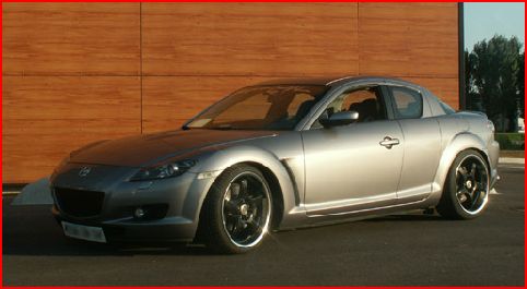

par contre des proprios en 9.5 x 18 à l'arrière affirment effectivement parfois toucher quand ils ont des passagers par exemple, même sans être rabaissés (voir topic photos de nos 8) avec par exemple des : Ultralite GT-II 18x9.5 +35 (5x114.3/120) Gold :
Elle est à qui celle-ci ?
Il s'appel SMOKTA, un nouveau : http://www.rx8france.com/forum/ftopic1564-1700.php avec mes jantes préférées :love: .

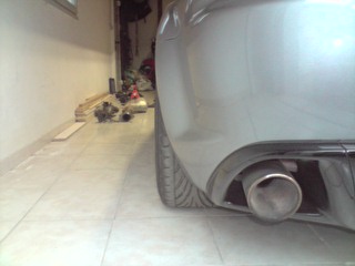

:salut: moi je te conseille du 9.5 au moins ta pas besoin de rajouter des cale pour être a flan des ailes.pour ma par je frotte jamais mes ailes même a 4, j'ai des témoin dans le forum ,tout dépend des amortisseur qu on a.
Capturer (5).JPG (28.71 Kio) Consulté 4300 fois
231CV perf pack.
collecteur boostbrothers,decata AGENCY double sourdine,silencieux HKS,admision AEM,poulie AGENCY,suspension TEIN FLEX ,jante TENZO gt5 ,Av 235/35/19 AR 255/35/19.
adrien38
Messages : 78
Inscription : 20 oct. 2008, 18:57 PM
Localisation : vienne 38 isere
Message par adrien38 »
voila quel photos de plus pres.
231CV perf pack.

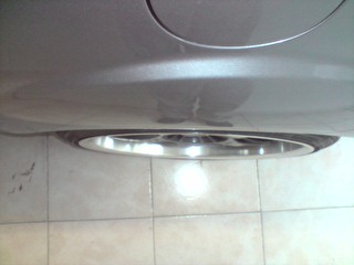

adrien38
Messages : 78
re
231CV perf pack.
