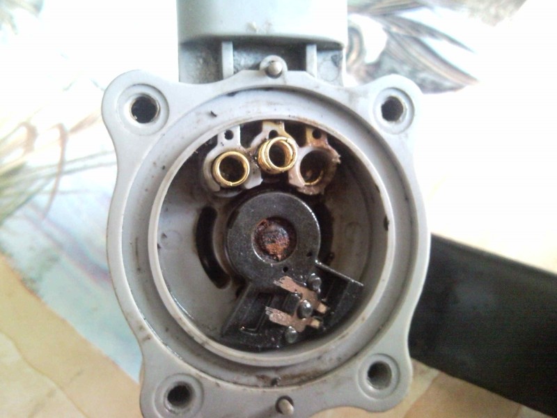

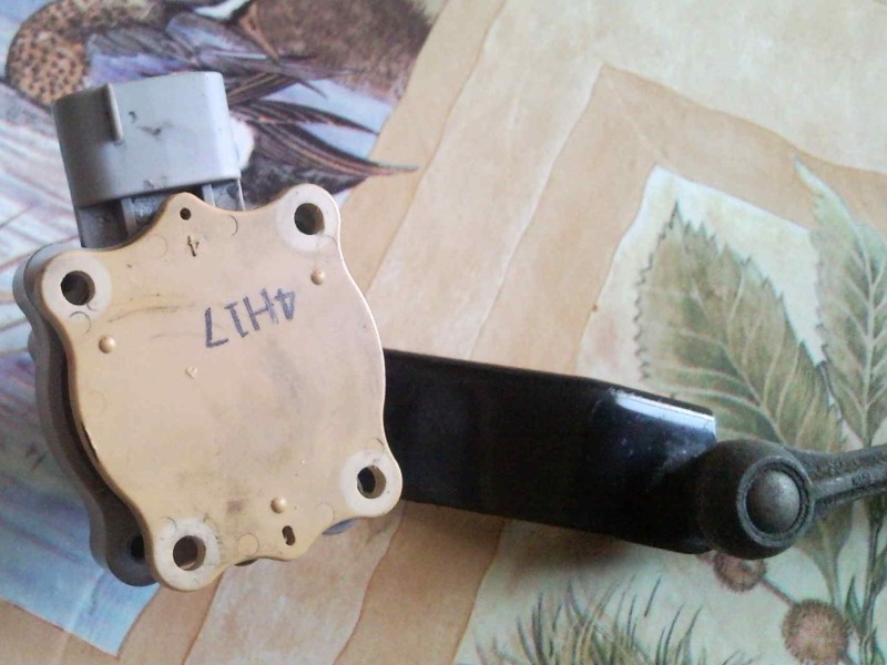

Voici la pièces qui cause tous ces problèmes:
cette pièces permet de réglé les feux par rapport a une tolérance de charge de l'arriéré du véhicule...elle est fixée près de la roue arrière gauche.
belle pièce bien rouillé qui est ne coute que 550 € TTC !!!!(sachant qui en a un autre a l'avant pour quasiment le même prix)

nan la pièces n'est pas tomber je l'ai démonte suite a mon montage de ressort court qui a avec le temps plié le support de la pièce et qui faisait un couinement pas possible sur la moindre bosse...Mais bon bonne nouvelle après démontage nettoyage puis graissage avec le changement des trois mini ressorts la pièces fonctionne nickel plus de voyant avec un niveau de phare bien adapté, maintenant plus qu'a voir avec le temps...

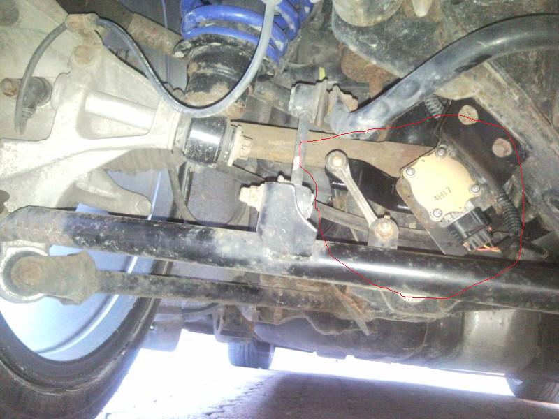

Dommage que tu n'es pas pris une photo de l'emplacement exacte cela pourrait aider un bon nombre de gars dans le futur ;)

kenzo
Messages : 122
Inscription : 27 oct. 2007, 13:52 PM
Localisation : Alsace
Message par kenzo »
voila l'emplacement du correcteur de phare arriere
Wankel
Messages : 1594
Localisation : YERRES
Message par Wankel »
Cool MERCI monsieur K ;)

j ai le meme probleme de voyant de phare alors petit tour chez mazda et le mec , qui apparemment a une tres bonne connaissance de la voiture, ne me propose pas la piece a 550 euros mais me dis clairement c est derriere la roue arriere gauche, regardé la connectique si elle n est pas oxydée ou sinon demonté la piece et avec un peu de wd40 et d une graisse contact electrique, vous reglerais le probleme! j aime deja ma concession !

j'ai actuellement le meme problème, voyant des xenons allumés.. j'ai démonté les deux boitiers et remarqué que les ressorts de l'un etaient malades.. :chut:
De ce fait et ne voulant pas donner 500€ à mon concess pour ce petit boitier, je me demandais s'il etait possible d'acheter des ressorts en quincaillerie ou autre?
