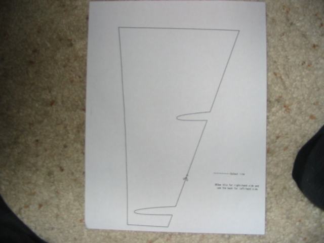

Etape 1
il faut decouper le gabarit (d'où les photocop) qui est fournit avec les ailllettes

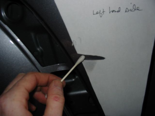

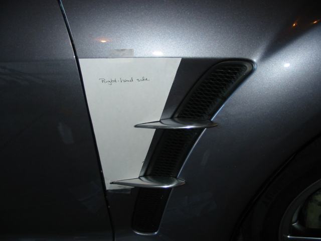

Etape 2
il faut coller les gabarit sur les ailes de la RX8 (il faut s'aider des arrettes de la RX8 comme aplomb)

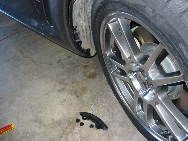

Etape 3
(ca commence a etre interressant)
il faut pouvoir demonter la grille pour ce faire il faut faire pivoter les roues aux maximun pour degager de l'espace pour travailler.
devisser les 4 vis (un quart de tour suffit)
mettre de coter les vis et la petites piece en plastique

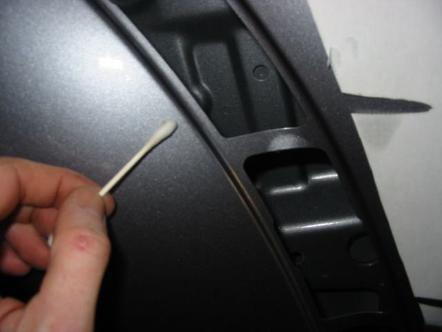

Etape 4
maintenant il faut enlever la grille
il faut enfiler la main dans le trou que l'on viens de faire (faut pas avoir une grosse main :) )
et il faut detacher les 6 clips (il faut appuyer un peu pour que sa vienne :D)

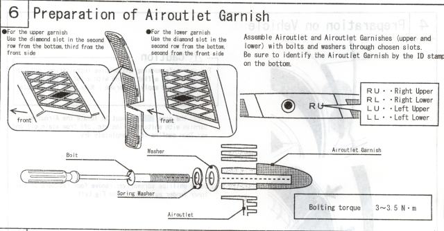

Etape 5
faire le tri des ailettes (et oui il y a un sens)
RU (haut droit) LU(haut gauche)
RL (Bas Droit) LL(bas gauche)
une fois le tri fait voir le schema pour le vissage

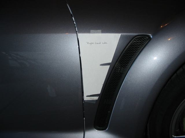

Etape 6
il faut bien aligner les ailettes avec le gabarit (histoire de pas ce rater au moment de la pose definitive)

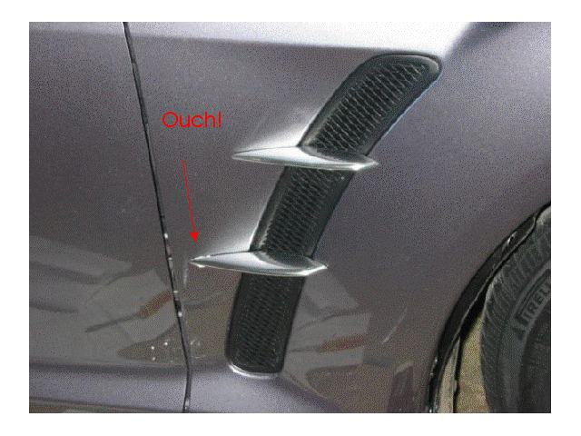

Etape 8 (finale)
maintenant c'est l'etape la plus dure
enlever les protection des autollants et appliquer d'un coups sec et sur de soit pour ne pas avoir un resultat comme ce lui de la photo (Forum RX8CLUB, moi c'est nickel)
avec un peut de detachant ca part sans pb
