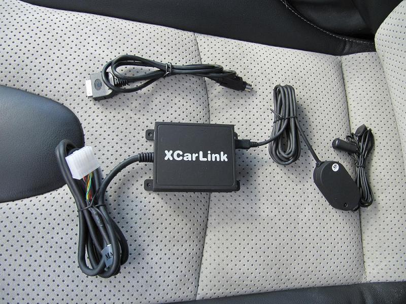

Bon, bin en ayant eu assez de ne pas pouvoir ecouter ma musique, téléphoner, etc. en voiture, j'ai crqué sur un XCarlink avec BlueTooth pour Evinrude.
J'ai pris le modèle de base, n'utilisant pas de clé ou autre entrée que l'iPhone en voiture.
XCarLink

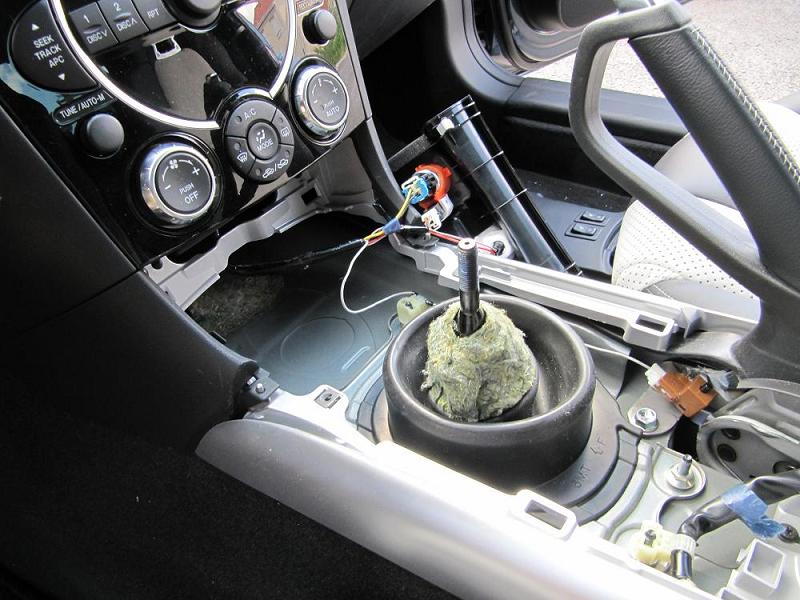

Pas besoin d'enlever le cendrier, il y a assez de cable pour juste l'écarter.

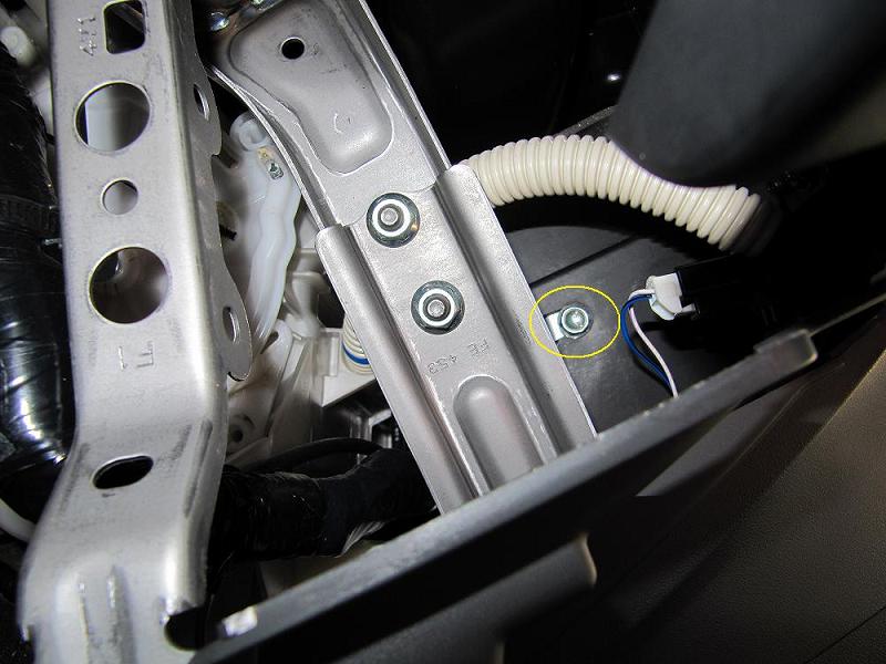

J'ai pu prendre en photo LA vis à enlever. :yeah:
Par contre, elle n'est pas facile d'accès, et, bien évidemment comme un gros lourdaud, je l'ai perdue dans la dimension sous le tapis... avec l'embout de 10. :clap: :clap:
DONC, faites vous un outillage pour ne pas perdre la vis. Ou assurez-vous que l'aimant de votre prolongateur marche bien.
La Vis.

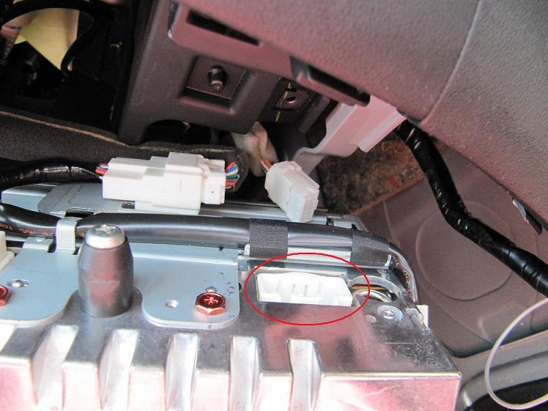

Et enfin, localiser la prise a été facile.
NOTE : mettre l'XCarLink dans la boite à gant et faire passer le cable par derrière AVANT de le brancher.

NOTE : il faut donc un cruciforme, un embout de 10 avec prolongateur magnétique, un plat entouré d'un mouchoir pour enlever le capot du centre.... et une pince pour enlever les fiches electriques qui sont BIEN fixées...
NOTE : par rapport au FLTM cité en référence, je n'ai qu'une prise pour la clim... il en avait deux...
