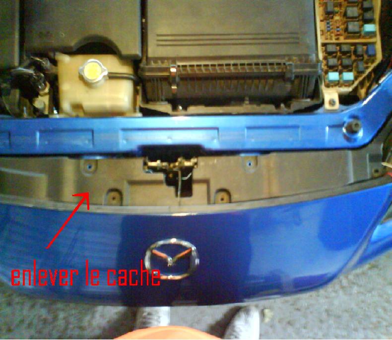

Message par diablo-rx8 »
1ere étape
enlever le cache noire au niveau du clické du capot un tourbevis pla suffit.
Sans titre1.JPG (72.14 Kio) Consulté 10489 fois

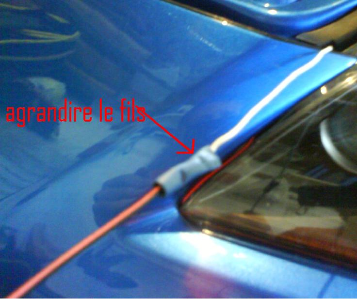

2eme étape
enlever le papier qui protege la cole sous la bande.
placer la bande et laisser les fils dépasser.
Sans titre2.JPG (66.61 Kio) Consulté 10488 fois

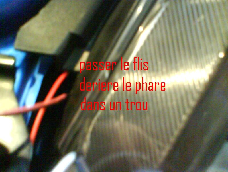

4 ème étape
la c'est sympa regarder deriere votre phare il y a de la place pour faire passer les fils.
Sans titre4.JPG (58.06 Kio) Consulté 10485 fois

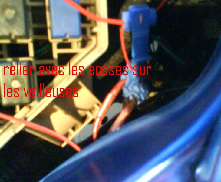

5 eme étape
racordez les fils avec les écoses de montage rapide sur vos veilleuse, moi jai enlever le cache fusible, et la boite noir a gauche a coté de la batrie pour plus de facilité.
Sans titre5.JPG (59.21 Kio) Consulté 10484 fois

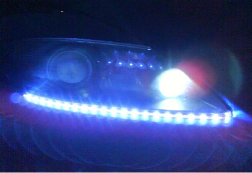

diablo-rx8
Messages : 32
Inscription : 13 mai 2009, 12:13 PM
6ème étape
le resultat!!!
Sans titre3.JPG (19.33 Kio) Consulté 10483 fois
