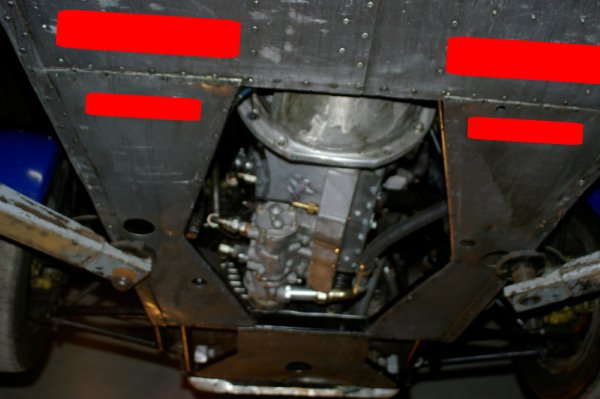

Bref, pour en revenir à votre belle, sans trop compromettre le côté protecteur du fond plat , tu pourrais percer quelques ouvertures dans ce style pour éviter le "bourrage" d'air sous le capot.
Sur beaucoup de voitures modernes, le dessous du moteur est intégralement caréné sans que cela pose problème mais c'est vrai que l'arrière du carénage est souvent "ouvert", au niveau où l'échappement passe sous la cloison moteur. L'écoulement de l'air sous la voiture est censé créer un effet venturi au niveau de cette ouverture, ce qui permet d'aspirer l'air chaud.
Avec ça plus un upgrade radiateur, ça devrait le faire ;) :salut:
