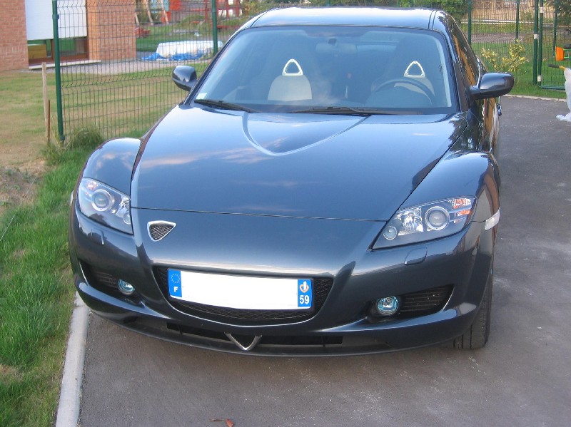

Et voila !
C'est fait.
Quelques difficultés pour le rotor (pas facile à integrer).
J'ai collé une grille pour éviter que des cochonneries entrent dans l'admission d'air.
Car effectivement, juste derrière le trou se trouve l'entrée du manchon qui mène au VFAD.
Très content du résultat.
Reste à savoir si on gagne en conso ! :D (bon, j'y crois pas...)
