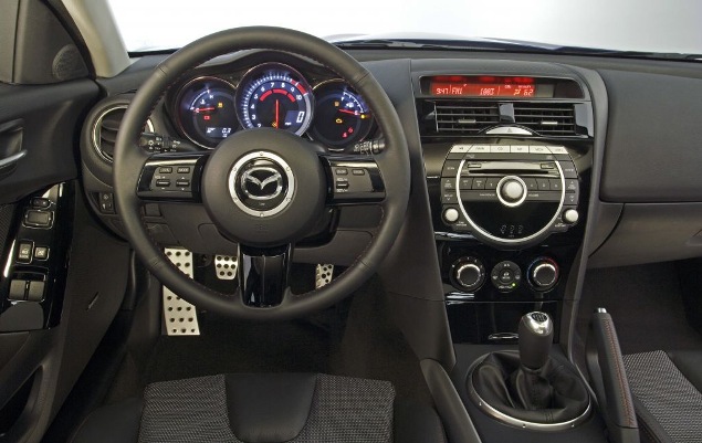

Sur la nouvelle ya un indicateur numérique qui fait varier ta zone rouge suivant la température moteur, super pratique je trouve :cool: Dommage que ce ne soit pas mis dans nos 8 phase 1 :(

Wankel
Messages : 1594
Localisation : YERRES
Message par Wankel »
yep Voici un cliché avec la deuxième zone rouge donnant jusqu'ou tu peux attaquer à froid sans rien endommager. Super utile ;)
