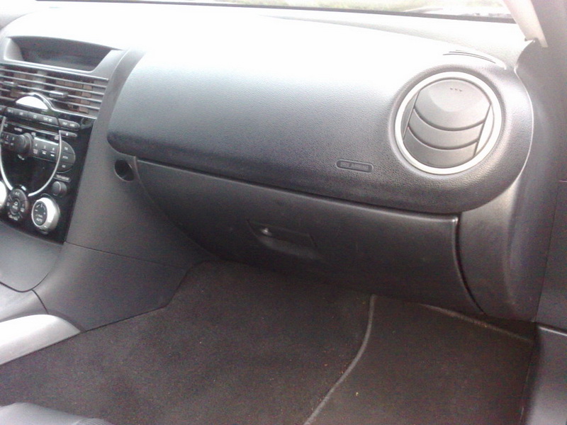

Tout ce beau monde est derrière la boîte à gants !

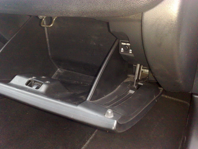

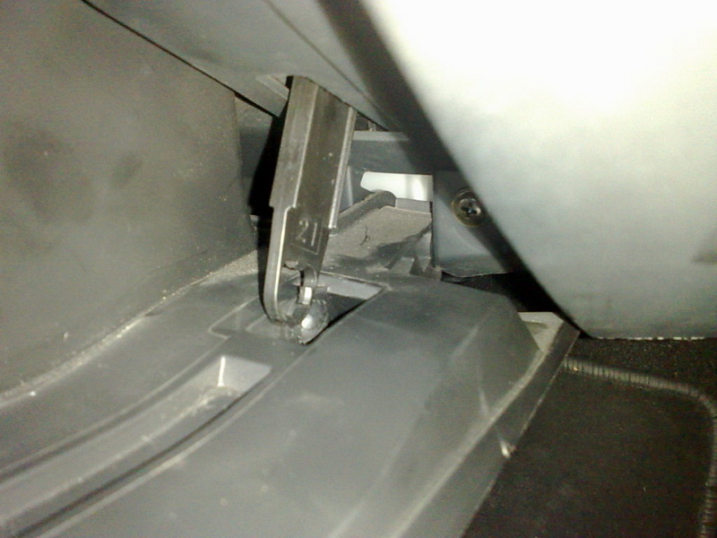

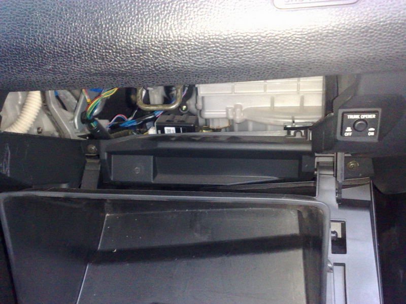

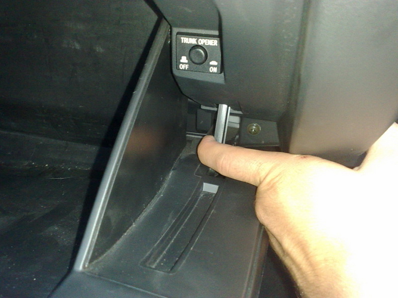

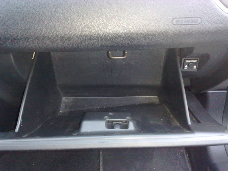

On ouvre la boîte et sur le côté droit de cette boîte on remarque une tige fixée sur une tête d'articulation (sur la photo c'est en dessous du bouton pour autoriser l'ouverture du coffre à distance).
Il suffit de placer votre doigt sur le côté gauche de cette tige et de pousser vers la droite : cela la déloge facilement. Aucun risque de la péter à moins d'y aller comme un gros porc.

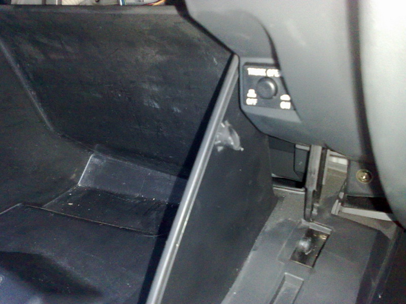

Cette tige sert tout simplement à donner de la classe à la boîte à gants en ralentissant son ouverture.
L'étape suivante est de pousser les deux côtés de la boite vers le centre pour dégager les 2 "tétons" situés de chaque côté. Votre boîte s'ouvre grand et vous apercevez les coulisses de la RX8. On commence à se sentir mécano, à faire des trucs "dangereux" !

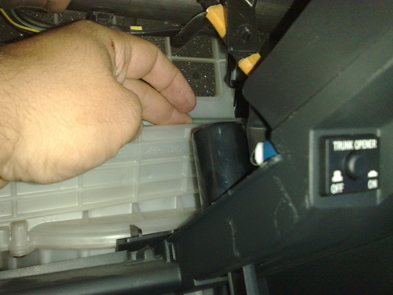

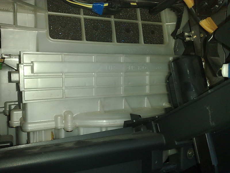

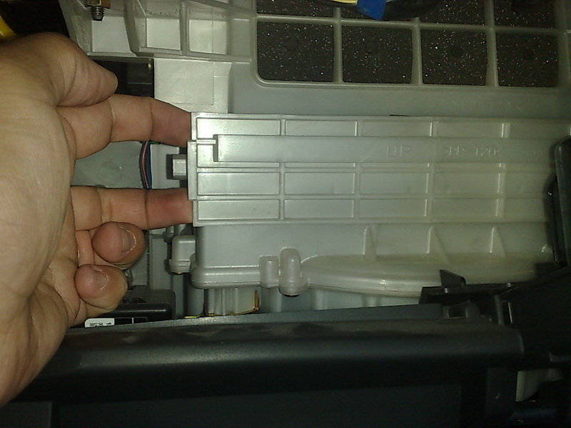

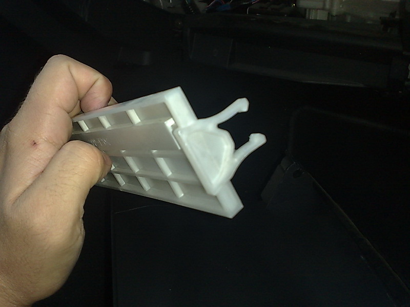

La suite : il faut enlever le cache blanc situé en avant de nos 2 filtres. Ce cache est tout simplement clippé à gauche et à droite. On commence par la gauche on finit par la droite (ce qui me semble plus pratique). Je vous ai mis une photo des attaches pour visualiser ce sur quoi vous tirez.
TADA ! Voilà les filtres. Vous avez mis 3 minutes ou moins...au garage ils mettent un bon quart d'heure pour arriver là :

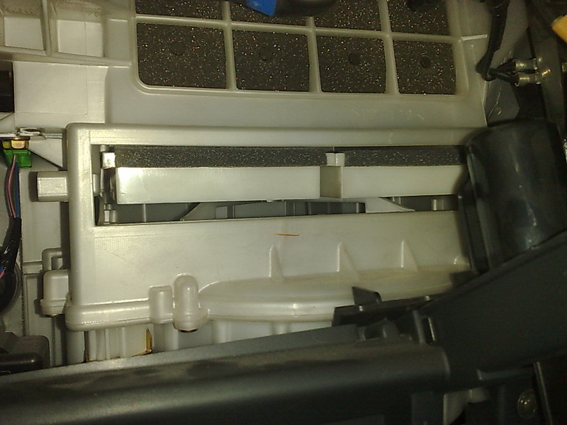

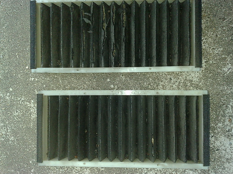

Et là, votre formation de 3 mois chez Norauto fait la différence...vous décidez intelligemment, voire même brillamment d'ôter le filtre de gauche puis celui de droite...de toute façon, essayer dans l'autre ordre c'est se retrouver dans l'impossibilité d'enlever les filtres...
Et là, cauchemar....vous découvrez que vous aviez le nez dans un cendrier et que, lorsqu'excité que vous étiez d'appuyer sur l'accélérateur, vous n'avez pas seulement émis des particules, vous en avez gentiment rempli vos poumons et ceux de vos accompagnants (ces petites choses à poumons immatures, prêts à déclencher un asthme chronique ou toutes les atteintes possibles de la sphère ORL)
Juste pour vous donner une idée les filtres ont été pris en photo une fois "nettoyés", c'est à dire que chaque rainure était pleine de poussières, insectes et autres cochonneries.

  • on remet le cache blanc (sens UP vers le haut....Down en bas...et oui mécano mais polyglotte !)

  • Vous tirez doucement sur la tige vers le bas (débloquée au début) et vous la reclipper sur sa tête d'articulation

Pour déclipser la boite a gants sans forcer, en effet déclipsser le petit verrin de droite, puis abaisser la boite a fond vers le bas et elle vien tte seule.
